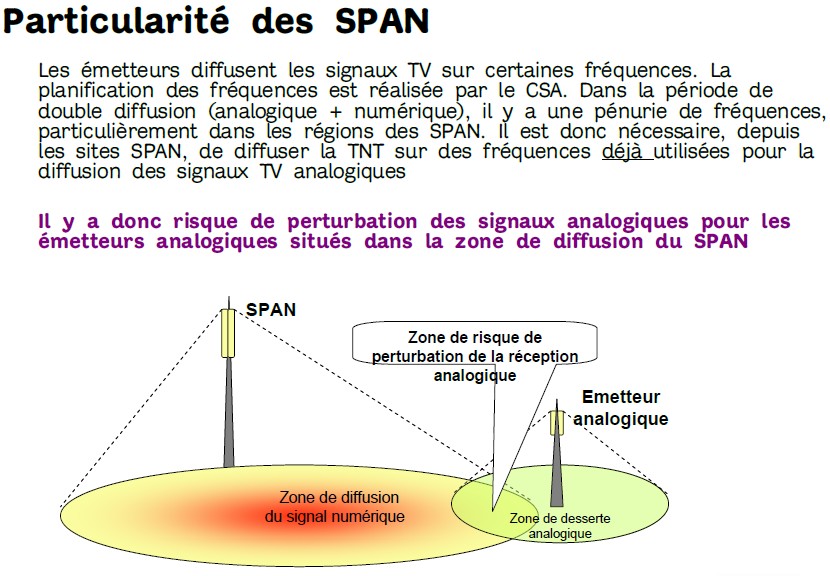

Jean-François a écrit:Bonjour MW!
Ca va être "intéressant" comme tu dis :wink:
Le GIE Fréquences http://www.r-c.fr/rc_reamenagement.php en charge du réaménagement des fréquences avait pourtant été créé pour "permettre la diffusion de la TNT sans perturbation des programmes analogiques existants". On dirait que c'est raté!
Pour certains ça va être l'extinction de l'analogique avant l'heure...
De quoi rendre rendre confus ... voire même énerver sérieusement pas mal de monde :zziii:
Jean-François
Le réaménagement n'était possible et efficace qu'à condition que la couverture TNT reste limitée jusqu'à l'arrêt de l'analogique, ce qui était le projet initial. Pour des raisons essentiellement politiques, on a décidé de mettre en service un grand nombre de réémetteurs avant l'arrêt de l'analogique et dans ce cas, c'est la quadrature du cercle.
Au départ on avait privilégié la protection de l'analogique aux dépens de la couverture de la TNT à laquelle de très fortes limitations ont été imposées (puissance, diagrammes de rayonnement); cela pouvait avoir un sens en 2005 mais à 18 mois ou moins de la fin de l'analogique il est plus logique de plutôt privilégier la TNT puisque de toute façons il "faudra y passer".
Le fait d'avoir une réception analogique dégradée pourra faire prendre conscience aux "irréductibles" que l'échéance approche...
Mais je ne pense pas que les perturbations seront si étendues que çà !

Re: [87 - Haute Vienne] Limoges
Messagepar Jean-François » 09 Avr 2010 13:04
marceljack a écrit:...
Tu as raison: il n'est pas tenable de réaménager les fréquences jusqu'à l'échéance et il est normal de privilégier maintenant la TNT. MAIS nos grands penseurs n'avaient pas admis cette difficulté à l'époque et ce n'est pas ce qu'ils ont promis!!! Donc aujourd'hui on se retrouve avec des foyers qui vont voir leur réception analogique perturbée dès maintenant (ou dans 15 jours) alors qu'on leur a laissé croire qu'il leur restait encore presqu'un an !!!
Je ne sais pas ce que va donner le brouillage, mais le PUY de BEAUMONT émet sous 13W et LIMOGES sous 25 kW!!! (Enfin 450W pour le canal analogique de Riberac 55H, m'enfin...). D'autre part le "courrier" de France Télé Numérique a été diffusé avec... la pub! Les médias "officiels" n'ont pas l'air très bavards... Il est vrai qu'il ont d'autre sujets d'intérêts (les complots ... etc :wink: )
Si on "positive", on peut dire que la TNT va faire un grand bond en avant le 27 avril et ça c'est bon à prendre. Mais ça va faire apparaitre au grand jour qu'il va y avoir des "oubliés" et peut-être en plus grand nombre que prévu. L'enquête réalisée pour TV Grandes chaines évoque 1,8 millions de personnes et le CSA campe sur ses 150 000 foyers... qui sont les seuls à pouvoir être aidés éventuellement...
Jean-François

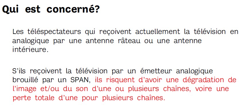

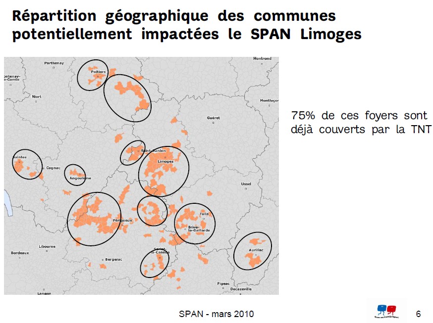

Messagepar jejeg87 » 09 Avr 2010 18:23
Guilo a écrit:Et une question bête : ceux qui reçoivent actuellement la télé analogique via les Cars subiront ils des perturbations le temps qu'ils s'équipent ?
En théorie non, comme te l'a dit mw963 mais attention tout de même!

Messagepar mw963 » 09 Avr 2010 20:40
Fascinante! Et on voit clairement le coin problematique de Panazol par example (parmi autres).
Est ce que je peux te demander ou sur le site de "tous au numerique" tu as trouvé ces documents. Car malgré une recherche je ne les vois pas (il faut pardonner un pauvre anglo-saxon un peu brouillé par la langue de Balzac).
Et - c'est stupide je sais - je ne peut pas identifier non plus l'acronyme SPAN, tout de meme que l'explication soit facile a comprendre.
A vos rateaux les limousins et les perigordins!!!
