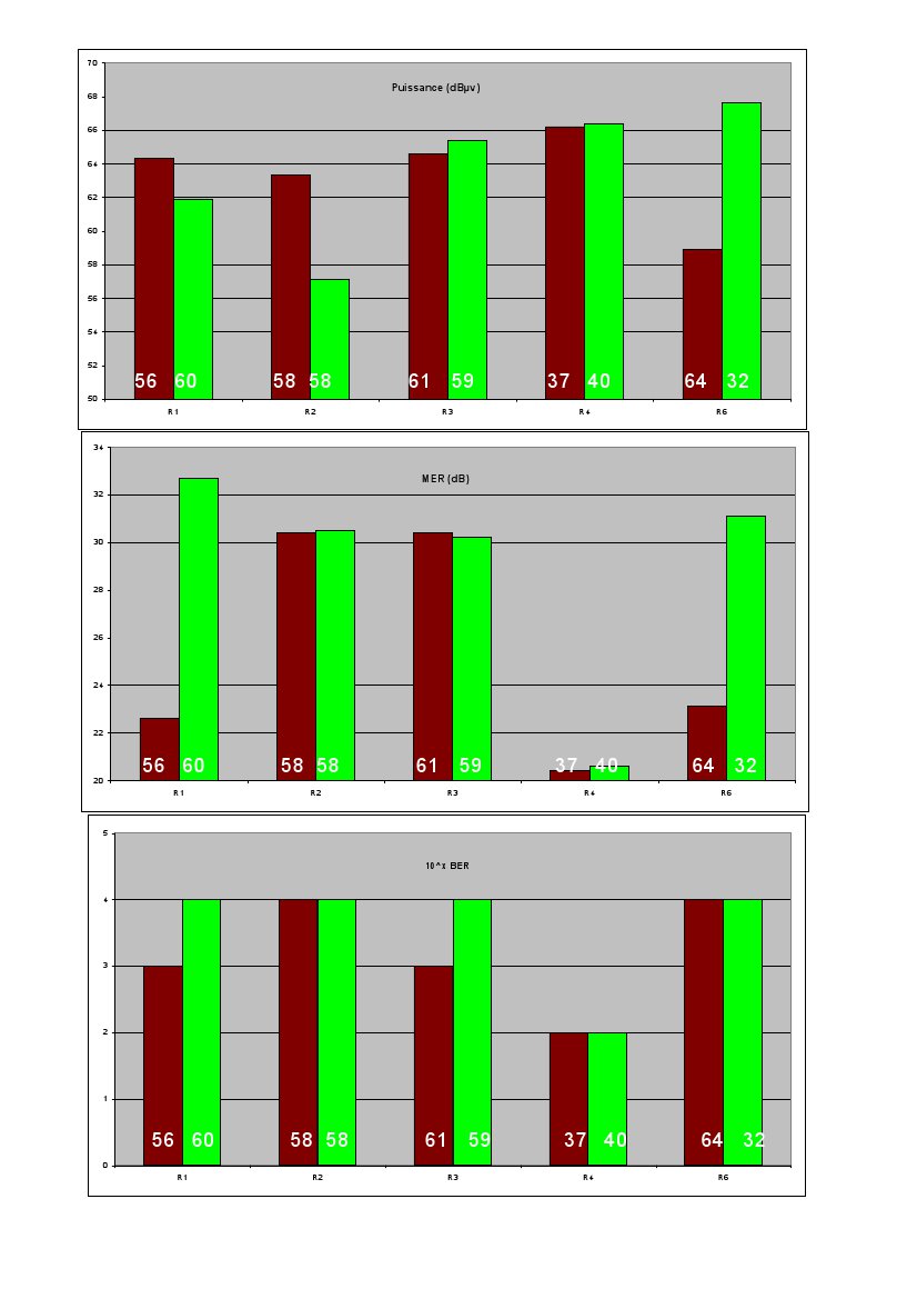

Messagepar Roofeye » 03 Oct 2010 12:45
Comparaison avant / après 29 Sept. passage Phase 1 à Phase 2
voir graphique ci-dessous (rouge avant / vert après)
Réception de l'émetteur de Vittel le Haut de Dimont à Corcelles 70400, environ 90km au Sud Est.
Mesure sur l'installation sans autres changements, le 12 Sept 2010 pour Avant et le 30 Sept. 2010 pour après.
-Puissance reçue
Apparemment pas de hausse, + 8dBµv sur le R6 mais ceci peut être expliqué par le changement de canal (32 ald 64). les canaux restants proches montrent peu de changements voir une baisse de 6dBµv sur le canal 58 (R2)??
-Signal sur bruit (sous forme MER)
Les seuls changements notables s'expliquent très facilement: le R1 sur le 56 était "bruité" par les émetteurs Suisses, il est maintenant "propre" sur le 60 et le R6 était "bruité" par Chalindrey en 32 c'est parfait, R2 et R3 restent au même niveau, le R4 très mauvais en 37 à cause de Mulhouse et Lomont reste aussi mauvais sur le 40 à cause de Vesoul!
BER canal.
1 rang de gagné sur R1 et R3 (aussi suite au changement de canaux sur Chalindrey)
pas d'amélioration sur le R4 (voir raison ci-dessus)
Conclusions:
Le bruit sur le R1 et R6 rendait aléatoire la réception avant, elle est maintenant stable et parfaitement exploitable. Amélioration qui semble uniquement due aux changements de canaux et non pas à une augmentation de puissance par ailleurs invisible.
En ce qui concerne le R4 la réception de Chalindrey sur le 42 rend ce multiplex captable malgré la différence d'orientation de l'antenne.
Le R5 est également reçu correctement.
Je pense tourner l'antenne sur Chalindrey dont la réception avant était très perturbée.
Le mpx suisse sur le 56 était déjà reçu avant (converti sur le 28) cela sera encore utile pour longtemps à moins de défavoriser la réception du R3, ce qui est envisageable.
