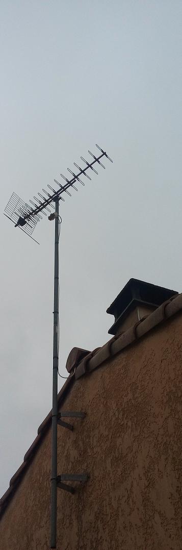

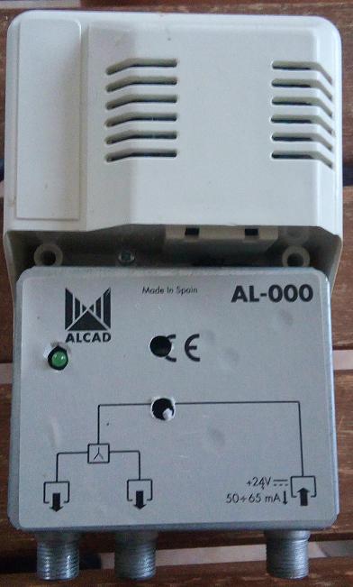

Sur l ampli, il n y a pas de réglage. Lorsqu il est éteint rien ne se produit. En revanche, il y aurait un faux contact car l appareil s éteint tout seul et on entend un bruit peu rassurant du genre "crr "...
J envoie sur ta boite les photos de l antenne qui est loin au niveau de la prise de vue...

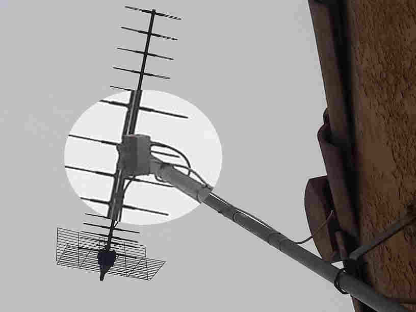

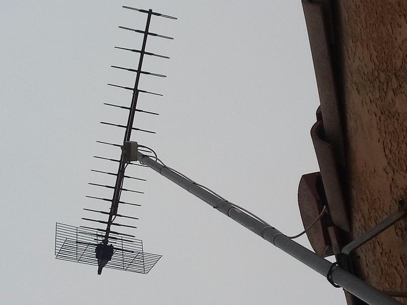

Messagepar julien74 » 11 Jan 2016 03:14
Superbes les photos, merci :D
Peux-tu accéder facilement sur ton toit?
Sais-tu qui a posé cette antenne? Un antenniste? ça ressemble plutôt à une installation faite par un particulier avec une antenne de magasin de bricolage.
Le boitier dans ton grenier est une alimentation électrique qui alimente en 24 Volts le pré-ampli extérieur de mât dans le boitier blanc qui se trouve fixé sur le mât en-dessous de l'antenne.
Ce pré-ampli pendouille dans le vide la tête à l'envers, il a dû prendre l'eau ça fait court-circuit d'où le "crr" que tu entends.
En le remettant à l'endroit et en enlevant l'eau il pourra peut être refonctionner.
Si malheureusement ce n'est pas le cas, il faudra racheter un nouveau kit pré-ampli + alim' à 30€ que tu mettras simplement à la place de tes 2 boitiers actuels.
Ton antenne semble bonne, si on n'arrive pas à avoir des améliorations notables, il faudra peut être la changer au profit d'une vraie bonne antenne longue et de bonne qualité comme la Wisi EB 67 par exemple ça coûte 54€ sur le net ou bien alors 70€/80€ dans un magasin TV de proximité genre Pro&Cie, Gitem, Pulsat, Groupe Digital.

Domi1768 a écrit:Image
Ce boitier est l'alimentation du preampli http://www.alcad.net/uploads/hojas/2620450.04.pdf
julien74 a écrit:Ce pré-ampli pendouille dans le vide la tête à l'envers, il a dû prendre l'eau ça fait court-circuit d'où le "crr" que tu entends.
On comprend mieux ton soucis, le preampli est en fâcheuse posture,Il est en position horizontal, normalement il devrais vertical avec les connexions en dessous.
Dans la position ou il se trouve actuellement, il y peut être de l'eau dans le boitier du preampli et le câble coaxial. L'eau et électronique ne font pas bon menage.
Comme dit julien, tu peux tenté de sécher le circuit du preampli avec un sèche cheveux.
Si un non il te reste la solution d'acheté un kit preampli+ alimentation fiable et robuste comme le Cahors/Visiosat ou le Johansson coute 20€
