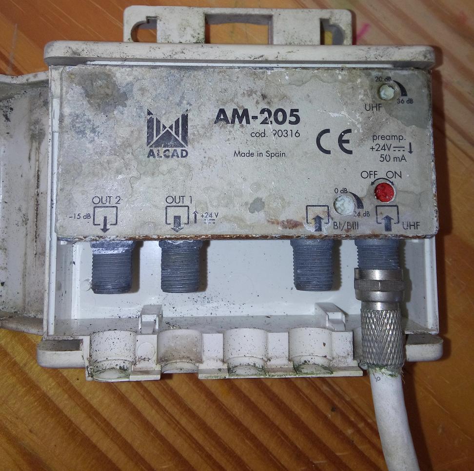

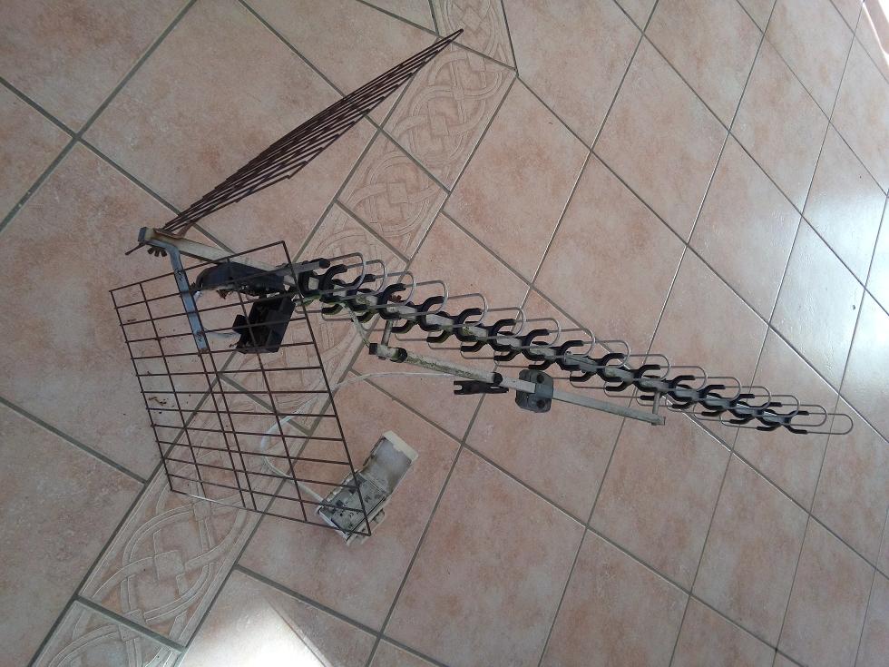

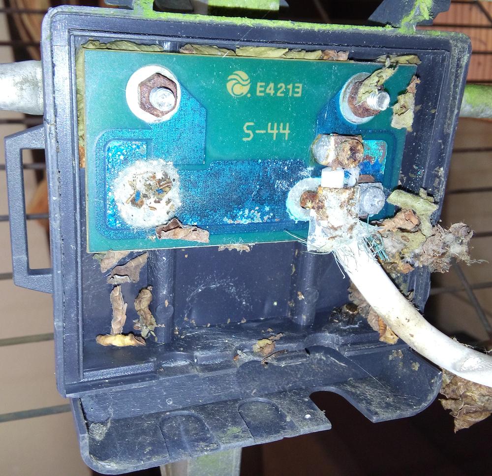

Je viens de descendre l antenne qui est une FCE C21-69. Il y a un circuit imprimé tout rouillé d où sort le câble principal.
Plus bas, l ampli de marque ALCAD AM-205 qui est lui aussi tout rouillé.
Je vous fais parvenir les photos de l ensemble. Dans le cas où cela ne passerait pas, je les envoie sur la boite de Julien74...
Avec ces éléments que me conseillez vous?
Comme je l ai dit précédemment, le voisin capte 35 chaines avec une antenne rateau. Ma tv fonctionne bien aussi chez lui. J ai préféré faire le test au cas où.
Pensez vous que je devrai donc acheter l antenne Wisi EB 67? Et le kit johansson? Plus un câble qui partirait de l antenne pour aller vers l ampli (sous comble) au cas où l actuel aurait pris l humidité?
