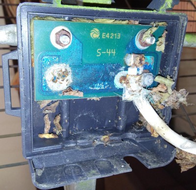

Effectivement, vu les photos,vaut mieux remplacer que essayer de réparer ca...
Encore une fois (je sais je me répète),met l'ampli a l'abri dans les combles,il vivera 10 ans de plus, et l'alim ou tu veux si il y a pas de 220V dans les combles, mais le tout a l'intérieur, un bon cable entre l'antenne et le préampli de 1 ou 2m et ca va rouler.

Oui Julien, il y avait de l eau dans le boîtier blanc et en plus une entrée est bouchée par je ne sais quoi. Peut être qu un morceau de cuivre est resté dedans. De plus cette connectique est noire de saleté.
Oui Miky01, je mettrai le boîtier à l intérieur. D ailleurs, je ne comprends pas pourquoi le précédent n a pas été mis à l intérieur. Je ne vois pas l intérêt de le mettre dehors? Pour une meilleure réception?
J ai nettoyé l antenne et le boîtier noir avec le circuit imprimé. Je vais tenter de garder l antenne et acheter le kit. Je verrai si l antenne est tjrs en état de fonctionner ou pas. Sinon j achèterai la Wisi eb 67....il y en a une chez Gitem pas loin de chez moi...

Conseille de mettre le preampli proche de l'antenne (2ou 3 mètres max) pour évité d'amplifié les bruits électrique reçu par le morceau câble coaxial qui est entre l'antenne le preampli.
Domi1768 a écrit: Je vais tenter de garder l antenne
A mon avis après avoir nettoyé le boitier de l'antenne, remplacé les 2 écrous rouillé et dérouillé les 2 pontets qui assure la connexion au câble coaxial. Cela doit fonctionné. juste une chose a faire avant de refermé le boitier, C'est de mettre de la graisse au silicone sur les 2 écrous et les 2 pontets, cela évitera de rouillé.
