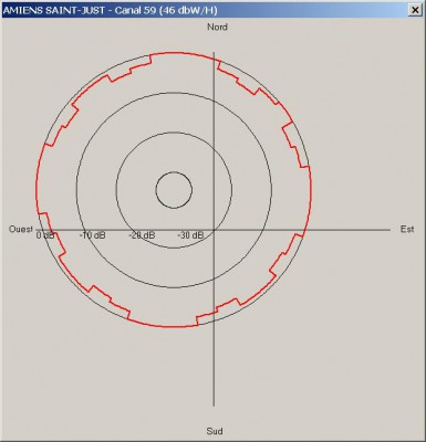

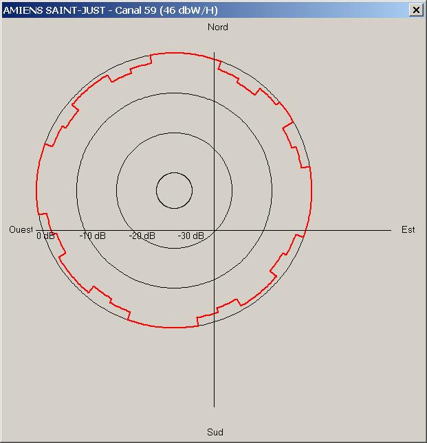

Bonjour et bravo .
J'ai un petit bug dans les diagrammes de rayonnement ils sont mal centrés:
Pour info mon écran affiche en 1680x1050

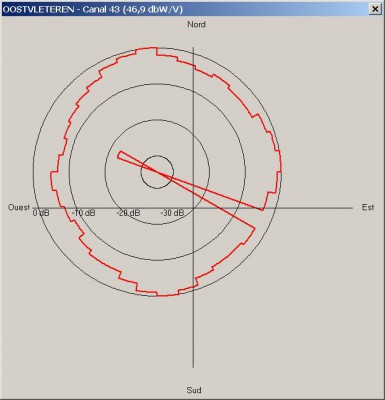

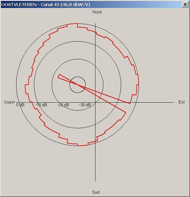

Par hasard je suis tombé sur ce diagramme étonnant
Il doit être possible de supprimer les valeurs irréalistes pour éviter cela :-)

Anonymous a écrit:Bonjour et bravo .
[/quote
C'est curieux. Il va falloir que je comprenne ce qui se passe...

Anonymous a écrit:Re
Ce ne sont sans doute pas des valeurs irréalistes, mais le fait que j'utilise une échelle linéaire pour l'atténuation que je limite à -35db pour que le diagramme ressemble à quelque chose. Au delà de 35 dB, la courbe repart dans l'autre sens, ce n'est pas bon.
Il faudrait qu'un matheux du forum me donne la fonction à utiliser pour avoir un diagramme comme ceux du CSA où les fortes atténuations sont compressées. En gros, 0dB doit correspondre à 1 et l'infini à 0. 1/log peut être ?
bb

Messagepar Anonymous » 27 Fév 2012 16:10
bb95 a écrit:Ce ne sont sans doute pas des valeurs irréalistes, mais le fait que j'utilise une échelle linéaire pour l'atténuation que je limite à -35db
Si c'est irréaliste car déjà des creux supérieurs a 20db dans un diagramme de rayonnement sont limite inutiles car en vraie
grandeur dans la direction on va recevoir des échos du signal sur les obstacles voisins de l’émetteur qui vont soit s'ajouter ou
se retrancher au résidus de signal direct.
Pour moi sans complexe tu peux remplacer (écrêter) toute valeur supérieure a 30dB.
