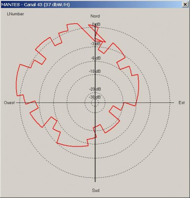

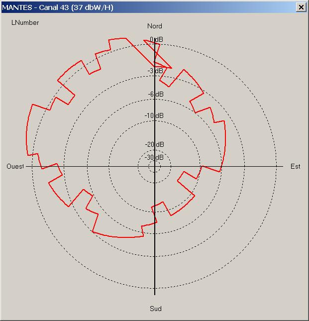

Messagepar Anonymous » 02 Mar 2012 05:20
Désolé mais pour les diagrammes la 0.8.1.0 c'est pas encore ça:
Re: Affichage de la base TNT du CSA
Messagepar bb95 » 02 Mar 2012 08:36
Anonymous a écrit:Bonjour
J'ai trouvé, reproduit et corrigé (enfin en principe !) le bug. Il se produit quand on choisit une définition d'écran différente de la définition par défaut (96 ppp).
La nouvelle version en ligne sur mon site permet également de masquer (ou presque) les colonnes dont on ne veut pas. Comme ceci a nécessité des modifications substantielles de l'affichage du tableau, je n'exclus pas avoir introduit des bugs, en particulier des valeurs ne correspondant pas aux titres des colonnes.
Merci de le vérifier et de le signaler.
Les routines générales de modification des données d'un émetteur, de suppression d'un ou plusieurs émetteurs, et de sauvegarde des données modifiées sont déjà présentes dans le code, il reste à créer les dialogues de création/modification et de formater l'enregistrement pour que ce soit opérationnel.
Comme j'ai d'autres travaux personnels sans rapport avec le développement de programmes, ni avec la télévision, et que ma productivité est inversement proportionnelle à mon age (ou plus exactement inversement exponentielle, comme pour le diagramme...), ceci viendra en son temps.
bb
