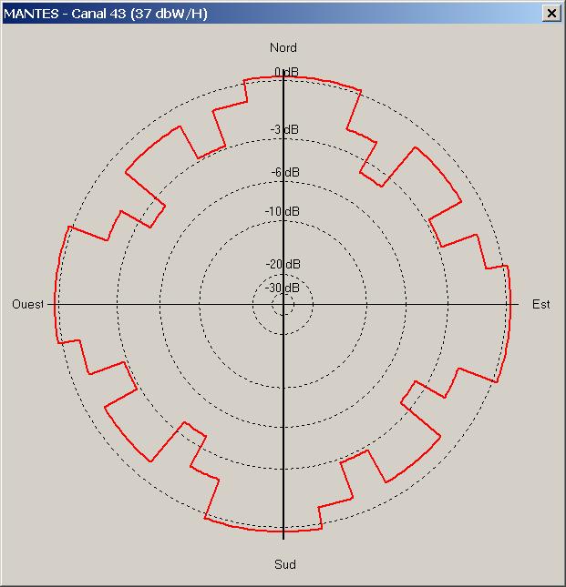

Affichage de la base TNT du CSA
Re: Affichage de la base TNT du CSA
Messagepar Anonymous » 02 Mar 2012 14:46
C'est mieux :-)
Mais je trouve que l’échelle linéaire pour les dB était plus parlante.
La de faibles atténuations sont mises en évidence au détriment des fortes qui elles sont vraiment gênantes.

Tous les utilisateurs sont habitués aux gabarits du CSA. J'ai pris une échelle similaire.

Personnellement je suis de l'avis de bb95, je préfère aussi les diagrammes avec l'échelle exponentielle,.
Il me parait plus logique que l'échelle en dB ne soit pas linéaire.
Et puis, l'habitude des gabarits du CSA y est aussi certainement pour quelque chose.

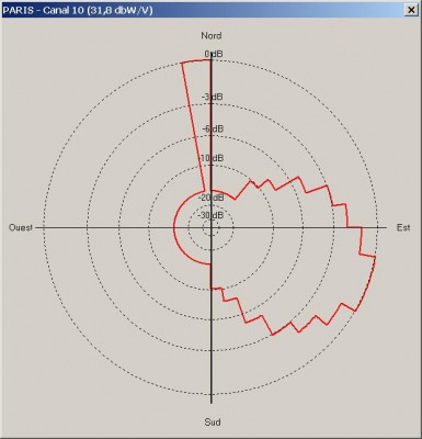

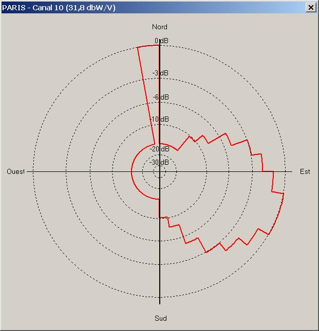

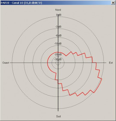

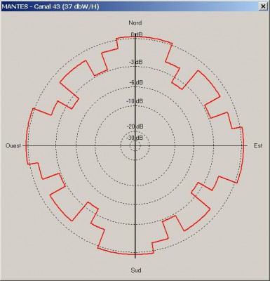

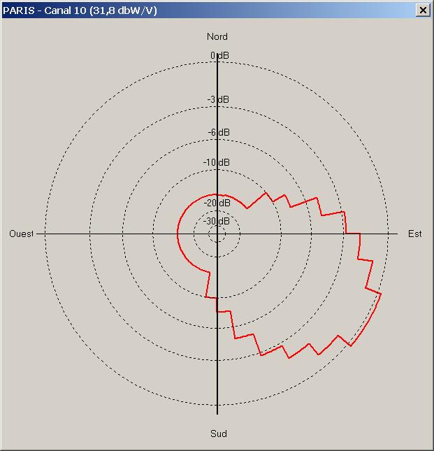

Messagepar Anonymous » 06 Mar 2012 09:56
Il me semble que la version 0.8.2.0 introduit un bug dans les diagrammes:
