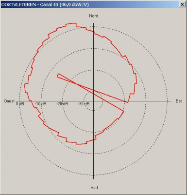

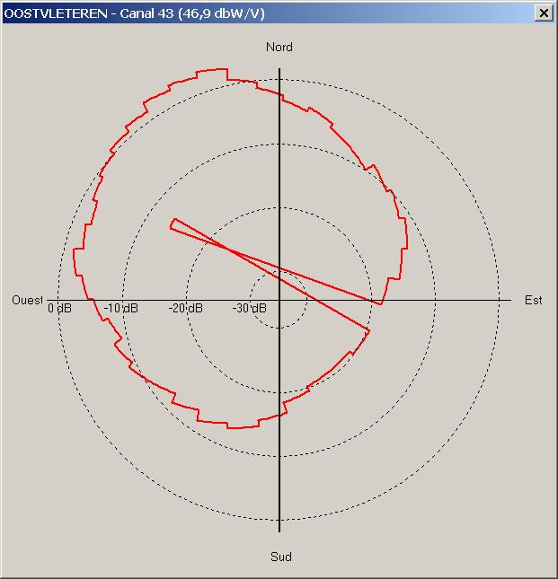

Messagepar Anonymous » 27 Fév 2012 17:08
Alors je viens de charger la version 0.8.0.2 avant j’étais en 06.0.0
L’échelle est bonne la courbe est décalée vers le haut et la gauche
j'ai ça:
Re: Affichage de la base TNT du CSA
Messagepar bb95 » 27 Fév 2012 19:18
Anonymous a écrit:Alors je viens de charger la version 0.8.0.2 avant j’étais en 06.0.0
j'ai ça:
C'est le même bogue. Il est en principe corrigé dans la prochaine version.
Messagepar bb95 » 28 Fév 2012 11:00
j'ai ça:
La nouvelle version maintenant en ligne (0.8.1.0) devrait en principe afficher correctement les diagrammes.
