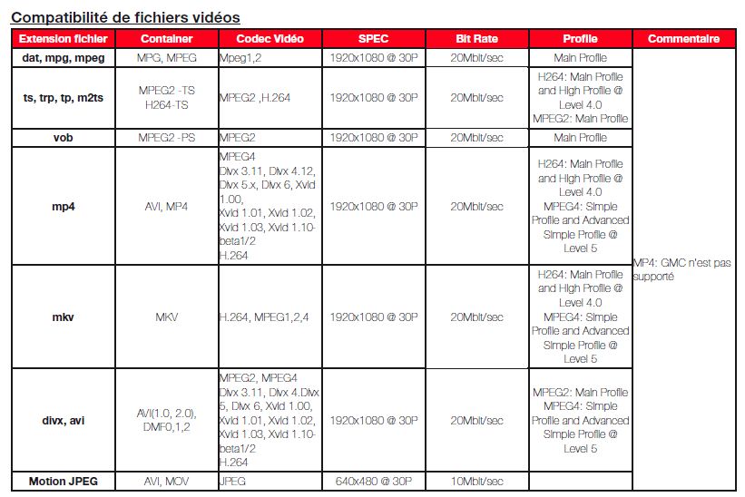

Pour en faciliter l'utilisation et permettre la gestion de ma vidéothèque (ANT MOVIE Wiever), je duplique mes films DVD et BRD sur disque dur avec DVDfab et AnyDVD en fichiers M2TS.
Je souhaiterais lire ces fichiers avec l'Akira (HDD connecté sur USB) pour visionner ces films sur le plasma de mon séjour.
Mais pas certain que ce soit possible.
Avez vous testé cette configuration ?

Messagepar Steamboy » 03 Nov 2010 10:11
Bonjour Alain et bienvenu sur ce forum :wink:
Oui l'Akira sait lire les fichiers M2TS.
Voici un tableau avec les formats supportés par le chipset Mstar :
