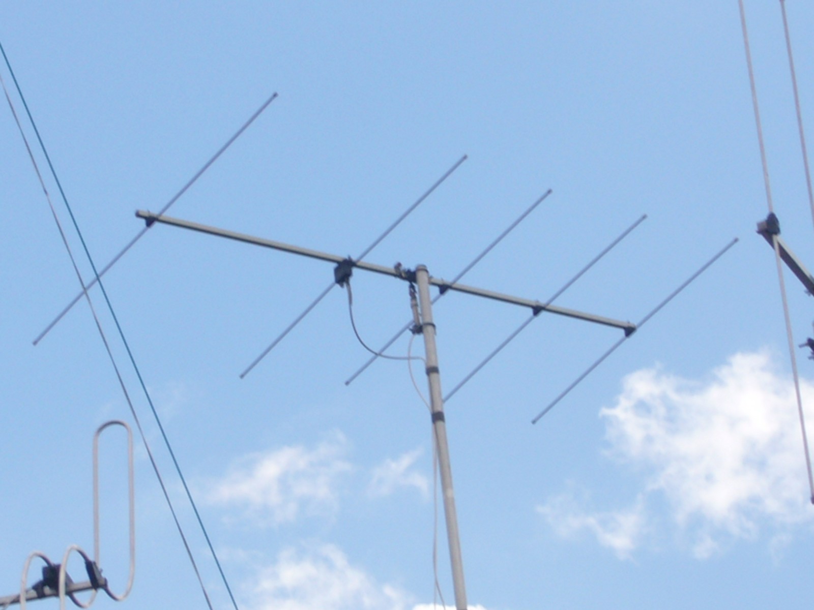

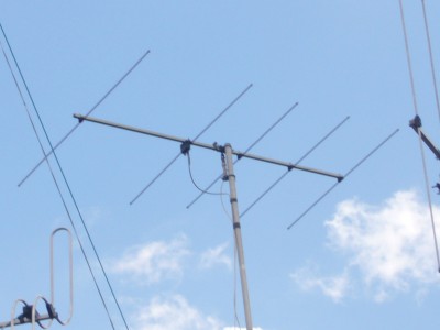

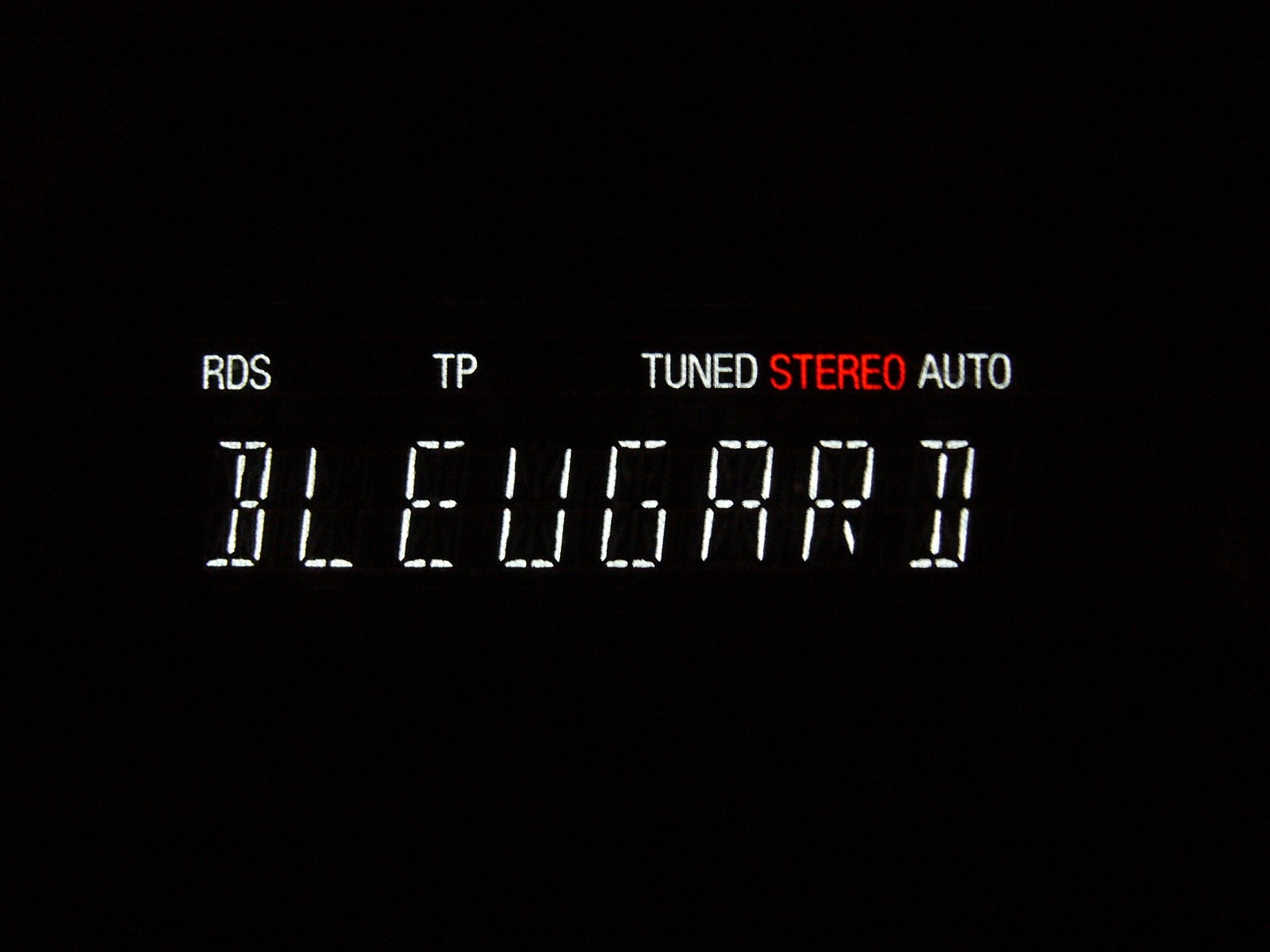

En ce qui me concerne je dispose entre autre d'une antenne yagi optex-normand 5 éléments montée sur rotor avec en prime une adaptation perso d'un petit vérin pneumatique (voir photo)pour la faire pivoter soit en plan horizontal ou en plan vertical grâce à une pompe manuelle (une vraie usine à gaz)!
Le plan horizontal permet des réceptions souvent plus lointaines en tropo, chez moi au nord de l'yonne près de SENS , j'ai trés souvent capté avec les RDS et tout et tout : France bleu Armorique 103.1 et FB Basse normandie 102.6 et FB Haute Normandie 100.1 mais cette dernière est devenue quasiment impossible à cause de la nouvelle fréquence d'NRJ à SENS sur 100.1Mhz.
Dernièrement le 15 Novembre, j'ai eu pour la première fois FB Gard-Lozère de MENDE sur 104.9 , un petit exploit! car en plus le relief ne m'aide pas de ce côté là.Je rappelle qu'il doit y avoir plus de 400kms qui me sépare.J'ai de temps en temps eu FB Breiz-Izel sur 93 (plus de 500kms) , assez souvent aussi FB NORD 94.7
, FB Orléans , FB Berry , FB 107.1 en permanence etc...etc . Mais même avec une petite tropo j'ai SR1 (SAAR) sur 88 (allemagne) et CLASSIC 21 (belge) sur 87.6.
A savoir que quasiment toutes les radios du service public français sont en plan horizontal.

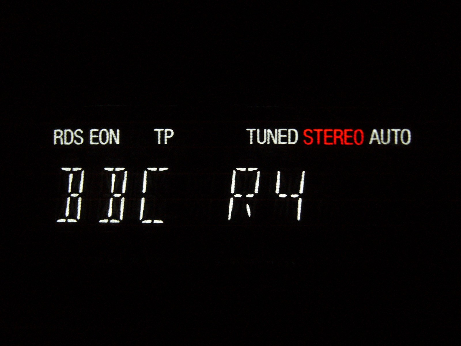

J'ai reçu récemment aussi des anglaises de Wrotham sur 93.5 (BBC R4) , 89.1 (BBC R1) et CLASSIC sur 100.9 pourtant de ce côté là non plus je ne suis pas trop favorisé ( petite colline à quelques kms).

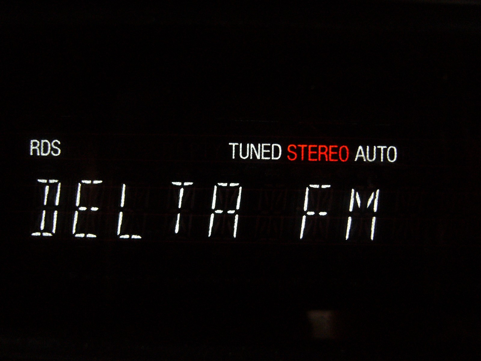

Mais l'été c'est le graal quand tu reçois des radios avec des RDS du fond de l'EUROPE. Tu te dis que le E-Sporadique c'est extraordinaire! çà dépasse parfois les 2500 kms avec des radios reçues de FINLANDE ou de TURQUIE par exemple
Voir c'est quelques clichés pris cet été de mon tuner RDS

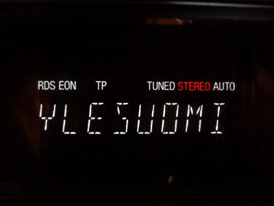

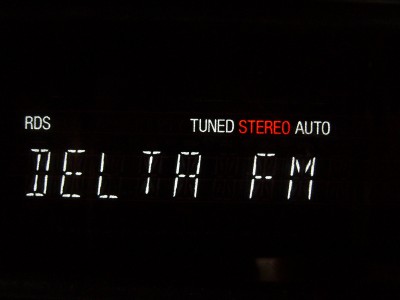

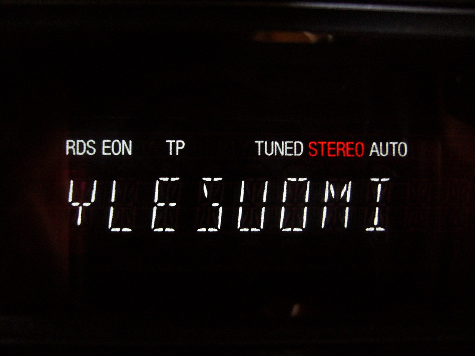

DELTA FM sur 87.5 (radio Turcque) captée le 12 juin 2012, YLE SUOMI sur 93.1 (radio Finlandaise)captée le 11 juin 2012 chez moi à Theil
BBC R4 sur 93.5 captée récemment et FB Gard-Lozère reçu pour la première fois le 15 Novembre 2012

Un grand bravo Jean-Christophe, elle a l'air de bien fonctionner ton antenne :mrgreen: Par contre, je chipote, mais c'est BBC Radio 2 sur 89.1 à Wrotham, Radio 1 émet entre 97 et 100 seulement :wink:
Je ne savais pas que la polarisation H était plus simple à récupérer que la V en DX, je pensais qu'il s'agissait simplement d'une question de puissance d'émission. C'est vrai qu'à ce niveau là, les radios du service public sont bien mieux dotées que les autres.
