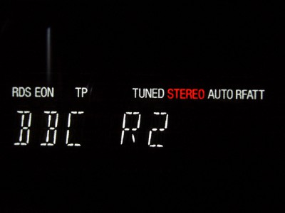

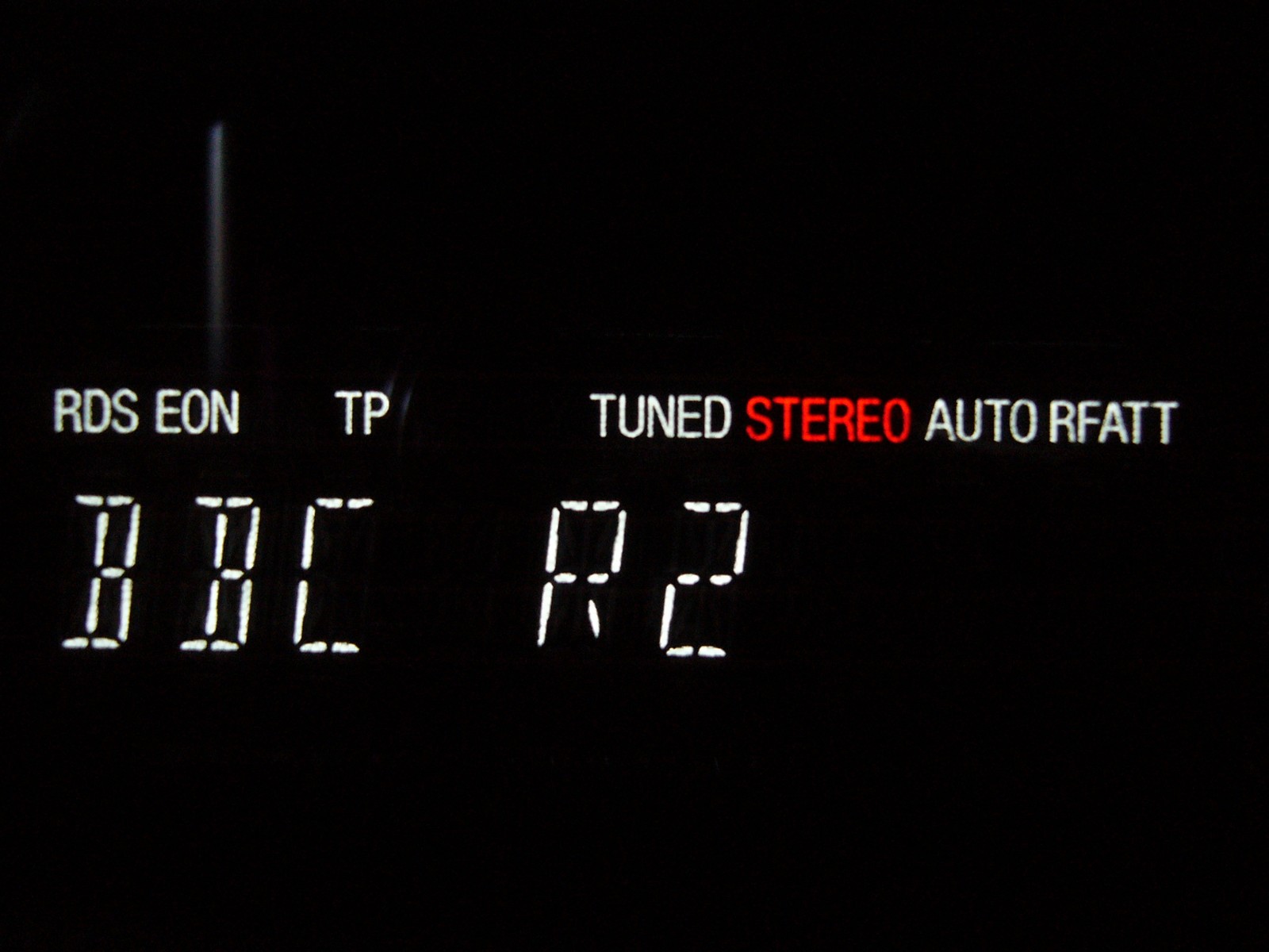

Oui, autant pour moi c'est bien BBC R2 sur 89.1 que j'ai déjà capté il y a quelques jours et même aussi sur 88.1Mhz date du cliché le 24 octobre à 9h19.

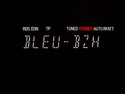

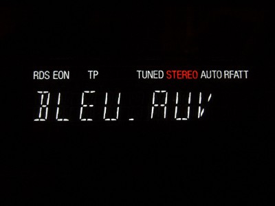

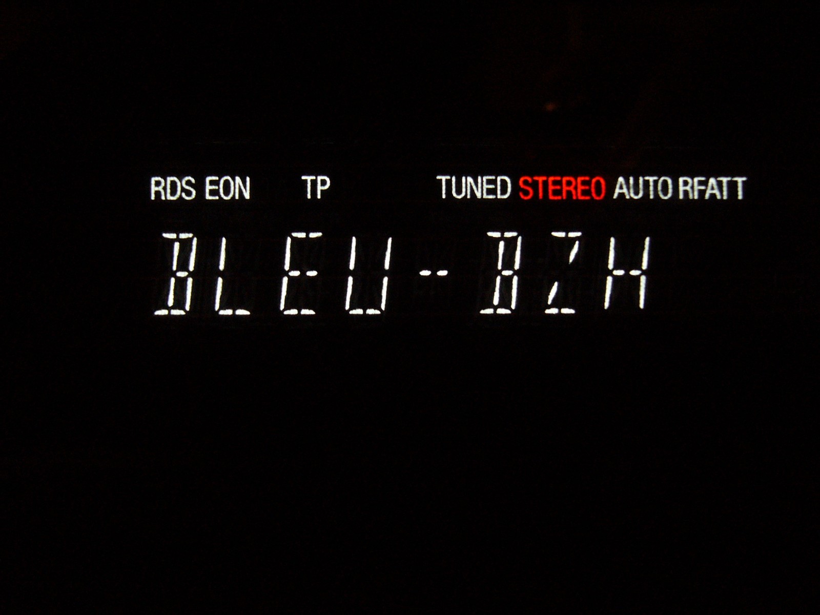

J'ai le cliché de FB Breiz-Izel sur 93 prit le 24 octobre 2012 à 13h46 et une minute plus tard en pivotant mon antenne sur le sud sud-ouest j'avais FB Pays d'Auvergne sur 102.5 Mhz.
FB Pays d'Auvergne - 102.5.JPG -->
FB Breiz-Izel - 93.JPG -->
BBC R2 - 88.1.JPG -->

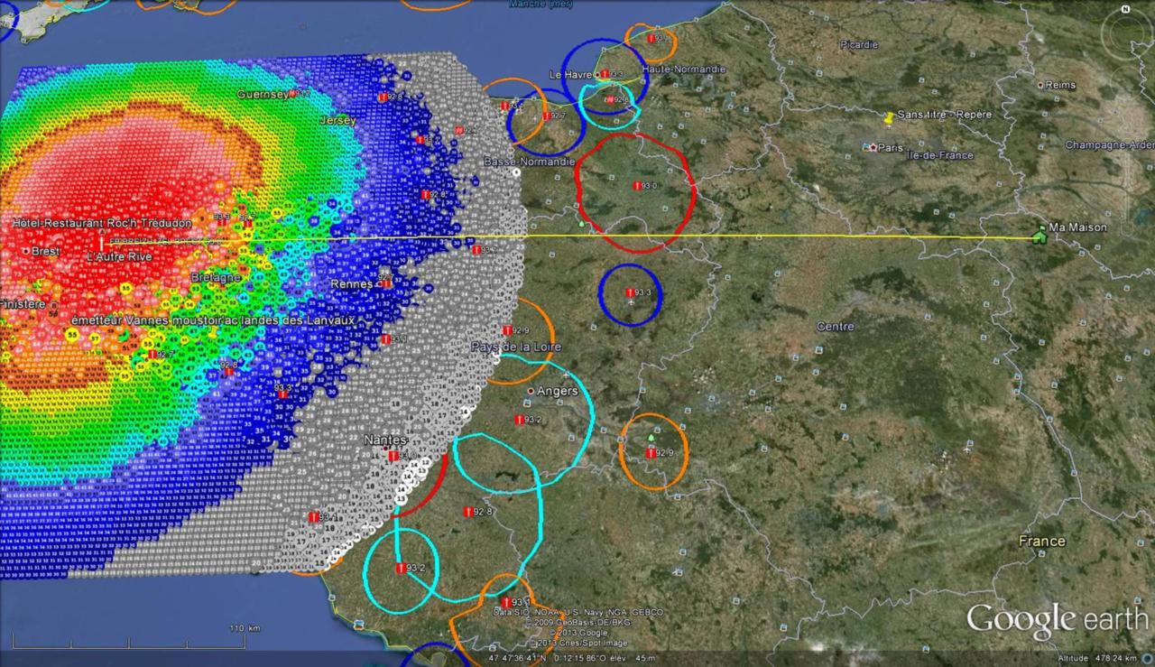

Messagepar TOTOPHE » 10 Jan 2013 10:59

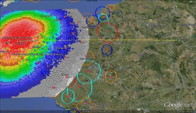

Voici donc la distance entre l'émetteur de FB Breiz-Izel 93Mhz de ROC'H TREDUDON et ma maison sur google earth soit approximativement 545kms.Je la capte quand la tropo est assez forte.
distance entre l'émetteur FB Breiz-izel et chez mo_1870x1080_1280x739.jpg -->

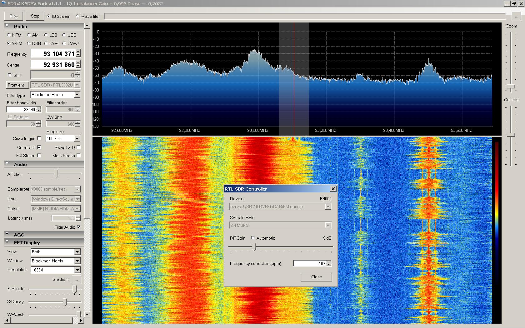

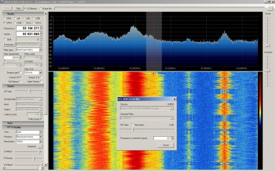

Messagepar Anonymous » 11 Jan 2013 01:44
Bonsoir
Pour ce qui est de séparer et d'identifier des stations espacées de 100Khz je vous recommande d'essayer
la réception SDR a base de clé TNT.
J’évoque cela ici :
http://www.tvnt.net/forum/constellation-qam-y-a-t-il-un-recepteur-tnt-ou-usb-tnt-t30485-15.html
C'est pas la panacée universelle mais ne pas avoir peur de suivre les liens.
N'importe quelle clé ne convient pas mais celles qui marchent:
reçoivent TNT / FM et DAB avec les softs d'origine
coutent moins de 20 €
ont de très bonnes chances d’être compatible Linux
reçoivent plein d'autres choses avec les drivers et softs qui vont bien.
Avec une directive a polarisation variable comme celle de Totoche ça doit apporter un vrai plus.
exemple
92.6 MEDIA TROPICAL PARIS 46.4dBµV/m 70.3km 4.0kW 162°
92.8 Music Box PONTOISE 47.7dBµV/m 50.8km 2.0kW 189°
93.0 RADIO MERCURE BEAUVAIS 65.3dBµV/m 14.5km 1.0kW 154°
93.1 Radio Pays/Aligre FM Bagnolet(Paris)/Tour Mercuriales Ouest (93) 4.0kW 61km 160°
C'est pas de la HIFI mais identifiable
Antenne colinéaire VERTICALE en horizontal je devrais avoir autre chose
92.7 INTER NEUFCHATEL EN BRAY 50.3dBµV/m 64.1km 5.0kW 304°
93.1 INTER Abbeville/Limeux (80) 73km 343°
PS Merci au CSA pour ce joli bazar propre a dégouter d'écouter la radio.
Parce que séparer un émetteur de 1Kw a 15 Km d'un autre de 4Kw a 65 Km avec 6 degrés en azimut et 100 Khz
en fréquence c'est pas de la tarte.
Du coup j’écoute ni l'un ni l'autre
Mais peut être était ce le but ?
100Khz.JPG -->
