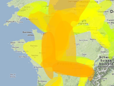

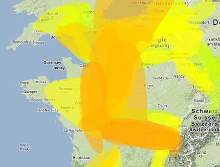

Messagepar Alexandre14 » 02 Mar 2013 08:55
D'excellents niveau de réception des anglais ce matin en Normandie : Wrotham et Rowridge en stéréo et certaines stations avec le RDS également - et aucune locale qui gêne, même si elle est à 0,2 Mhz.
Pour une fois je peux écouter Radio 1 en stéréo sur 98.2 sans être embêté par TSF sur 98 :D
Faut dire, y'a une propagation pas dégeu ce matin : http://aprs.mountainlake.k12.mn.us/#.

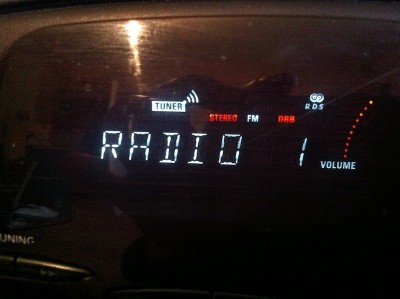

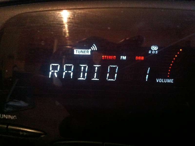

Messagepar Alexandre14 » 02 Mar 2013 10:28
Ce qui est remarquable aujourd'hui, c'est que je reçois aussi des anglais bien moins puissants, notamment l'émetteur de Heatfield, à 199km, qui n'émet qu'à 10kW, et pourtant, j'ai Heart sur 102.4 et BBC Sussex sur 104.5 en stéréo et RDS.
Mais le plus coquin est le monstre d'Holme Moss, à 489 km d'ici, qui pour l'instant avec ses 250 kW pousse la plaisanterie jusqu'à recouvrir Radio Classique du Havre que je reçois d'habitude sur 93.7.
Encore merci pour ce super conseil du ruban Chris :D
Surtout qu'après moult changements, je pense avoir trouvé une sacrée bonne position pour le fixer, en tentant de maximiser la polarisation horizontale.
Et Radio 1 sur 98.2 qui se régale toujours autant :D

Messagepar Alexandre14 » 03 Mar 2013 09:10
J'ai moi aussi compris qu'entre la théorie et la pratique, la réception des ondes de la bande II était parfois assez surprenante... Paradoxalement, que ce soit avec mon fil noir tout mou avant ou avec l'antenne ruban depuis peu, une constante revient, c'est que pour capter du lointain, du faible, il faut éviter de mettre l'antenne vers le haut, au risque d'être trop gêné par les radios les plus locales.
J'ai pu, grâce à cette belle propagation de ce week-end, vérifier encore la véracité de cette constatation, puisque si le ruban est trop positionné vers le haut, Radio 1 sur 98.2 et Radio 2 sur 88.5 sont brouillées respectivement par TSF sur 98.0 et MFM sur 88.7. Par contre, si j'étire le ruban horizontalement en laissant juste tomber une branche à la verticale vers le bas, c'est 5/5 - avec RDS la plupart du temps - pour les deux anglaises sur leurs fréquences. Sans doute je maximise dans cette position l'émission en polarisation horizontale de Rowridge, qui émet en H et en V simultanément :?:
De toute façon, vu tout ce que je capte depuis hier dans cette position, le ruban n'est plus prêt de bouger :D
Depuis hier donc, des choses vraiment étonnantes se passent... Radio Albatros du Havre (46 km) sur 94.3 a disparu, au profit de BBC Radio 4, en provenance de Wenvoe, qui ne se gêne pas pour envoyer son signal stéréo jusque ici, à 322 km du lieu d'émission.
Après Heathfield, je reçois d'autres petits émetteurs anglais, notamment Hannington (238 km), avec Heart sur 102.9, et plus surprenant vu sa puissance (1 kW), celui de Brighton Whithehawk Hill (178 km), avec BBC Sussex sur 95.3, qui a, au passage, totalement bloqué sur cette fréquence RTL en provenance de Lisieux.
La puissance de la propagation actuelle me permet aussi de recevoir depuis ce matin en stéréo quelques privées de Rouen (106 km) émettant à 2 kW, notamment Virgin sur 104.1 qui recouvre NRJ que j'ai habituellement de Bayeux (à seulement 24 km), et Nostalgie sur 105.3. Hier, j'avais eu un tout léger signal de Vibration en provenance du Mans (140 km) sur 102.1.
Evidemment vu le contexte, mes deux gros anglais de Wrotham et de Rowridge pètent la forme, je reçois quasiment tout en qualité commerciale. Je vérifie fréquemment leur état, puisqu'en temps normal, je zappe souvent entre BBC Radio 1 et BBC Radio 2 sur internet, et là je peux le faire entre le 98.2 de Rowridge et le 89.1 de Wrotham, ce dernier passant encore mieux pour Radio 2 que le 88.5 de Rowridge. Même s'il y a en temps normal pas mal de choses autour de 89.1, Wrotham couvre sans problème de 89.0 à 89.2 actuellement.
