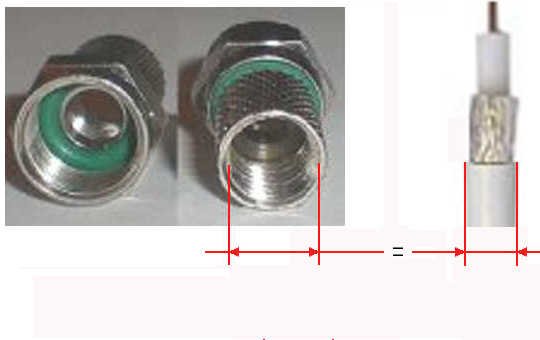

Juste pour être certain pour les connecteurs ^^

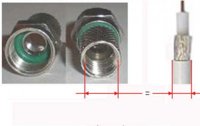

Katsuo555 a écrit:Juste pour être certain pour les connecteurs ^^
C'est bien cela, ce sont des fiches F. Mais inutile des prendre en or, des ordinaires font aussi bien pour moins chère.
Attention de bien prend une fiche f au diamètre du câble coaxial, car il existe plusieurs diamètres:

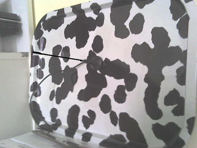

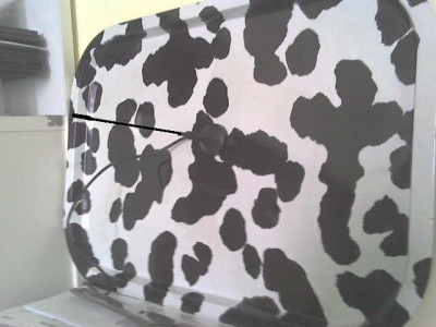

rvs a écrit:J'ai actuellement deux antennes fouets, sans ampli, une de 12 cm et une de 25 cm (pas d'allusions, SVP) en position verticale, aimantées sur un montant du bureau.
Ce n'ais pas la bonne polarité pour recevoir la TV en France; la presque la totalité des émetteurs diffusent en polarisation horizontale.
Il faut placé ton antenne horizontalement, si possible avec un plan de masse comme sur la photo.

bernard7715 a écrit:Ce n'ais pas la bonne polarité pour recevoir la TV en France; la presque la totalité des émetteurs diffusent en polarisation horizontale.
Il faut placé ton antenne horizontalement , si possible avec un plan de masse comme sur la photo.
je voulais dire horizontale :oops:. Dailleurs, ça aurait du mal à aimanter sur du verre et du bois :D .
