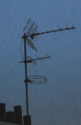

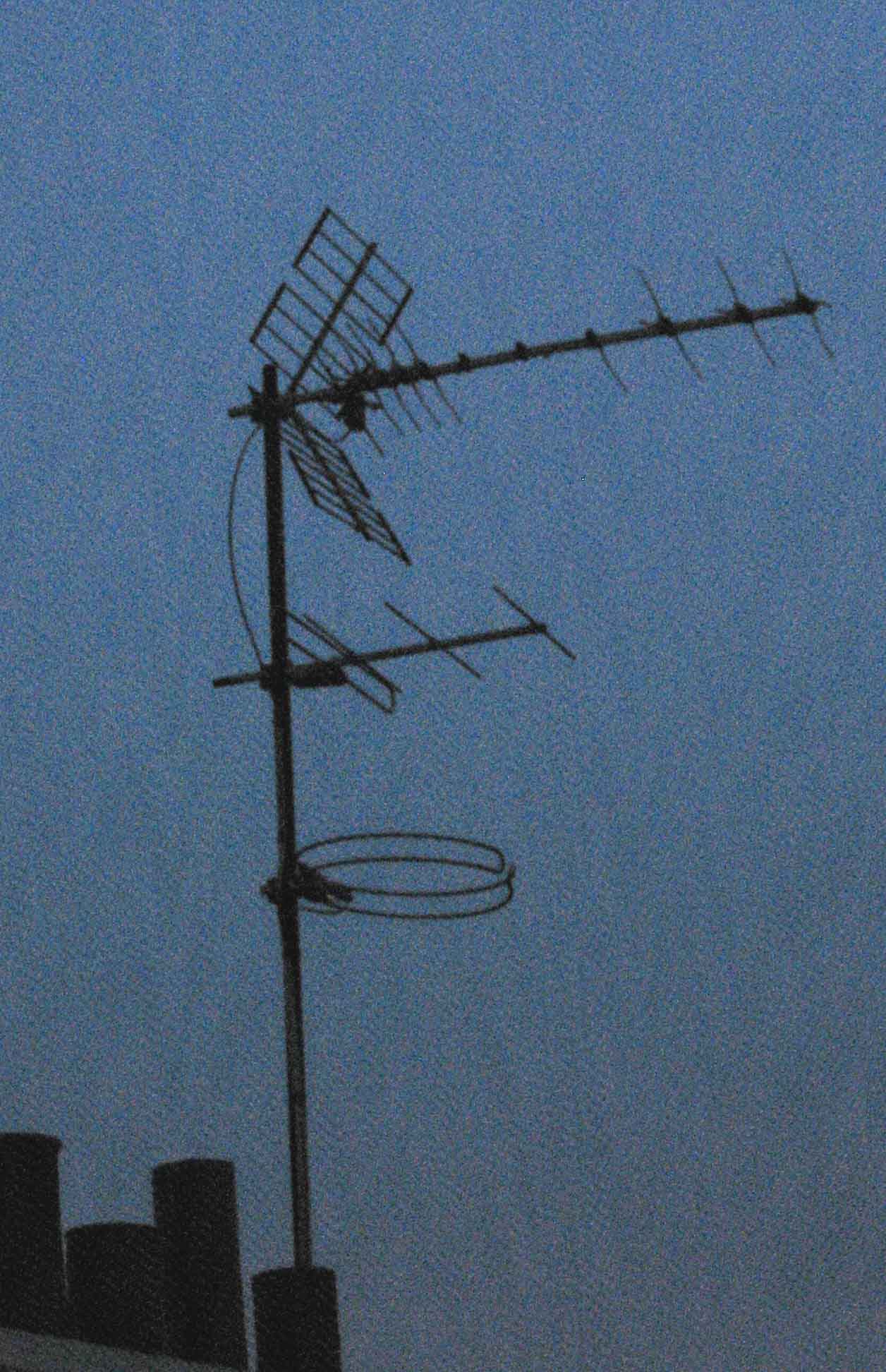

ci-joint une photo de l'antenne actuelle
le genre d'ampli que tu me propose est-il facile à programmer?
quel antenne dois je prendre au vue de la photo comment faire pour savoir si elle reçoit les canaux 42 et 58 car changer l'antenne sur le toit au 5ème étage je ne ferais pas le fier :oops: .
Si je la change finalement tu m'indique qu'il faut un analyseur de champ, un peu cher la bestiole je ne peux pas repointer à l'oeil et aire le test signal sur ma tv?
par expérience sur Paris les antennistes n'installaient que des 21-38 + l'age de l'antenne => changement mais tout est possible (j'y crois pas trop)

Messagepar vidéo-33 » 18 Fév 2011 20:51
alors là ! vu la photo de l'antenne il est impératif de la changer :shock:
prends une bonne fracarro portenseigne lambda 14 ( 50 euros sur le net ) et tu supprimes les filtres
et tu règle le gain et ça a de fortes chance de fonctionner sans changer d'ampli
Re: Arnaque ou pas que faut-il faire
Messagepar Anonymous » 19 Fév 2011 00:48
+1000
C'est plus des antennes c'est des épaves.

Messagepar sale-price » 19 Fév 2011 07:52
Voilà les news à 7h00 j'ai débranché les filtres et la super le R1 capte à fond les image sont super net sur tout les multiplex et en plus j'ai récupéré des chaînes TMC/NRJ12/LCI/Eurosport
Je pense effectivement que la seul pièce de cette installation à changer est l'antenne.

Messagepar BAISIN » 20 Fév 2011 16:11
vidéo-33 a écrit:alors là ! vu la photo de l'antenne il est impératif de la changer :shock:
Et on peut supprimer le rateau VHF Bande III.Meme,si la Tour Eiffel se met,un jour,à émettre du DAB,l'émission sera en polar VERTICALE.

Messagepar sale-price » 21 Fév 2011 10:11
bonjour
Je suis entrain de regarder les modèle d'antenne car la lambda 14 me fait un peut peur c'est un sacré monstre de 2m n'y a t'il pas des antennes plus petite (et par la même occasion offrant moins de surface pour les pigeons).
"Et on peut supprimer le râteau VHF Bande III"
Question stupide, c'est laquelle? c'est la circulaire?
