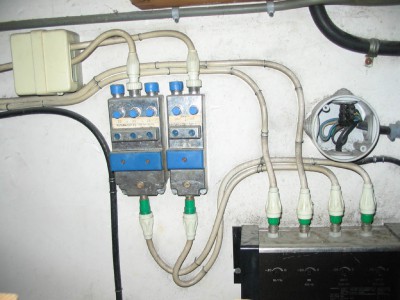

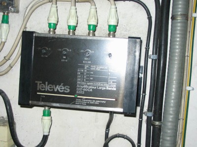

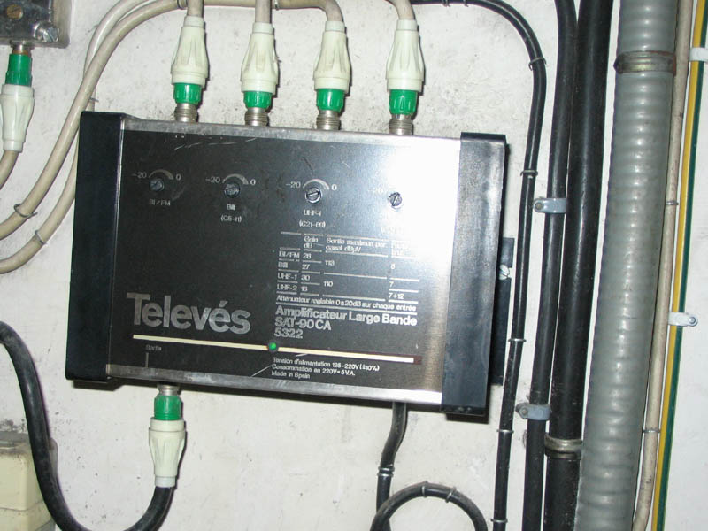

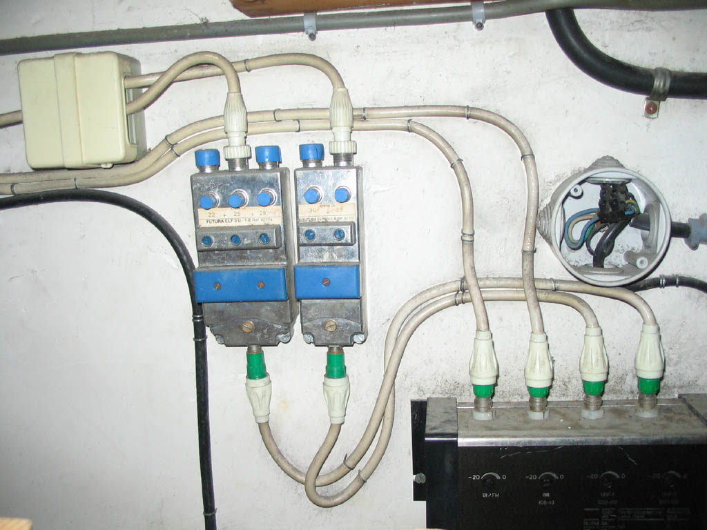

les filtres sont réglable cf photos
l'ampli est un TELEVES SAT-90CA 5322
et oui je reçoit les chaînes locales
diagnostique????
flitres.jpg -->
ampli.jpg -->

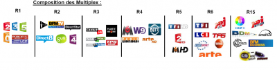

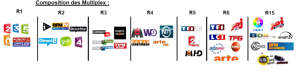

Les filtres sont ceux des canaux analogique 22, 25, 28, 30, 33
les canaux qui seront mise en marche sont 22 (R3), 25 (R2), 28 (R5), 30 (R4) ,32 (R6), 33 (R15), 35 (R1).Donc cela devrais fonctionné. Mais le R1 qui ne change pas de canal (35) et de puissance risque toujours de pixelisé, car en dehors des filtres de l'installation. Les filtre laissant un peu passé les canaux adjacent.
Mais l'installation n'est pas pérenne. Car dans quelques mois ( en fin année ou en 2012) de nouvelles chaines sont prévues sur les canaux 42 et 58. Et il possible que l'installation ne passe pas ses futur canaux, ainsi que l'antenne d'ailleurs
:arrow: Composition des multiplex
Le R15 (étant aussi appelé L8 pendant la période transitoire )

Messagepar Mario78 » 17 Fév 2011 22:08
Il faut remplacer par une centrale d'amplification programmable , mais il y a pas urgence à le faire avant le 8 mars (sauf si tu trouves que le R1 patine de trop). Avant l'été est une bonne date.
Le problème est :
- le R1 qui patine
- les futur canaux 42 et 58 qui sont les futurs multiplex de la Tour ne peuvent absolument pas être reçus par ton installation (Antenne + filtres) .
c'est pas la peine de convoquer une AG extraordinaire si tu en a une en avril mai
par contre il y a 2 trucs non conformes :
la boite de dérivation doit être remplacer par une prise .
la mise à la terre de la carcasse de l'ampli sur le trolley de terre .
Ps : tu peux toujours revendre l'ampli sur ebay.(25€)

Normes mises a part l’intérêt de filtrer sur une installation a 6km de la TOUR est tout relatif.
Les signaux utiles ont de bonne chance d’être 30 db supérieurs a tous les perturbateurs.
Une bonne antenne assure un filtrage directif pas négligeable et pas cher.
Ici les 2 filtres semblent destinés a équilibrer les niveaux 1,2,3/5,6 analogiques.
à mon humble avis l'absence de prise de courant est une protection contre le branchement sauvage
d'outils par divers corps de métier avec disjonction de l'installation a la clé.
Apres le 8 mars un essai sans filtres serait souhaitable sauf si il y a un relais GSM sur l'immeuble.
L'antenne B3 pourrait être débranchée
