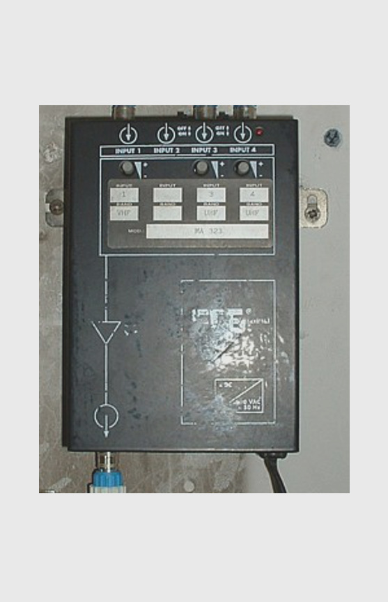

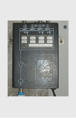

Comme une photo vaut mieux qu'un long discours, voici notre installation (immeuble de 2x9 apparts, d'où le répartiteur en sortie) :
Honnêtement, je ne sais pas ce que c'est... Entrée 1 : VHF, entrées 3 & 4 : UHF
Je compte mettre ceci à la place car j'ai la chance de pouvoir le récupérer (Fagor Nexum 545) :
Mais j'ai quelques questions ; peut-on reprogrammer les canaux ou est-ce que c'est réglé d'usine ? D'après le message de Bernard 7715 au-dessus, j'en ai 4/6 qui sont identiques ou adjacents (23,26,34,42,48,53), est-ce que ça vaut le coup de les reprogrammer ?
Et dernières questions, comment je branche ça ? La sortie ça va, mais en entrée, je dois rajouter un multiplexeur ? (il y aussi besoin d'un mesureur de champ pour régler le niveau de sortie ? Les modules avaient été déjà réglés sur une précédente installation...)

Messagepar bernard7715 » 05 Mai 2011 03:44
A mon avis il est inutile de faire une transformation de l'installation, si elle fonctionne actuellement.
Car ton ampli ne comporte pas de filtre. C'est un ampli large bande, aucun canal n'est indiqué seulement les bandes
voir l'agrandissement de ta photo.

une solution pour régler le gain serait de récupérer l’atténuateur présent sur l'entrée VHF.

Messagepar Essixel » 05 Mai 2011 21:11
bernard7715 a écrit:A mon avis il est inutile de faire une transformation de l'installation, si elle fonctionne actuellement.
C'est ce que je pense aussi, mais avec les messages publicitaires du gouvernement, et les boîtes qui cherchent à nous vendre des filtres, je préfère quand même prendre les devants !
