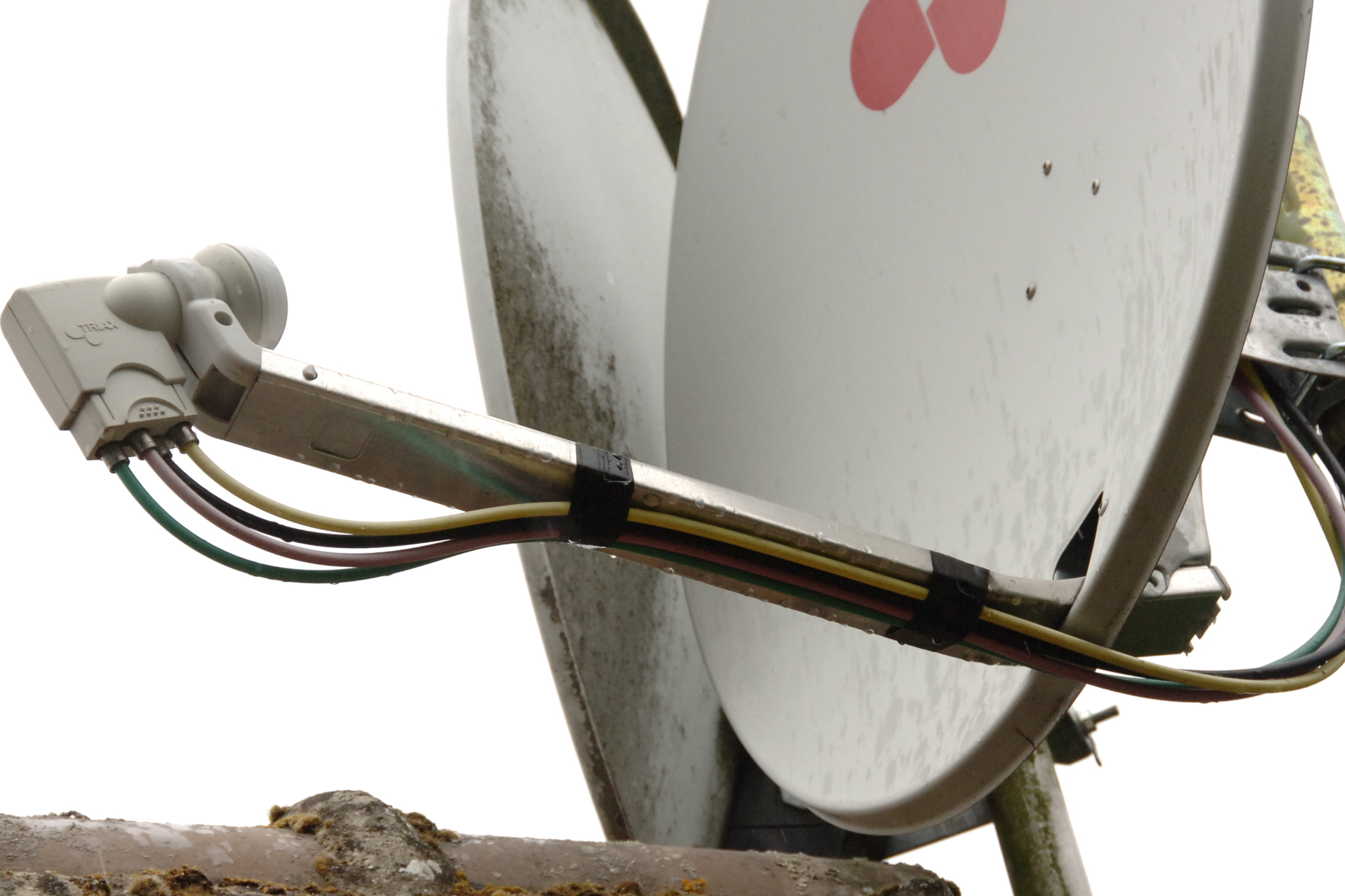

Messagepar Den_HD » 17 Juin 2011 18:01
pingu a écrit:Den, n'oublie pas que pour avoir la bonne réception de Astra 2, on a besoin de changer la polarisation (sens de rotation) de la tête.
Il faut essayer pour trouver la bonne position chez toi.
Il y a une photo ici comme exemple
http://www.avforums.com/forums/attachments/satellite-tv/168994d1268681715-multi-lnb-nightmare-dsc02932.jpg
La tête pour Astra2 se trouve à la gauche... note le câble n’est pas du tout vertical, plutôt 7h que 6h si tu comprends ce que je veux dire.
J 'espère que çà t'aide.
Tant mieux que t'as encore une fois le guide.
Pingu
Bonjour Pingu et merci pour ta photo, effectivement on voit bien la contre-polarisation.
Dans mon cas, difficile de dire si le technicien a bien fait son boulot, mon antenne est située à environ 10 m du sol vers la faitière du toit, et en bout de pignon, je ne vois pas bien si la tête est inclinée par rapport à l'axe du bras, je dirais plutôt oui mais est-ce suffisant ?
http://nsm05.casimages.com/img/2011/06/ ... 338600.jpg (désolé mais c'est le meilleur angle de prise de vue que j'ai pu avoir sans monter sur le toit)
En fait, je n'arrive pas à scanner : 12524 H (Movies4Men+1 ...), 12560 V (Men & Movies ...), 12606 V (Channel 4 HD) et 12643 V (MATV, Ocean Finance TV ...) : "pas de signal". Bon, sauf pour la très récente Channel 4 HD, çà ne m'a pas trop gêné jusque là ... Mon antenne fait 80 cm et je suis en Sud Seine et Marne. Et comme je le disais, beaucoup de gels d'images et de sons, passé 17-18h sur par exemple 11642 V (Flava, True Movies, Popgirl ...)

Messagepar pingu » 17 Juin 2011 19:13
Den_HD a écrit:En fait, je n'arrive pas à scanner : 12524 H (Movies4Men+1 ...), 12560 V (Men & Movies ...), 12606 V (Channel 4 HD) et 12643 V (MATV, Ocean Finance TV ...) : "pas de signal". Bon, sauf pour la très récente Channel 4 HD, çà ne m'a pas trop gêné jusque là ... Mon antenne fait 80 cm et je suis en Sud Seine et Marne. Et comme je le disais, beaucoup de gels d'images et de sons, passé 17-18h sur par exemple 11642 V (Flava, True Movies, Popgirl ...)
Concernant ta photo, effectivement ce n'est pas facile à voir la contre-polarisation.
Dommage que tu n'as pas l'accès facile pour faire des manips.
Selon le site de http://www.dishpointer.com pour Fontainebleu par exemple, ta tête doit avoir une rotation de -13.4° pour Astra 28,2 et -21.1° pour Eurobird donc il faut régler la tête quelque part entre ces deux valeurs et peut-être favoriser le satellite avec tes chaînes préférées. Néanmoins, c'est possible de capter toutes les chaînes sans problème.

Messagepar Den_HD » 17 Juin 2011 19:39
pingu a écrit:Selon le site de http://www.dishpointer.com pour Fontainebleu par exemple, ta tête doit avoir une rotation de -13.4° pour Astra 28,2 et -21.1° pour Eurobird donc il faut régler la tête quelque part entre ces deux valeurs et peut-être favoriser le satellite avec tes chaînes préférées. Néanmoins, c'est possible de capter toutes les chaînes sans problème.
Pingu
Merci pour ce lien ... très pratique ...
Ma contre-polarisation semble en effet être très faible, et qui n'atteint certainement pas les 20° pour Eurobird 1, qui pose problème. Je vais soit investir dans une grande échelle, soit de nouveau faire intervenir mon installateur ...
