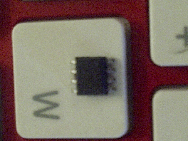

Messagepar jazz54 » 02 Juin 2012 14:43
Depuis 2 ans que j'ai le Simba, je n'ai eu que des problèmes ( l'appareil redémarre sans cesse) et ce malgré un retour au SAV à 2 reprises avec un changement de la carte mère.
Au point que depuis 10 mois je ne l'utilise plus.
Ce matin j'ai décidé de l'amener pour réparation et on m'a changé la pièce que j'ai joint en photo (photo prise sur une touche de clavier pour avoir une échelle)et d’après le réparateur c’est un circuit de programmation :?: qui est la cause de la panne.
quoiqu'il en soit cela m'a couté 10 € tout compris et ça marche. :D

Re: [Topic unique] Aston Simba HD (Fransat)
Messagepar Anonymous » 02 Juin 2012 15:25
Bonjour.
Ben ça prouve que le SAV Aston c'est des gros nuls.
Et que ton réparateur est une perle et pas cher en plus.

Messagepar marceljack » 09 Juin 2012 07:19
A priori ce circuit doit être une EEPROM (mémoire non volatile où sont stockés certains paramètres du récepteur, les règlages utilisateurs et peut-être les chaînes).
