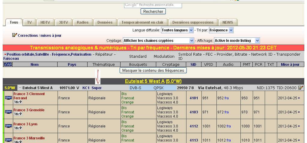

PAUL-A8 a écrit:La couverture est quand même importante...Image
Cette carte correspond a quel transpondeur?

PAUL-A8 a écrit:
A Eutelsat ou ATLANTIC BIRD
Je pense plutôt que c'est celui là qui utilisé par Fransat. Qui est plus centré sur l'Europe.
Source Eutelsat

Messagepar bernard7715 » 10 Juin 2012 13:57
marceljack a écrit: Car dans la dernière carte de couverture indiquée par bernard7715 on voit qu'à l'Est de l'Algérie il y a une partie où la couverture ne va pas très loin vers l'intérieur.
C'est bien cette carte qu'il faut utiliser.
Fransat étant diffussé sur des faisceaux superbeam.
http://fr.kingofsat.net/pack-fransat.php
