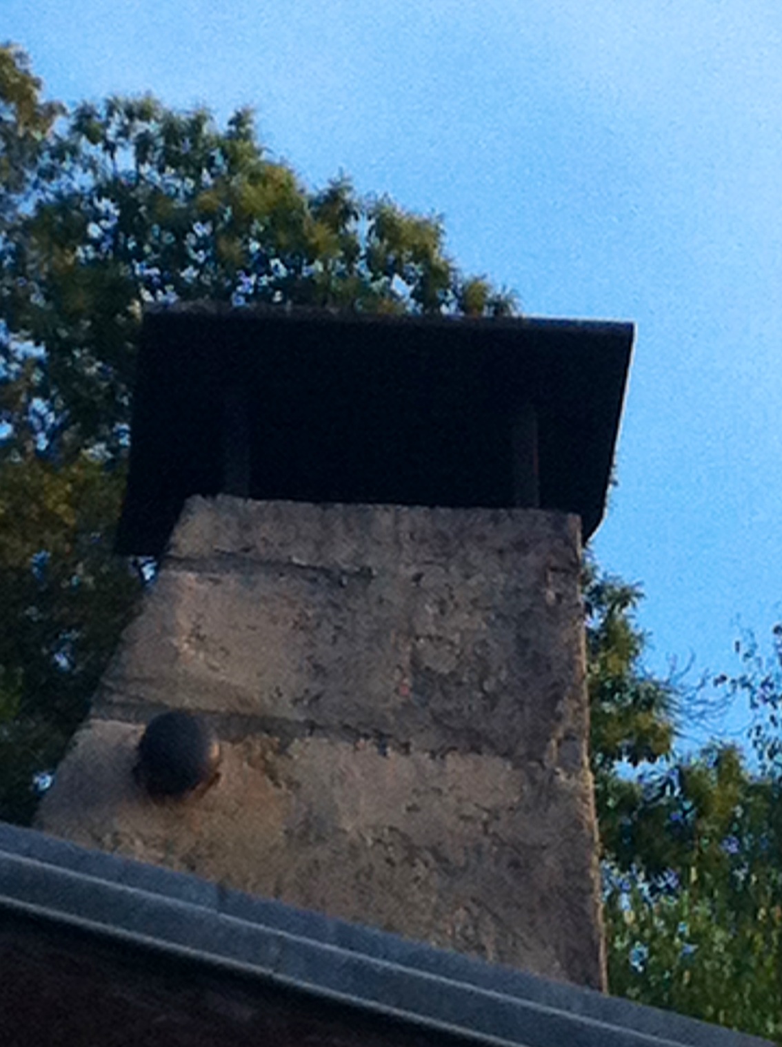

Tu aurais la possibilité de nous faire une photo prise assez loin de ta maison sur laquelle on voit la parabole vue de dos et l'arbre qui est en face de la parabole? :wink:

J'envoie en email c'est plus simple. Je précise que je ne peux pas faire de photo de la parabole avec les arbres en arrière plan ( pas assez de recul)
Dans tous les cas j'ai du mal à imaginer qu'un seul TP soit gené (même si pour le moment je ne voit pas d'autre explication)
Comme convenu sur le forum jenvoie la photo
On ne voit pas la parabole derrière la cheminée
L'axe du satellite est en dans la partie haute de l'arbre en haut de la cheminée

Merci pour la photo :D
J'ai bien l'impression que l'arbre se trouve dans la direction du satellite. :cry:
Re: [Topic unique] Aston Simba HD (Fransat)
Messagepar rtp » 25 Juin 2012 06:02
Oui moi aussi :( . L'arbre parait très proche. L'angle du signal par rapport à l'horizontale n'est pas très important. Chez moi au printemps l'an dernier lorsque les feuilles ont commencées a apparaître dans les arbres (à 50-70 m environ) et qu'il y avait un peu de vent le signal disparaissait de temps à autre. J'ai décalé la parabole et maintenant le signal passe pile entre 2 arbres et depuis plus aucun problème.

Ok, Merci pour vos commentaires et d'accord avec vous pour le fait que l'arbre peut être gênant - mais pourquoi vis à vis d'un seul TP ? Je rappelle que je reçoit parfaitement les chaines autres que les HD sur 11096 V.
Je sais, je suis en boucle avec ça, mais je n'arrive pas à m'y faire ....
NB : Très peu de possibilité de déplacer la parabole, il y a des arbres dans toutes les orientations ...
