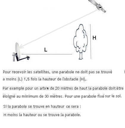

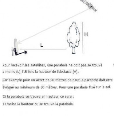

phbt a écrit: Ok, Merci pour vos commentaires et d'accord avec vous pour le fait que l'arbre peut être gênant
Voila un petit schéma qui permet déterminé la distance minimal d'un obstacle devant une parabole.
