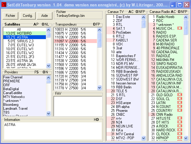

Messagepar PAUL-A8 » 26 Sep 2009 18:41
Jean-Max a écrit:Hello,
-> Avez vous essayé le logiciel de gestion des chaines SETEDIT ?
http://www.setedit.de/SetEdit.php?spr=4&Editor=3
> Est-il compatible Simba HD ? : on parle du Wamba HD et du Simba (tout court)
Merci :)
Salut,
je me sert de Setedit sur vieux Tonbury et ça fonctionne bien, celui la sur Simba HD, connait pas.
Vu 2853 fois
Amitiés... Paul.
