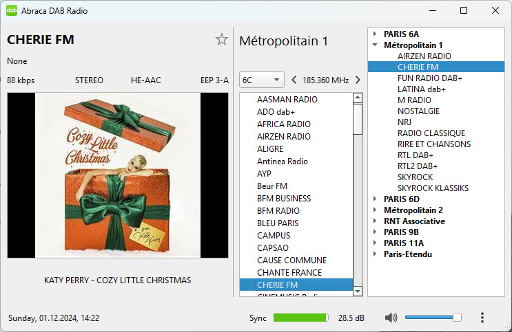

Bonjour, en escapade ce jour dans l'Oise, j'ai effectué pour vous un reportage sur les sites de Puiseux-le-Hautberger et de Laigneville.
En voiture et accompagné de mon ordinateur portable, de ma clé RTL SDR, d'une antenne sommaire multibrin et du logiciel AbracaDABra je suis donc allé faire des mesures sur place.
Commençons par le site de Puiseux-le-Hautberger.

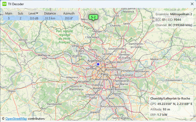

Concernant le M2, je confirme qu'il est bien démarré. Au sein même du village, le multiplex passe plein pot.
Vu 532 fois

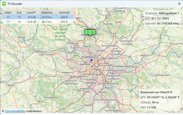

Concernant le M1, ce site ne diffuse pas encore le multiplex. Le site le mieux reçu à Puiseux-le-Hautberger est le site de Beaumont-sur-Oise/A16 :
Vu 536 fois
Vu 535 fois

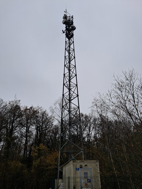

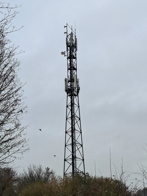

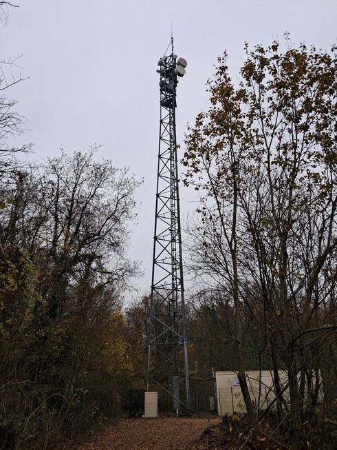

Voici deux photos du site :
Vu 536 fois
Vu 536 fois

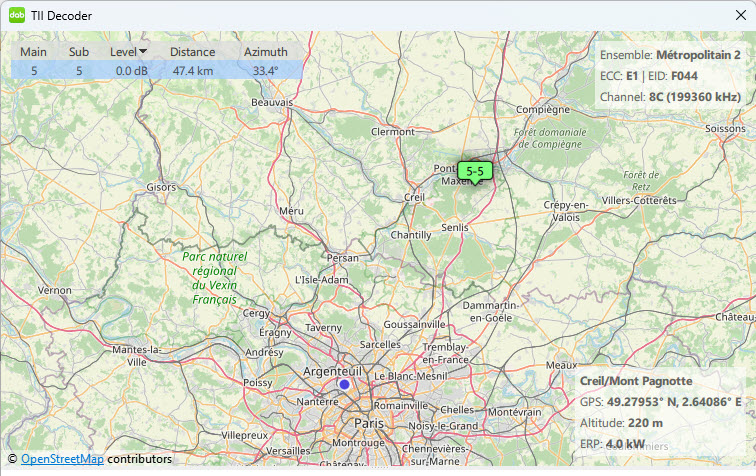

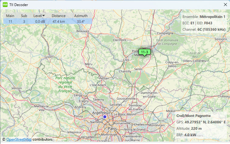

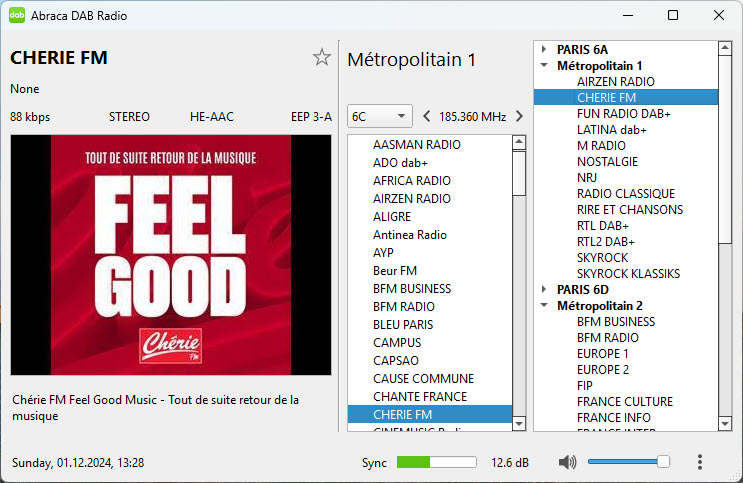

Concernant le site de Laigneville, les multiplex M1 et M2 sont reçus au centre du village depuis le site de Creil Mont Pagnotte :
Vu 534 fois
Vu 534 fois
Vu 534 fois
Vu 534 fois
Et ce avec plutôt une bonne puissance.
Le site de Laigneville ne semble pas activé.

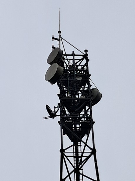

Messagepar Pif92 » 01 Déc 2024 18:01

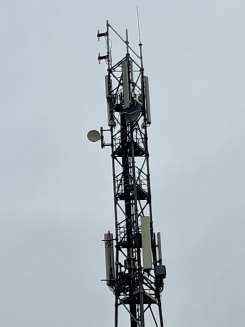

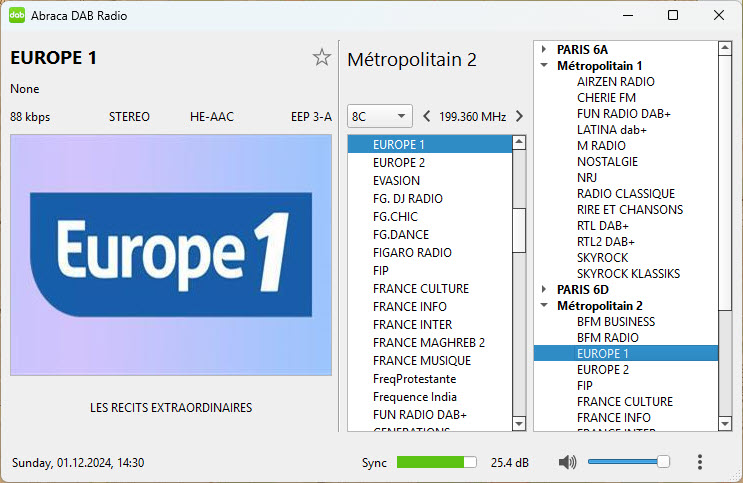

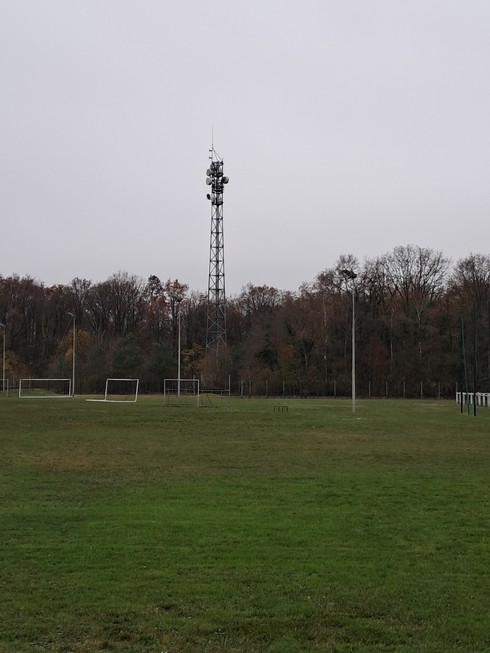

Le site de Laigneville, situé à coté du stade de la ville (bonjour à l'AS de Laigneville :) ) est pourtant bien équipé de deux dipôles DAB+, et me semble t'il d'une parabole pour capter le signal satellite.
Vu 535 fois
Vu 535 fois
Vu 535 fois
Vu 535 fois
A noter l'écoute d'une radio du M2 sans aucune coupure entre Puiseux-le-Hauberger et Laigneville.
Les deux seules coupures que j'ai eu entre Asnières-sur-Seine et Puiseux-le-Hauberger sont :
- passage dans un tunnel
- à proximité du site Beaumont-sur-Oise/Towercast sur environ 200 m lié probablement à la forte puissance du M1 et du 107.7 à cet endroit
