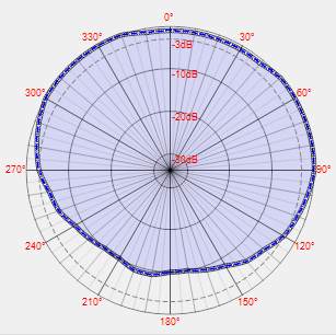

Messagepar FabFAMAL » 30 Mar 2026 11:06
Je suis bien d'accord avec toi Franck, mais par contre on arrive a un niveau de détail supplémentaire, que l'on n'a pas forcément avec celles du JORF. Voir ici avec le diagramme du M1 à Pau :

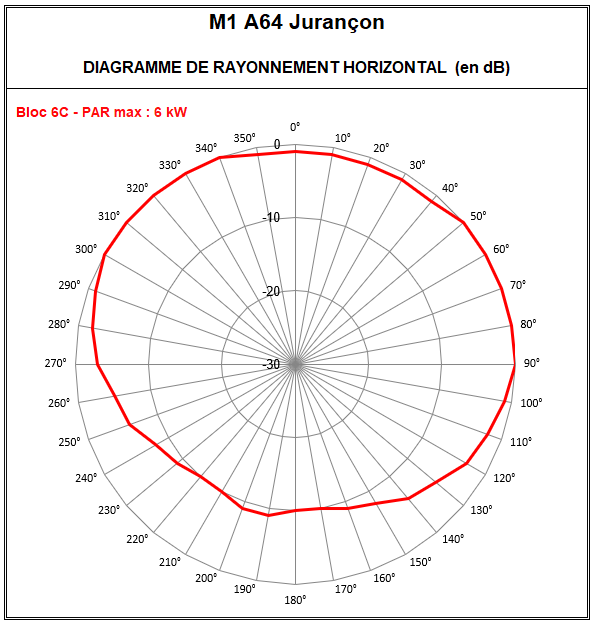

Je ne sais pas pour FabFAMAL mais moi oui. par copier/coller heureusement (et grâce à un fichier excel que m'avait passé Emmebel, qu'il avait créé pour les émetteurs TNT).
je ne me suis pas mis à l'IA mais ce devrait être possible.
tous les diagrammes de rayonnement qu'on trouve dans les premiers posts des fils régionaux/étendus et ici pour M1 et pour M2. (284 émetteurs chacuns)
Mon M1 de Pau donne ça, il est plus anguleux et les rayons ne sont pas logarithmiques...
http://morin80s.free.fr/tmp_forum/RNT_Paris/Diag/M1_A64_Jurancon_6C.png
Vu 570 fois

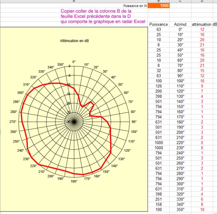

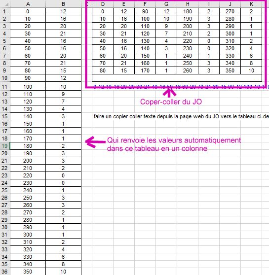

Si je peux ajouter mon grain de sel sur la récupération rapide des données JO pour établir le graphique, cela donne ce qui suit.
J'ai préférer adopter la séparation sur 2 feuilles Excel pour pouvoir soit mettre les données à la main, soit les récupérer directement d'un copier/coller.
Par contre il ne faut pas que les contraintes de rayonnement soit publiées de manière coupée, sur 2 pages de JO, si on veut le résultat sans copier à la main chaque valeur d'atténuation :wink:
Vu 520 fois
Vu 520 fois

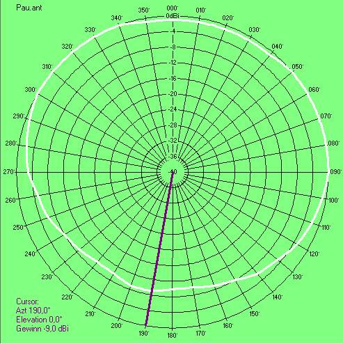

J'ai expérimenté avec l'IA ce week-end. J'ai créé un mot-clé dans Copilot. Lorsque je saisis ces informations, le copilote crée un tableau à partir du tableau du diagramme de rayonnement copié du JO, que j'ai préparé avec lui conformément à mes instructions. Je peux insérer ceci dans le programme Antenna Pattern2 et ainsi créer rapidement un diagramme de rayonnement et l'enregistrer sous forme de fichier .ant, que je peux également utiliser avec le programme RadioMobile pour y afficher également le diagramme de rayonnement.
Vu 492 fois
Vu 492 fois
