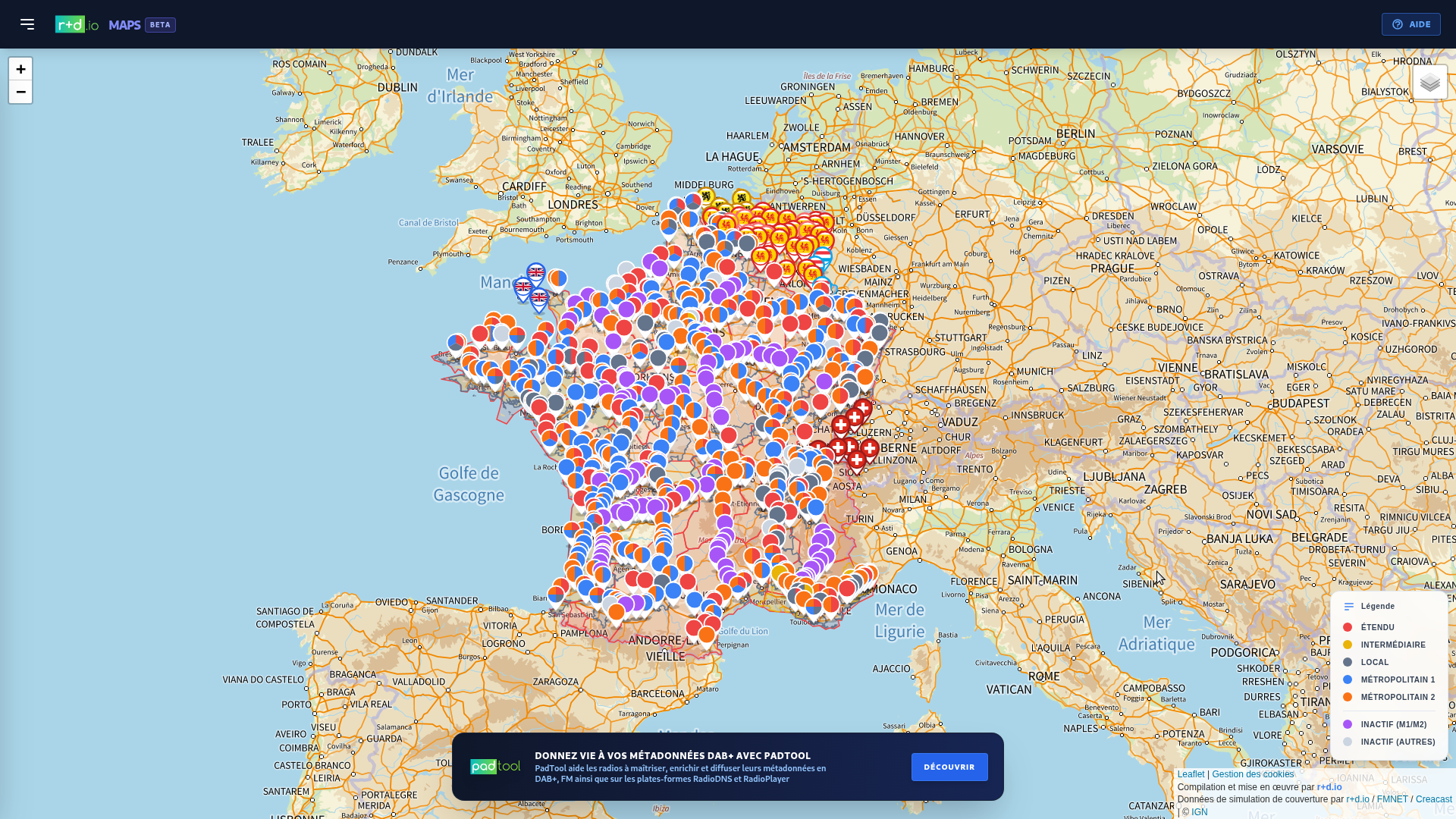

1. La Carte Globale : Vue d'ensemble
Dès votre arrivée sur l'application, vous accédez à la Carte Globale.
  • Elle offre une vue d'ensemble instantanée des allotissements et multiplexes actuellement actifs et déclarés.
  • Vous pouvez naviguer sur l'ensemble du territoire pour identifier les zones couvertes d'un simple coup d'œil.
  • À venir : L'intégration des multiplexes des pays frontaliers (Belgique, Suisse, Luxembourg, Royaume-Uni...) pouvant être captés sur le sol français est actuellement en cours de développement et non aboutie au 26/06/2026

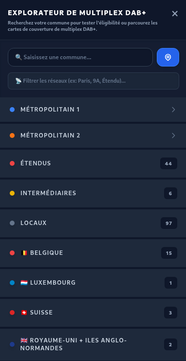

2. Navigation, Recherche et Géolocalisation
L'interface est pensée pour passer du national au local en une seconde.
  • Liste des multiplex : L'ensemble des multiplex disponibles est affichée et classée par type (Métropolitain, Etendu, Intermédiaire, Local) puis par pays.
  • Recherche d'un multiplex : Saisissez un nom de multiplex pour trouver ceux que vous recherchez plus rapidement.
  • Recherche par Commune : Saisissez le nom d'une ville et découvrir les multiplex théoriquement recevables.
  • Géolocalisation : Cliquez sur l'icône "Epingle Rouge" pour que la carte se centre sur votre position actuelle (idéal sur mobile lors de vos déplacements).
  • Le Menu Latéral : Accessible via le bouton "Menu" (≡) en haut à gauche. Il permet de filtrer manuellement les réseaux par type (Étendu, Local, Métropolitain) ou par ville.

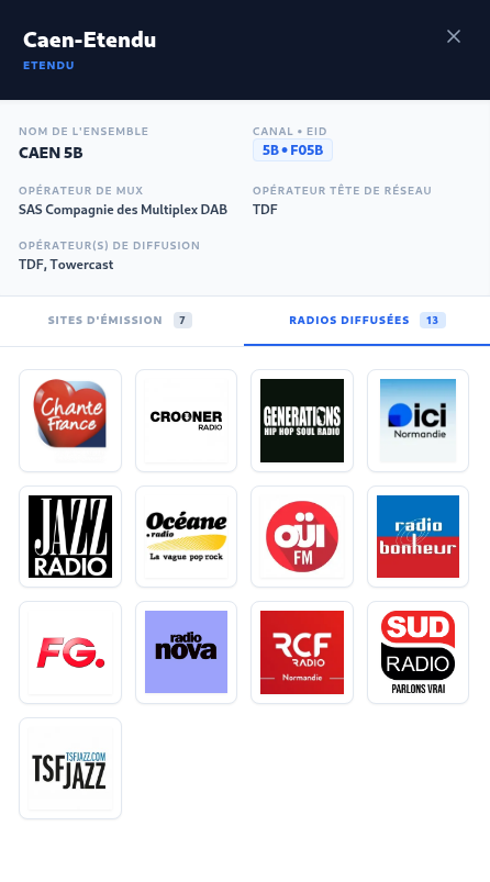

Lorsque vous sélectionnez un multiplex, un panneau latéral se déploie. C'est le centre d'informations de la zone sélectionnée :
  • En-tête : Retrouvez le nom officiel du multiplex, son canal de diffusion, l'EID, ainsi que l'opérateur de tête de réseau et l'opérateur de diffusion (ex: Towercast, TDF, Digris...).
  • Onglet "Sites d'émission" : Visualisez l'ensemble des pylônes qui composent la plaque SFN (Single Frequency Network) de ce multiplex.
  • Onglet "Radios diffusées" : Accédez à la liste complète des stations présentes sur le multiplex.

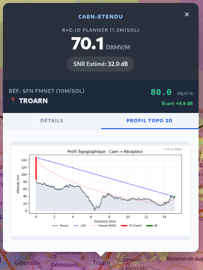

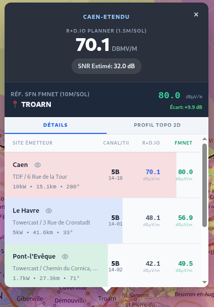

5. L'Analyse du Signal au clic et le Profil Topo 2D
C'est la fonctionnalité phare de l'outil : la capacité d'analyser les ondes avec une précision redoutable.
  • Le Clic d'analyse : Cliquez n'importe où sur une zone colorée de la carte. Une fenêtre d'analyse s'ouvre.
  • Données brutes : L'outil vous donne la valeur exacte calculée en dBµV/m à ce point précis, ainsi que le SNR estimé (Rapport Signal/Bruit). Les deux valeurs de r+d.io Planner à 1.5m/sol et FMNET à 10m/sol sont visibles.
  • Décomposition SFN : Un tableau détaille la contribution de chaque émetteur de la plaque SFN. Vous savez exactement quel pylône vous fournit le signal principal.
  • Profil Topo 2D : Basculez sur cet onglet pour générer instantanément la coupe de relief entre votre point de clic et l'émetteur le plus proche. Un clic sur l'image du profil topographique l'affiche en plein écran

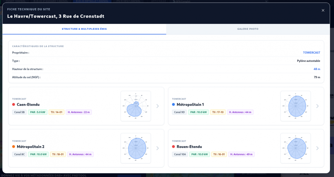

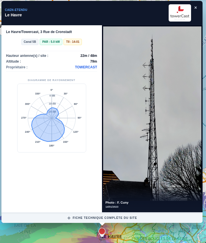

6. Fiches Techniques, Galerie Photo et Diagrammes
Chaque pylône dispose de sa propre base de données.

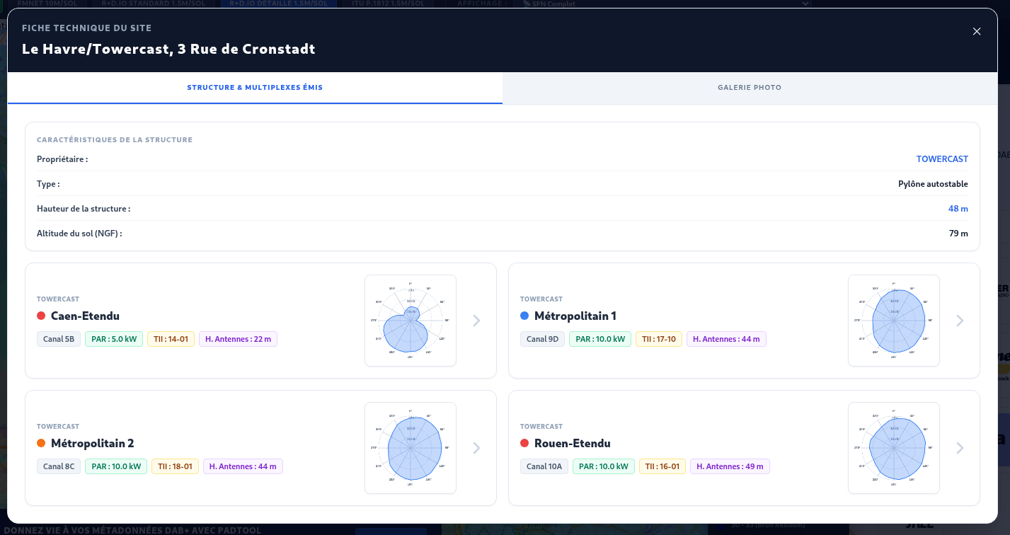

  • Cliquez sur l'icône d'une antenne sur la carte (ou via le bouton "Fiche technique du site" dans une popup) pour ouvrir sa fiche.
  • Informations structurelles : Altitude du site, hauteur des antennes, propriétaire de la structure (Towercast, TDF, etc.) fournies par l'ANFR.
  • Galerie Photo : Consultez les photos des pylônes et sites de diffusion. Une visionneuse intégrée permet de zoomer dans les photos en haute résolution.
  • Diagramme de rayonnement : Si les antennes du site sont directives, visualisez le diagramme de rayonnement pour comprendre les restrictions de diffusion.

:idea: :?: Une question ?
N'hésitez pas à cliquer sur le bouton "Aide (?)" directement dans l'interface (en haut à droite) pour retrouver un résumé de ces fonctionnalités à tout moment lors de votre navigation sur le site ou sinon, vous pouvez poster votre question ici :)
Attention : la v3 est encore en béta ! Il peut y avoir des petits bugs (même si j'en ai fait un grand tour) qui peuvent subsister, ne pas hésiter à me le signaler. Un peu d'indulgence donc ! Merci à vous :)
