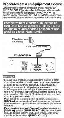

Tu as bien branché le CGV sur la prise péritel du haut sur ton Toshiba qui s’appelle AV2. Puis pour l'enregistrement tu as bien choisit la source AV2 sur Toshiba ?

Re-bonjour Kiki et steamboy,
Et merci :D
C'est bien ce que j'ai fait (j'avais oublié de le préciser :oops: )

Bonjour.
Il m'est arrivé un problème similaire avec un enregistreur d'une autre marque que Toshiba.
Si ce n'est que l'enregistrement direct qui ne fonctionne pas, c'est que les branchements sont OK.
Si l'enregistrement programmé fonctionne, à mon humble avis c'est au niveau de la télécommande.
J'ai le même problème lorsque je lance l'enregistrement en direct, si j'ai touché par erreur la touche qui permet de choisir la source (qui doit être AV2 - le branchement de la péritel sur AV2 n'est pas suffisant, il faut le choisir dans le menu).

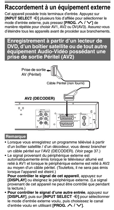

Bonsoir Lenny,
Lenny32 a écrit:la source (qui doit être AV2 - le branchement de la péritel sur AV2 n'est pas suffisant, il faut le choisir dans le menu).
Merci de ta réponse :D
Ni le "direct" ni le "programmé" ne fonctionnent :zziii: .
Bien entendu j'ai pris soin de choisir l'entrée AV2 dans le menu du Tosh, entrée qui, soit dit en passant s'appelle DVB2; de toutes façons, je n'ai que 2 choix dans ce menu de source : AV1 et DVB2 \o-
-oM
PS : sont marrants vos émoticones :nn:

Messagepar kiki37 » 01 Mar 2016 11:22
Miri a écrit:Bien entendu j'ai pris soin de choisir l'entrée AV2 dans le menu du Tosh, entrée qui, soit dit en passant s'appelle DVB2; de toutes façons, je n'ai que 2 choix dans ce menu de source : AV1 et DVB2 \o-
:?: :?: clique sur la photo pur l'agrandir

Messagepar Miri » 01 Mar 2016 14:19
Re-bonjour,
Un grand bravo et merci à Kiki37 ||o|| ||o||
J'avais bien lu ce passage (probablement trop vite :oops: ), mais j'avoue que la subtilité m'en avait échappé :oops:
Je viens de tester, et.... bingo
-oM -oM -oM
