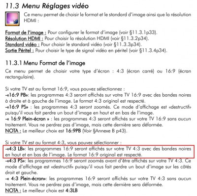

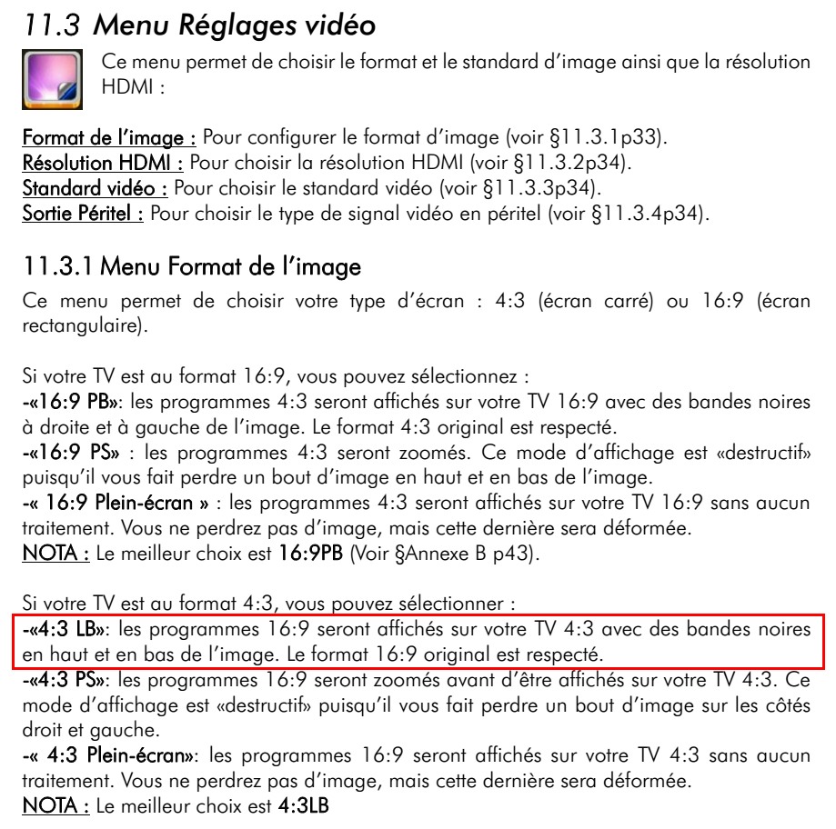

preshovich a écrit:J'ai juste rvb et composite dispo en option. En composite c'est moins mauvais en terme de centrage mais pas top.
N.B. composite = CVBS
Pour la taille de l'image, si ton TV cathodique est au format 4/3, il faut paramétrer le format image de l'étimo en LB (letter box) et surtout pas en PS (pan & scan)

Bonjour kiki37 en lb je perds la moitié de l'écran. C'est un format pas adapté ds mon cas. Sur mon adaptateur sd c'est bcp mieux. Pas parfait mais mieux.

J'ai du mal à comprendre ton problème de format :gratt: Ton TV est 4/3 ou 16/9 ? (éventuellement, fais nous une photo)
J'ai installé de nombreux adaptateurs TNT et je n'ai jamais rencontré ce problème :shock:

C'est une 4/3 ... le format letter box met une bande noire en haut et en bas de l'écran ce qui fait que la partie utile de l'image est ultra reduite. Sur un petit écran comme le miens c'est juste pas possible. Je prefere un format adaptatif au 4/3 quite à avoir un peu de crop et déformation.
Seulement sur le stl2 c'est bcp trop cropé. (Le logo des chaînes est bouffé).
Sur mon adaptateur sd. J'ai des paramètres pour le mode d'affichage que j'ai défini sur "automatique" avec un ratio horizontal-vertical defini sur 16:9 . La combinaison des 2 match plutôt bien.
