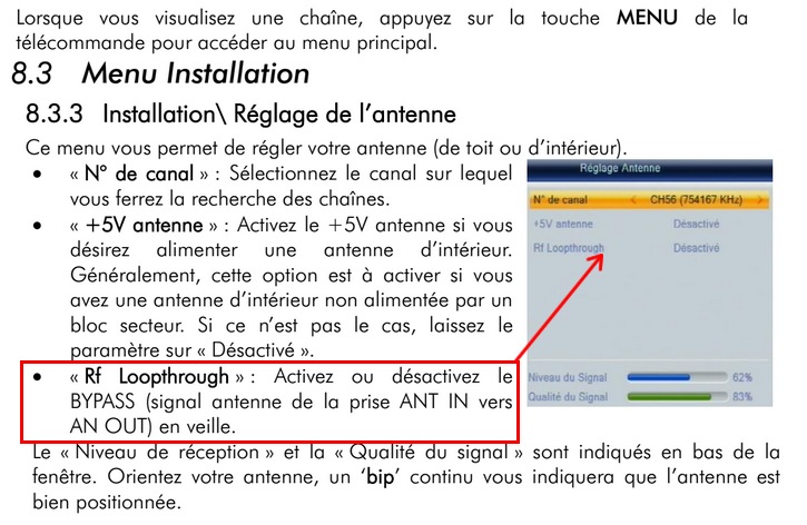

@ Ze_Noob : tu avais demandé comment activer le loopthrough avant de supprimer ton message, voilà :wink:
Messages: 45154
Re: [Topic unique] CGV Etimo 2T-C double tuner DVBT-2 HEVC
Messagepar Ze_Noob » 29 Juil 2021 21:58
merci pour l'info :)
en fait j'ai supprimé mon message parce que j'ai trouvé : ça ne s'appelle plus "RF Loopthrough" mais simplement "Bypass"
