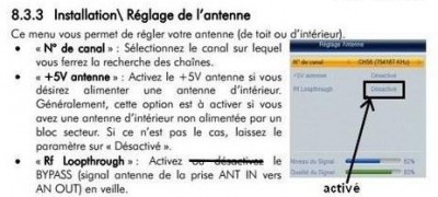

Bonjour, est-il possible d'utiliser l'Etimo 2T comme enregistreur seul ?
Je m'explique : je l'utilisais jusqu'ici comme adaptateur TNT et enregistreur au besoin. Je viens de changer mon téléviseur qui possède maintenant la TNT avec une bien meilleure stabilité qu'en passant par l'Etimo.
Puis je néanmoins continuer à l'utiliser comme enregistreur, en conservant la diffusion maintenant parfaite de la TNT par ma télé, ou dois je me tourner vers un autre type d'enregistreur ?

Tu peux continuer à utiliser l'Etimo 2T en enregistreur seul avec ce branchement:(ne pas tenir compte de la mention "simple tuner" du schéma)
Il faut aller dans le menu du récepteur TNT pour activer la liaison "loopthrough" , le bouclage RF de la sortie antenne vers le décodeur, celle-ci étant désactivée par défaut pour "économies d'énergie"

Merci beaucoup pour ton aide ultra rapide. Je vais essayer tout ça ce soir.
