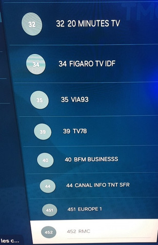

tvignaud a écrit: il devrait y avoir d'autres programmes au-delà du programme numéroté 34 et les 10 radios nationales
Oui effectivement, entre la 34 et la première radio 451, j'ai les chaines 35, 39, 40 et 44. De mémoire j'avais aussi la 52 qui est France 2 UHD, mais là je ne la vois plus.
