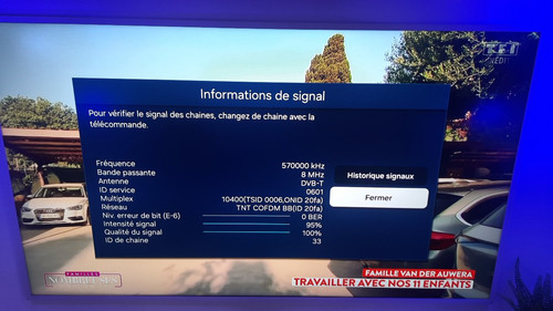

TF1 intensité 95%, Qualité 100%

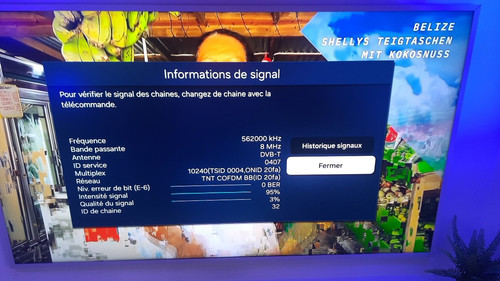

Arte intensité 95%, Qualité 3% seulement - ça pixelise
Donc même si les chaines sont maintenant détectées avec le câble plus court, on voit bien qu'il y a un problème de qualité sur le multiplex R4.

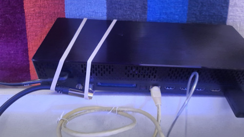

Je me suis aperçu que le connecteur antenne TV au dos du boitier Samsung est un peu large, le câble coaxial a tendance à tourner un peu. D'ailleurs quand je mets le connecteur vers le haut, ça ne capte plus les chaines R4.
Du coup j'ai bricolé avec 2 élastiques pour que le câble coaxial côté boitier Samsung reste bien dans la position où les chaines R4 sont détectées (certes, avec une qualité très faible):

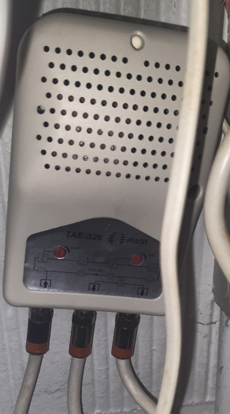

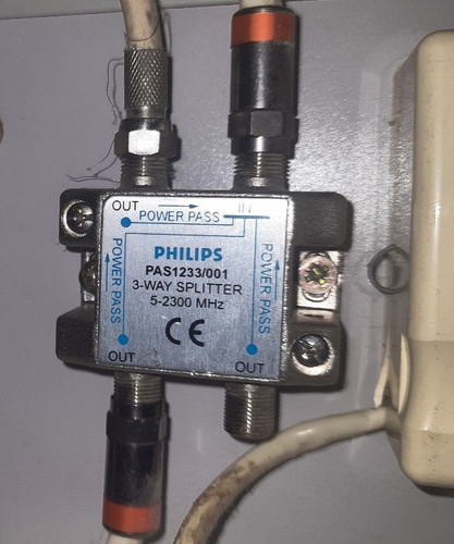

Je n'ai pas d'antenne râteau visible sur mon toit, mais la prise coaxiale murale est reliée, je pense, à mon garage, où il y a 2 boîtiers:
1 amplificateur IKUSI TAE-326
1 splitter Philips PAS1233 /001 (je pense pour amener le coaxial aux étages - je n'ai pas de TV aux étages)

* Traficoter les 2 potentiomètres sur l'amplificateur IKUSI ? Je ne saurais pas dans quel sens les tourner...

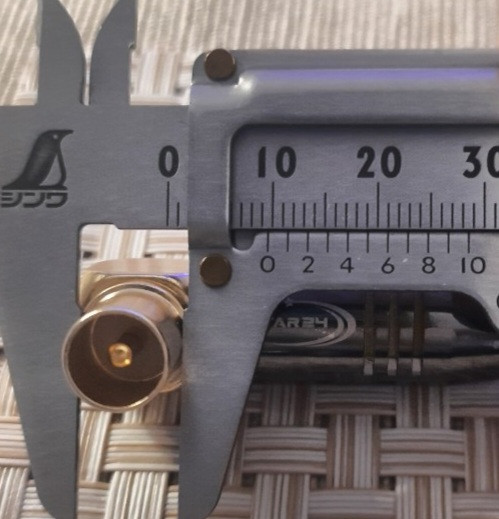

la fiche d'antenne est elle au bon diamètre de 9,52 mm (et non l'ancien diamètre de 9 mm) :?:

kiki37 a écrit: la fiche d'antenne est elle au bon diamètre de 9,52 mm (et non l'ancien diamètre de 9 mm)
Le câble est une piste en effet. Mais c'est quand même bizarre que tous les autres multiplex passent sans problème, juste le problème est sur le Multiplex R4, comment cela marche-t-il ?
9,52mm c'est le diamètre extérieur ? Car je viens de mesurer, et ça fait bien dans les 9,5mm pour le mâle. Mais effectivement il y a du jeu à l'arrière du boitier Samsung.
Et la prise femelle, d'ailleurs, rentre parfaitement dans la prise antenne murale.

  • Quel est le diamètre extérieur de tes câbles ?

Diamètre extérieur des câbles: 7,4mm

Si le R4 Arte est reçu sur 562 MHz, canal 32 et TF1 R6 570 MHz canal 33, ça ne correspond à aucun émetteur dans la zone qui diffuserait sur ces canaux : pas la tour Eiffel, pas Sannois, pas Mantes et pas Rouen ou même un réémetteur en Ile de France ou Normandie, rien sur le canal 33 pour le R6.
Et je n'avais pas fait attention au panneau pris en photo avec l'indication réseau "TNT COFDM BB", c'est l'indication que ce n'est pas une réception hertzienne terrestre mais le service antenne de SFR NUMERICABLE, donc le câble, qui doit avoir un équipement qui a une petite faiblesse. En hertzien terrestre ça aurait été "F".
En principe il devrait y avoir d'autres programmes au-delà du programme numéroté 34 et les 10 radios nationales en positionnant le téléviseur en mode radio, bien sûr.

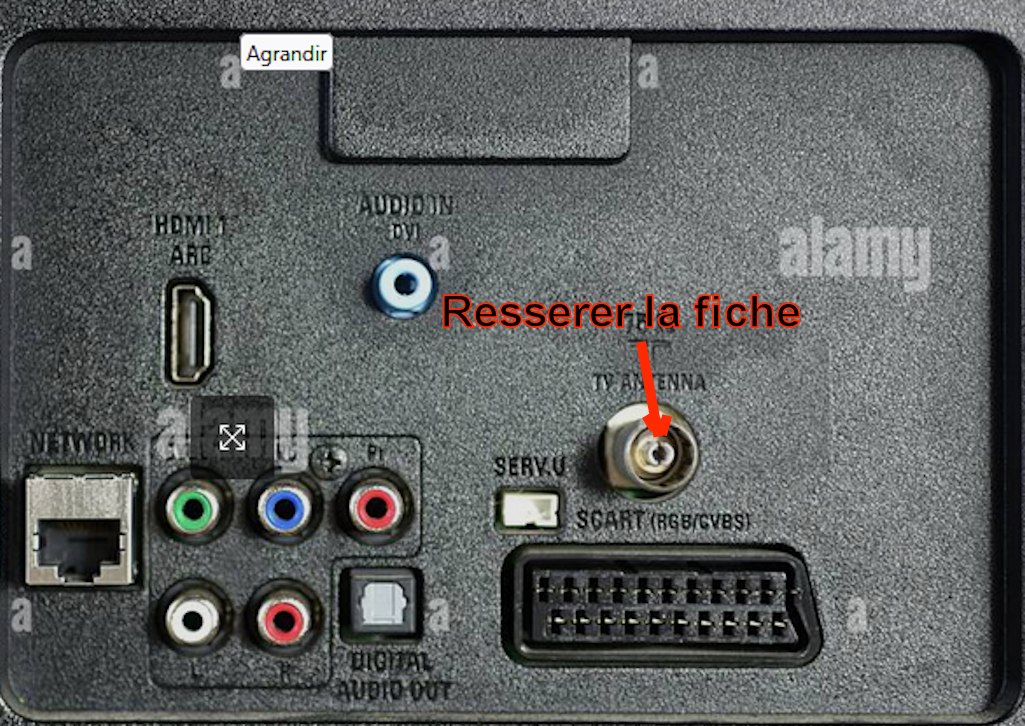

Inutile de toucher à quoique ce soit en dehors du logement, les deux photos sont suffisamment parlantes : Mauvais contacts entre la fiche tv et le connecteur d'antenne sur le boitier. En manipulant le câble le signal revient à 100%
Avec un petit tournevis plat ou un couteau de cuisine, il faut resserrer la fiche centrale sur le boitier qui s'est écarté à force de déplacement sans doute.
Vu 1388 fois

Vérifier les connexions murales et tv ça va peut-être permettre de retrouver le signal, mais une chose est sure, sur 2 canaux contigus 32 et 33 avoir des problèmes de niveau de qualité de signal que sur un seul des canaux ce n'est pas normal, de plus qui arrivent non pas d'une antenne mais du signal délivré par SFR NUMERICABLE, il y a quand même un problème sur les équipements en amont de la prise du logement.

HMT38 a écrit:Avec un petit tournevis plat ou un couteau de cuisine, il faut resserrer la fiche centrale sur le boitier qui s'est écarté à force de déplacement sans doute.
Oui, mais celle que tu montres sur la prise murale (femelle) est la sortie radio (FM).
La sortie TV est mâle et ne peut pas se desserrer

Messagepar HMT38 » 03 Avr 2026 13:59
photo pour l'exemple côté boitier. On chipote !
Et pour rappel, le simple fait de bouger le câble tv permet de retrouver un signal à 100 % et qualité idem alors commençons par le commencement avant de solliciter le syndic si faiblesse sur un canal !
Alors, je recommence avec la bonne photo, resserrer les deux parties de la fiche centrale comme sur cette photo, mauvais contacts d'après les explications données par pptt.
Si après avoir retrouvé un signal stable le R4 est toujours moins bon que les autres mux, ne surtout pas commencer à bricoler l'installation collective ! S'adresser au syndic, c'est le seul habilité à faire intervenir l'installateur ou antenniste agréé pour l'immeuble. Et puisque les voisins sont branchés sur cette installation collective, s'assurer que chez eux le R4 est bien reçu. Une déclaration orale est toujours sujette à malentendus ou erreur même de bonne foi... Surtout si ils sont sur une box et pas sur l'installation collective comme 2 foyers sur 3 en France !
J'oubliais, ces connecteurs coudés présentent souvent le défaut commun de mauvaises soudures qui lâchent après quelques manipulations contrairement à des connecteurs droits avec un coaxial bien maintenu et dans l'axe de la fiche interne soudée. Mais on ne peut rien affirmer pour le moment...
