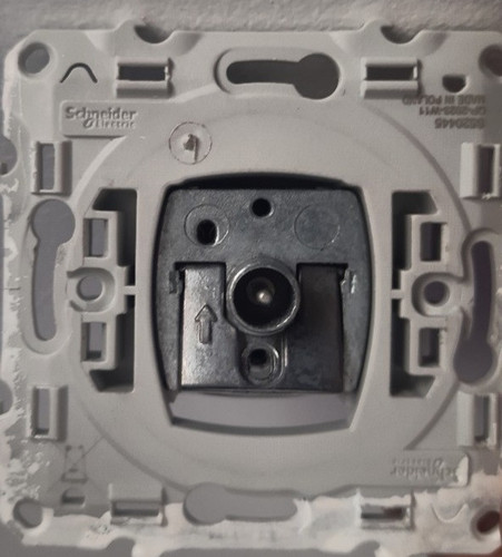

Tout d'abord il m'a fait prendre conscience que l'entreprise des travaux qui a refait l'intérieur de ma maison avant mon emménagement a remplacé toutes les prises TV par celles -ci (prises qu'on enfiche):
Je suis allé voir sous le toit, il n'y a absolument pas d'antenne hertzienne, ni sur le toit.
Je ne me souviens plus exactement, mais il se peut que les prises TV d'origine étaient du type que l'on visse (connecteur type F ? ). Mais bon quel que soit le connecteur, les signaux transportés sont les mêmes je pense, et vu que je capte l'essentiel des chaines de la TNT, j'en déduis que dans ma résidence, la TNT est bien reçue via le coaxial collectif.

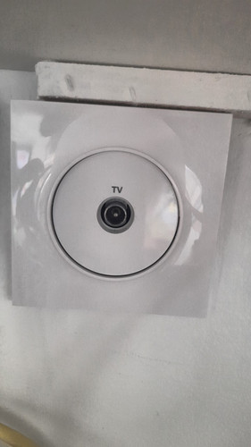

Et puis, je viens de faire le test qui ne fait plus de doute: j'ai déplacé mon boitier TNT vers une autre prise TV dans une chambre. Et là, je capte tout, même les chaînes du multiplex R4 avec intensité et qualité proche de 70%. Quand je remets le boitier TNT dans le salon, je n'ai plus les chaines R4. L'intensité est à 60% mais la qualité à 0 (avec des micro-sauts vers 40% puis retombe instantanément à 0). Quand je touche avec la main la prise TV murale, alors j'ai une meilleure réception sur les R4.
Le problème est clairement avec la prise murale TV du salon. L'amélioration en touchant la prise me fait penser que le corps fait masse, donc sans doute un problème de masse au niveau de la prise.
Je ne suis pas du tout bricoleur, je ne risque pas d’aggraver la situation si je me mets à démonter la prise TV murale ?

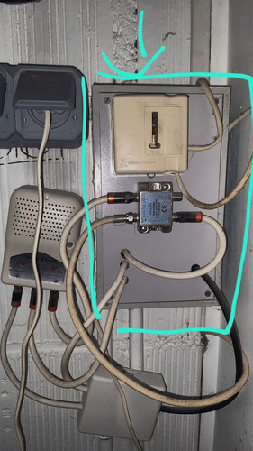

A moins que je ne doive démonter ce boitier gris dans le garage ??

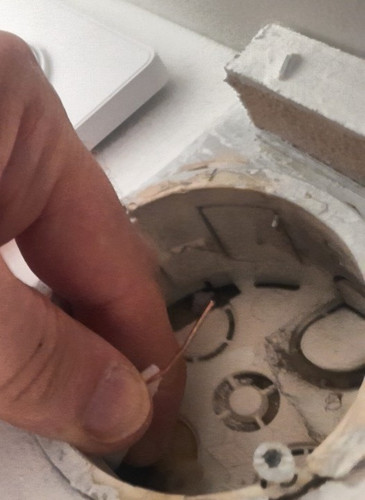

Ça y est, j'ai résolu mon problème. C'était le câble coaxial qui s'était délogé de l'intérieur de la prise TV murale (modèle Odace S520445 de Schneider Electric).
La "root cause" est que l'entreprise qui a installé la prise, a, à mon avis, coupé trop court le câble coaxial, et en plus ils ont mis un tasseau juste au dessus qui fait qu'il faut forcer la prise vers le bas pour pouvoir mettre le cache.

Heureux que ton problème soit résolu. On voit que l’installation a été faite par des guignols : l’âme est trop dénudée.
Il serait même intéressant des faire un nettoyage de l’installation et en profiter pour faire un ré-équilibrage de l’installation et tout mettre en fiche F.
