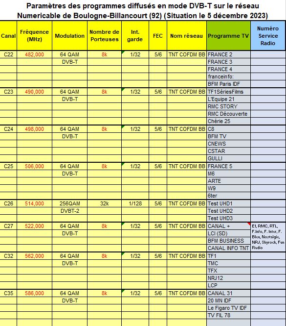

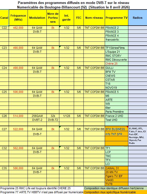

A Boulogne-Billancourt, je confirme que lorsqu'il y a des maintenances et coupures à la tour Eiffel, ça coupe également le signal DVB-T (pas le DVB-C) des chaînes que diffusent sur le réseau câblé SFR Numericable.
Ça m'a donné l'occasion de refaire un pointage de l'assemblage des multiplex DVB-T du câble, on est pratiquement à 100 % de ce qui est envoyé en hertzien terrestre sur les mux nationaux

En mars 2010, alors que la TV analogique a diffusé jusqu'en mars 2011 à Paris, le réseau câble DVB-T parisien diffusait avec le même interval de garde de 1/32 et un FEC de 5/6 qu'aujourd'hui. Par contre une chose importante, le nombre de porteuses c'était 2k et pas 8k comme en hertzien. C'est passé en 8k sur le câble dans le courant du 2e semstre 2023 d'après mes relevés.
En mars 2010 alors que ces 3 modes de diffusion sont utilisés simultanément :
les canaux analogiques diffusés par la tour Eiffel utilisaient : 6 22 25 28 30 33
les canaux DVB-T du câble utilisés utilisaient les canaux : 22 24 25 27 32 35 (toujours les mêmes entre mars 2010 et avril 2026, les 23 et 26 seront ajoutés avec les nouvelles chaînes démarrées en décembre 2012)
les canaux DVB-T diffusés par la tour Eiffel utilisaient : 21 23 24 27 29 32 35
Sont soulignés les canaux qui ont été utilisés simultanément sur au moins 2 modes de diffusion.
