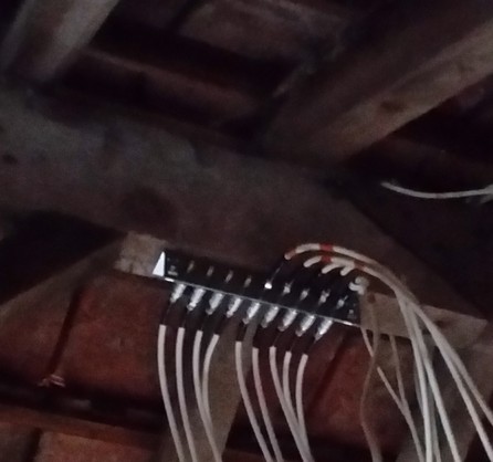

Messagepar Mario78 » 16 Déc 2015 00:20
voici un exemple d'installation ( la terre n'est pas encore branchée)
Messages: 4341
