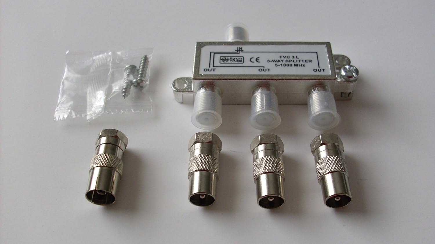

Messagepar propergol » 13 Déc 2015 17:37
Sinon un truc me turlupine : si j'essai sans alimenter l'antenne et en ayant comme seul éléments entre l'antenne et le tuner une fiche F à compression, un cable 11VRTC de 20m, une dernière fiche F à compression, est ce que toutes les pertes ainsi évités pourrait faire que ça marche?
Ou est ce que l'alimentation du preampli sera surement obligatoire?
En fait, j'ai 3 tunners à alimenter : 2 double tunner USB et un tunner sur le player Freebox mini4k et pour l'instant je passais par ça
propergol
Messages: 106
Inscription: 07 Déc 2015 21:50
Re: Changement d'antenne? (données TntTest + photo antenne)
Messagepar kiki37 » 13 Déc 2015 17:50
Une fois l'antenne fixée et orientée, tu essaie sur 1 tuner directement sans répartiteur ni alimentation:
? ça fonctionne mal ou pas du tout :arrow: branche l'alimentation
? le résultat est bon , :arrow: branche le répartiteur
....? tout est bon partout, reste comme ça et vois dans le temps ce que ça donne
....? trop d'affaiblissement :arrow: branche l'alimentation
perso, je pense qu'avec le répartiteur, l'ampli devra surement être alimenté, mais il faut essayer pour voir...
