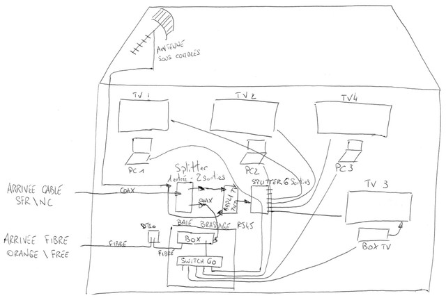

Messagepar mrpochpoch » 29 Aoû 2020 17:58
J'ai fait "à l'arrache" un plan du réseau que je veux mettre en place.
Je pense que mon fils de 8 ans ferait mieux !! :D
Cela me permettrait d’être abonné soit à la fibre FTTLa de SFR/NC, ou à la fibre FTTH de Orange ou Free pour la partie "internet".
Et de pouvoir fournir la TNT aux TV via le coax de SFR/Numericable ( si toujours branché et TNT diffusé ) ou via une antenne sous les combles.
Pour le téléphone, comme j'ai tiré du cable ethernet un peu partout dans la maison, avec des prises RJ45, il me suffira d'utiliser des cables adaptateurs RJ11/RJ45 pour pouvoir positionner le téléphone ou je veux. J'ai actuellement un DECT avec une base répondeur dans l'entrée + 2 téléphones supplémentaires, soit 3 téléphones au total en DECT, et ça fonctionne correctement.
Vous validez mon réseau ? Tout vous semble correct ?

Re: Choix Antenne/Ampli - Maison individuelle Clamart
Messagepar Mario78 » 29 Aoû 2020 19:50
mrpochpoch a écrit:Bonjour,
Merci,
MrPochpoch.
Il y a juste un petit problème : si tu choisis SFR/NC en FTTLa , c'est une box unique !!
https://assistance.sfr.fr/internet-tel- ... d-sfr.html
Par contre n'hésites à mettre du RJ 45 partout, même au niveau des prises TV : surtout que des sticks comme le Amazon Fire TV Stick ont un adaptateur Ethernet en option .
https://www.amazon.fr/Amazon-Adaptateur ... B01LXP5TXI
