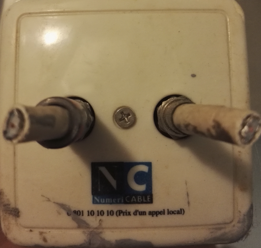

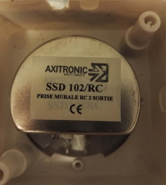

J'ai retrouvé le boitier mural NC que j'ai enlevé :
Est ce qu'il y a une isolation galvanique dans ce truc ?
S'il n'y en a pas, c'est peut etre que cette isolation galvanique se trouve au niveau du raccord extérieur, entre le cable NC noir, et le coax blanc...
MrPochpoch.

mrpochpoch a écrit:J'ai retrouvé le boitier mural NC que j'ai enlevé :
MrPochpoch.
Encore plus simple tu la pose à coté de la baie , c'est des fiches F en sortie.

J'ai trouvé ce document pdf de Numericable, avec les regles à respecter lors de l'installation par des promoteurs d'un reseau cablé.
https://static.s-sfr.fr/media/cahierdes ... oteurs.pdf
C'est très intéressant.
On y lit que l'isolation galvanique est obligatoire, pour séparer le reseau du client et celui de numericable, et qu'elle se fait au niveau de la prise murale NC.
Je vais donc récupérer cette prise NC, la nettoyer un peu... et l'installer à coté de la baie de brassage au sous sol.
Je vais voir s'il est possible de la démonter pour récupérer le splitter qui est à l'intérieur, et qui fait l'isolation galvanique.
Merci pour tous vos précieux conseils,
MrPochpoch.
