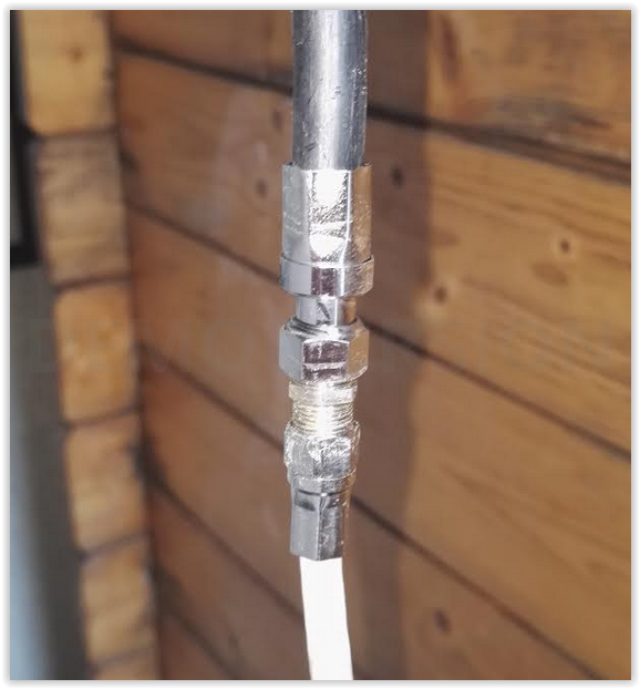

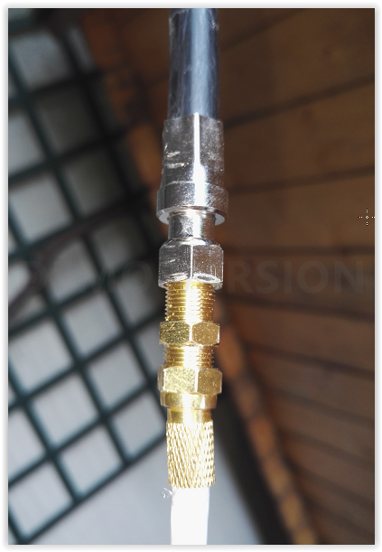

Le raccord dans le jardin entre le cable noir NC et le cable coax blanc est juste un raccord type F femelle/femelle.
J'ai viré l'ancien cable coax blanc, et j'ai rattaché mon nouveau cable coax db17 qui va au sous sol.
Voila, maintenant, y a plus qu'à tester avec une TV, pour voir si le réseau NC continue de m'envoyer un signal TNT en DVB-T...

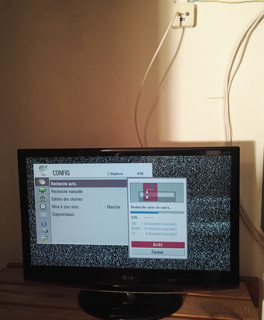

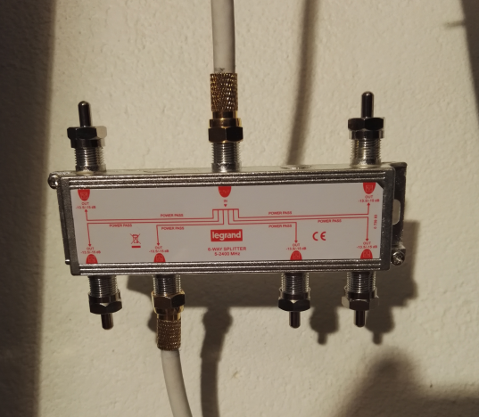

J'ai pu tester la TV sur l'arrivée câble SFR/Numericable que j'ai réinstallé au sous sol, à coté de la baie de brassage.
Il y a bien du signal .. Je reçois la TNT ! :clap:
Je reçois 34 chaines et 10 radios.

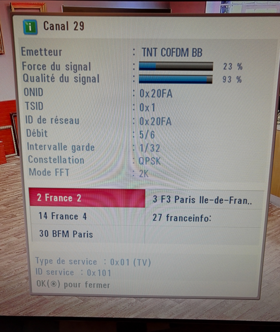

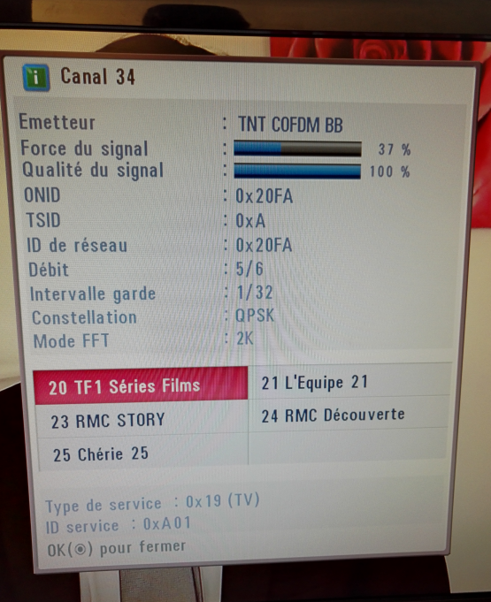

Au niveau qualité de réception, ça a l'air très correct quand je branche 1TV en direct sur le câble, la moins bonne réception étant sur le canal 34, avec 37%. Sinon, tous les autres canaux sont autour de 50% en "force du signal".
Par contre, dès que je branche le splitter 6 sorties, j'ai une perte importante sur certains canaux de diffusion, avec un peu de pixellisation et quelques coupures à l'affichage.
exemple ci-dessous avec le canal 29, qui tombe à 23%, alors qu'il est à 52% sans le splitter.
Je suppose donc qu'il va falloir mettre un amplificateur de signal avant le splitter.
Vous me conseillez quoi comme amplificateur 1entrée/1 sortie ? un ampli avec gain réglable je suppose ?
Merci,
MrPochpoch.

mrpochpoch a écrit:Par contre, dès que je branche le splitter 6 sorties, j'ai une perte importante sur certains canaux de diffusion, avec un peu de pixellisation et quelques coupures à l'affichage.
C'est normal que le splitter 6 sorties provoque des problèmes car il apporte une perte d'environ 10 dB sur chaque sortie alors que le signal avant splitter était déjà juste suffisant.
S'il n'y a que des récepteurs sur la sortie de la prise que tu utilises, un ampli d'intérieur TV classique conviendrait, il faut qu'il apporte un gain un peu plus important que la perte du répartiteur pour être tranquille.
Par exemple:
https://www.2galli.fr/amplificateur-d-a ... 2x31864758
Celui-ci a 2 sorties (2galli n'a pas d'ampli à une seule sortie), dans ce cas il vaudrait mieux utiliser 2 répartiteurs à 3 sorties derrière plutôt qu'un seul à 6 sorties.
Sinon si tu peux te contenter de 4 sorties il y a celui-ci à 4 sorties, il apporterait un gain jusqu'à 20 dB sur chaque sortie:
https://www.2galli.fr/amplificateur-d-a ... 2x31864011
Autre possibilité: un amplificateur de ligne normalement destiné au satellite comme celui ci, à condition qu'il passe la bande UHF (celui-ci passe de 47 à 2400 MHz) mais il faut prévoir l'insertion de la tension d'alimentation de 12V entre l'entrée du répartiteur et la sortie de l'ampli de ligne.
https://fr.shopping.rakuten.com/offer/b ... C275888969
