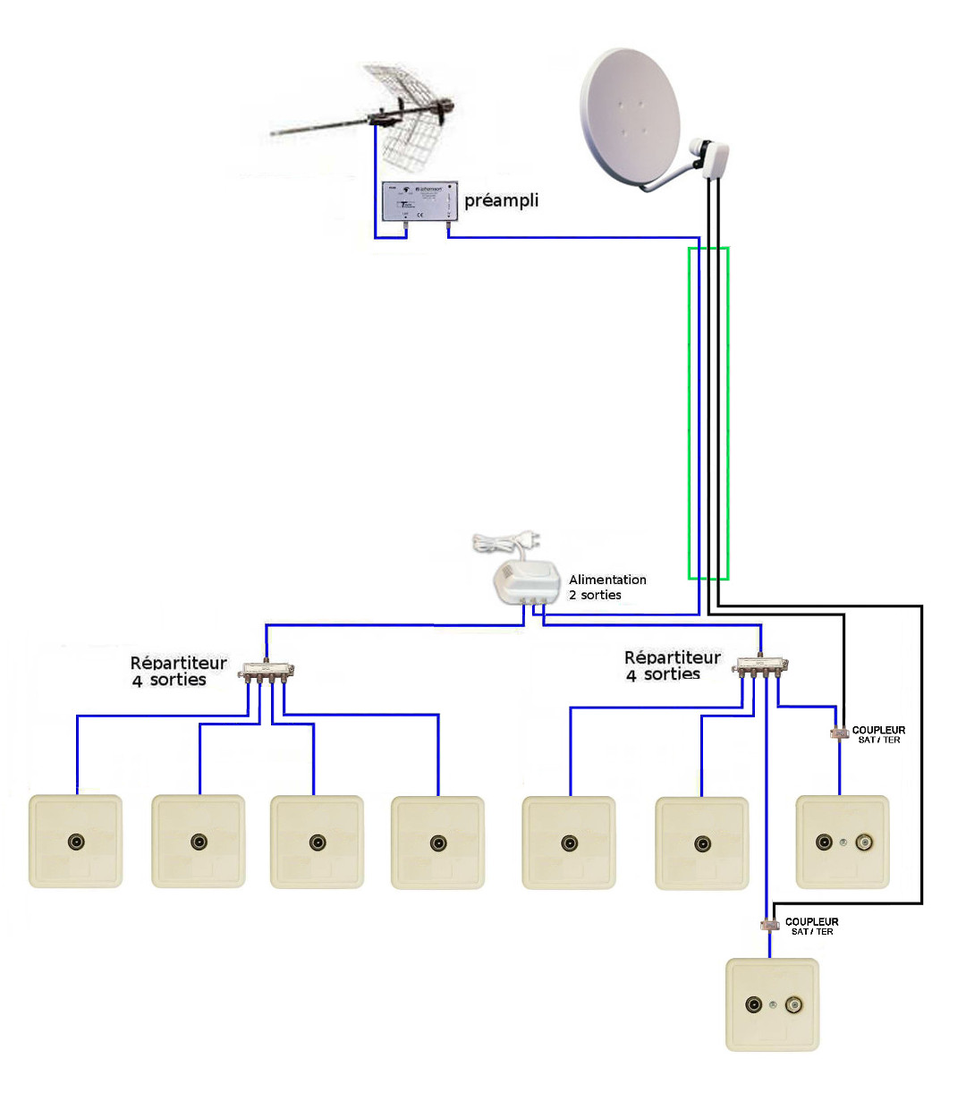

Messagepar bernard7715 » 05 Juin 2015 13:59
Oui , vue le nombre de prises sur l'installation.
Le plus simple est de mettre un préampli près de l'antenne..
Dans le boîtier de communication, tu installes l'alimentation du préampli, alimentation qui comporte 2 sorties connecté à 2 répartiteurs 4 sorties.
Sur chacun des 2 câbles qui vont aux prises destiné Satellite, tu installe un coupleur satellite/terrestre.
Je te ferais un schéma dans la soirée. :wink:

@ bernard7715 :
Merci bien pour le schéma :-).

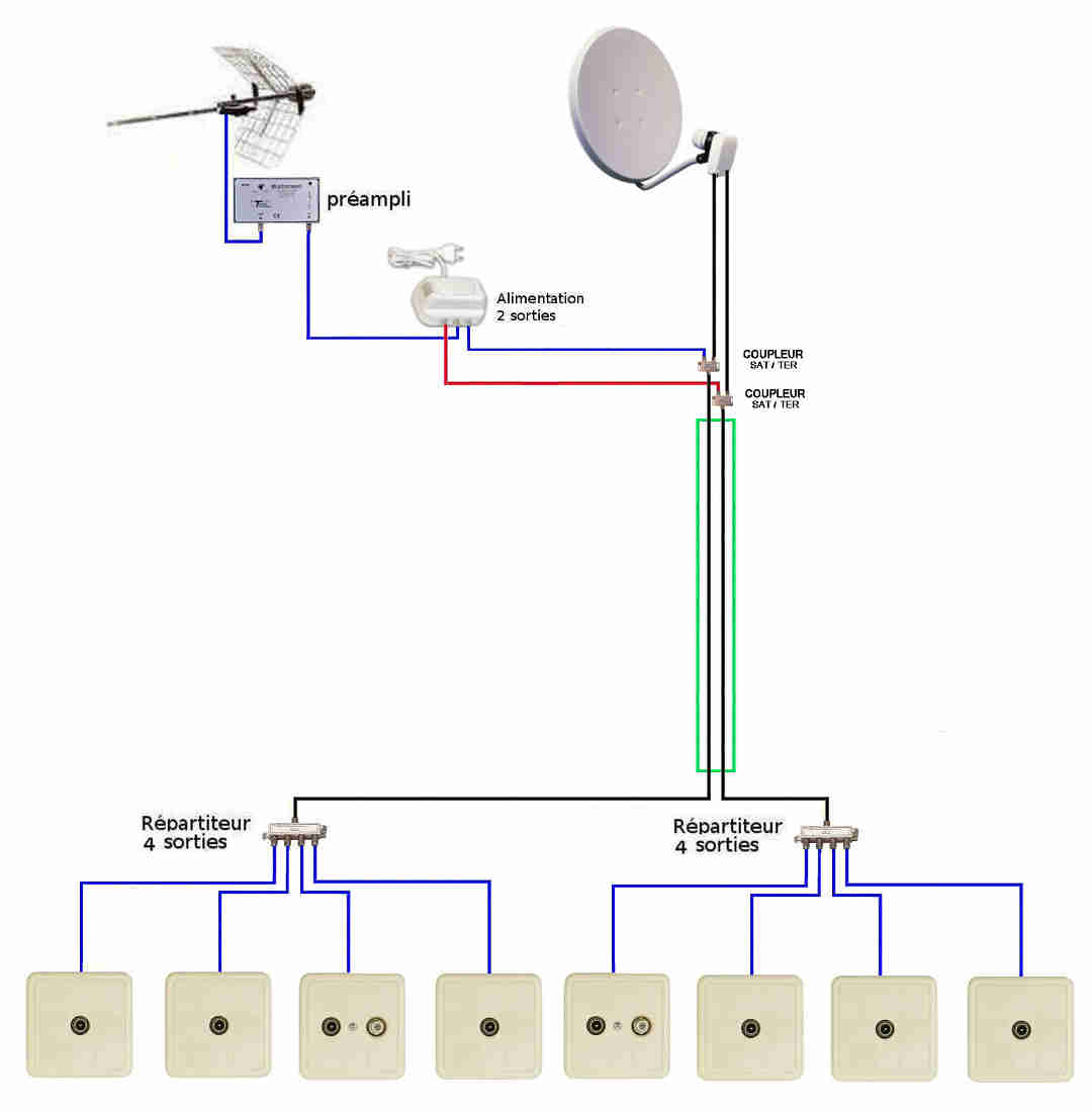

Messagepar Moi29 » 06 Juin 2015 13:09
Bonjour tout le monde :-),
Apres réflexion et compte tenu de la difficulté que cela engendrera le changement des câbles, j'ai décidé de limiter les prises Sat à deux pièces (2 salons) le reste c'est des chambres et franchement cela n'est pas indispensable pour les chambres.
Alors voilà ce que je pense faire :
1 : Utiliser une tête twin
2 : Etant donné que j'ai deux câbles (Câble A et Câble B), je vais faire descendre un câble (A) directement depuis la tête jusqu'au coffret de com
3 : Mettre un coupleur au pied de l'antenne pour mixer la TNT avec la sortie 2 de ta tête (câble B), puis arrivé dans le coffret dans le coffret de com, je mettrai un découpleur pour récupérer la TNT puis la sortie 2 du la tête LNB. Ensuite dans le coffret de com je mettrai un ampli pour la TNT puis un coupleur pour les deux prises que je veux exploiter pour le sat.
Qu'en dites-vous ?

Messagepar marceljack » 06 Juin 2015 15:17
Monte de préférence l'ampli (ou mieux un préampli) pour la TNT en amont du couplage avec le SAT de façon que certains canaux ne soient pas perturbés par le SAT quand on reçoit la bande haute (TNTSAT et Canalsat).
Mais il faudra que l'alim soit aussi en amont du coupleur car le continu ne passe pas côté terrestre (c'est l'alim du LNB qui passe côté SAT).
Messages: 23765
Re: Conseil pour une installation mixte (Sat/TNT) pour 8 TV
Messagepar bernard7715 » 07 Juin 2015 04:39
marceljack a écrit:Monte de préférence l'ampli (ou mieux un préampli) pour la TNT en amont du couplage avec le SAT de façon que certains canaux ne soient pas perturbés par le SAT).
Ton installation doit ressemblé a ce schéma.
Cliquez sur le dessin pour l'agrandir
