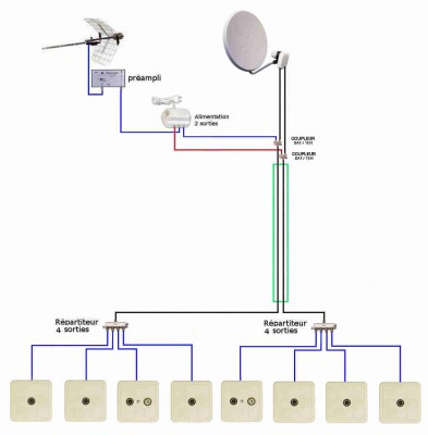

Il y a quelque qui m'échappe dans vos réponses. C'est quoi la configuration qui éviter de passer un troisième câble ? Et permettant l'utilisation de deux récepteurs simultanément sans que cela puisse poser problème
C'est d'être proche d'un émetteur, ce qui permet d'avoir de bon niveaux signaux ( >60 à 65 dB) sans amplification..
Pas seulement, celle que Bernard avait proposée en premier le permet même avec un préampli (avec son alim à 2 sorties montée en amont des coupleurs):
C'est la plus simple, la seule précaution à prendre c'est qu'il n'y ait qu'un seul récepteur SAT branché sur chaque répartiteur (sur les prises TV/SAT de la figure).
Avec des répartiteurs dont une seule sortie passerait le continu, il n'y aurait même plus de précaution particulière à prendre.
Mais ce n'est pas très courant, c'est plutôt des dérivateurs qui sont comme ça, par exemple celui-ci:

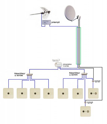

Cette solution exige une alimentation électrique qui doit arrivée sur le toit. De plus c'est un toit plat sans grenier. Du coup passer du courant dans la gaine avec les deux câbles TV ce n'est pas propre. Alors je vais opter pour cette solution :

Moi29 a écrit:Bonjour,
Pas de problème si cette solution te convient mieux.

Messagepar bernard7715 » 11 Juin 2015 15:30
Une précision, sur mon dessin les 2 prises terrestre/satellite sont connectées au même répartiteur 4 sorties . Ce n'ait pas une obligation cette disposition, C'est rendre le dessin plus clair..
Mais on peu très bien connecté une prise terrestre/satellite sur un rep4s et l'autre prise terrestre/satellite sur l'autre rep4s. Cela change rien au fonctionnement et au niveau signal.

Re: Conseil pour une installation mixte (Sat/TNT) pour 8 TV
Messagepar marceljack » 11 Juin 2015 19:18
bernard7715 a écrit:Une précision, sur mon dessin les 2 prises terrestre/satellite sont connectées au même répartiteur 4 sorties . Ce n'est pas une obligation cette disposition, C'est rendre le dessin plus clair.
Si tu parles de ce dessin-là, ce n'est pas le cas et les 2 prises avec sortie SAT sont bien indépendantes (pas sur le même répartiteur, donc pas sur la même sortie du LNB).
Messages: 23765
Messagepar bernard7715 » 11 Juin 2015 20:12
Non je parlais de l'autre schéma.
C'est dire, il peut faire cela
Ou cela
