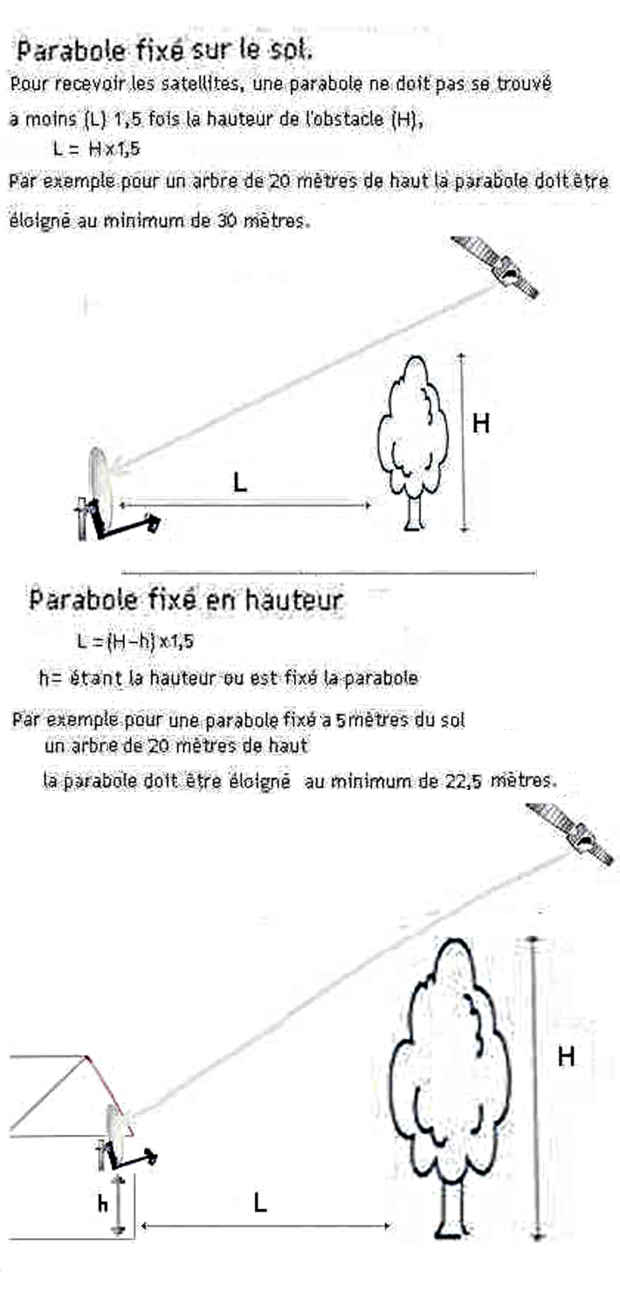

michelhorse2 a écrit:L'antenne sat au sol était, me semble t'il, bien dirigée au sud,
C'est normale quel soit orienté vers le sud, vue l'orbite des satellite de télécommunications sur orbite géostationnaire, qui ne peut être que sur l’équateur et que nous somme dans l'hémisphère nord
michelhorse2 a écrit: mais quand nous avons visité la maison poiur le première fois, en été, elle était surtout orientée "arbres". 8)
Les arbres ne sont pas forcément gênant, tout dépend de leur hauteur et de la distance de la parabole.

Si la vue vers le Sud est bien dégagée et qu'il n'y a pas d'arbre en face, oui tu peux mettre une parabole dans le jardin.
Si elle ne capte pas bien, c'est peut être qu'il y a de la végétation face à la parabole, voir que le mât de la parabole a bougé car la terre n'est pas bien stable et quand elle est mouillée ça fait pencher le mât: l'orientation de la parabole est précise et ne tolère pas celà.
Pas de problème pour mettre la parabole en façade et si possible à un endroit facilement accessible avec un escabeau pour éviter de faire l'acrobate au sommet d'une échelle ou même sur le toit.
Fransat se trouve plein Sud.

Messagepar michelhorse2 » 02 Mar 2016 00:59
Super ces deux schémas, ils ont le mérite d'être simples et clairs. :)
