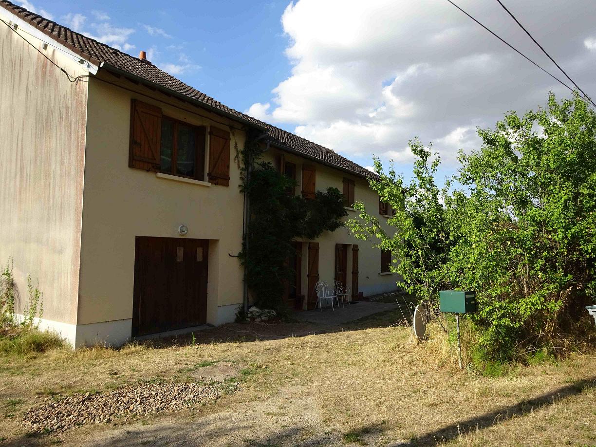

La parabole me semble vraiment trop près du buisson.
Il suffit simplement de la reculer au plus près de la maison, même par terre contre le mur côté Sud ça sera sûrement mieux qu'actuellement.
En fait ta photo était trop grosse c'est pour ça que ça n'allait pas, je l'ai diminué (grâce à Paint si tu as un ordi sous Windows) et je l'ai mise dans ton message à la suite.
Dernier truc concernant le râteau, il existe des antennes panneaux UHF Wisi que tu peux fixer contre la façade côté Ouest (la façade ensoleillé sur la photo) pour capter la TNT d'Orléans ou au moyen d'une fixation murale en L pour capter la TNT de Bourges.

Effectivement, je trouve aussi que l'antenne est placée trop près des arbres, c'est là qu'elle était quand nous avons vu la maison pour la première fois.
Je n'ai pas vérifié, mais il me semble bien que c'est une 60 cm.

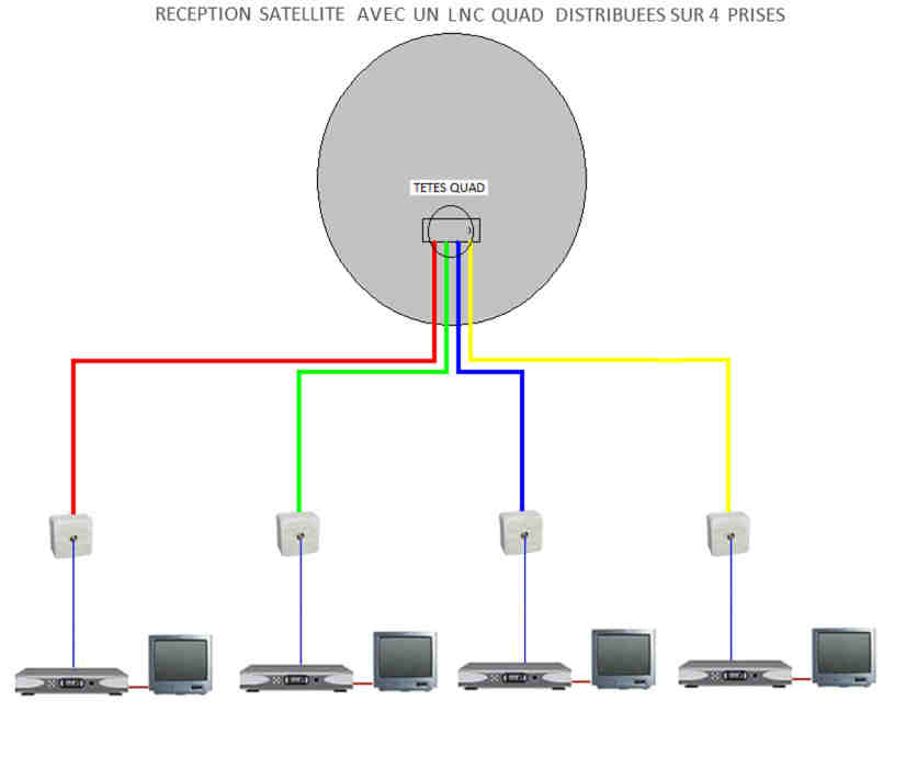

La question du jour ... pour anticiper la demande de ma fille qui ne tardera pas à arriver. Si je prends une tête LNB à 4 sorties indépendantes et des décodeurs supplémentaires, sera t'il possible d'installer 1 ou 2 autres télés dans la maison raccordées à la même antenne avec, bien sur, chaque fois un décodeur ? Autant prévoir que devoir modifier par la suite, ou ne pas pouvoir regarder le foot parce que ma fille s'est installée devant ma télé :D

michelhorse2 a écrit:La question du jour ... pour anticiper la demande de ma fille qui ne tardera pas à arriver. Si je prends une tête LNB à 4 sorties indépendantes et des décodeurs supplémentaires, sera t'il possible d'installer 1 ou 2 autres télés dans la maison raccordées à la même antenne avec, bien sur, chaque fois un décodeur ?
Oui,

Si ça ne va pas tu pourras ramener la parabole contre le mur orienté vers le Sud (le mur ombragé sur la droite sur ta photo...), pour tester tu peux fixer la parabole sur un pied de parasol par exemple en espérant que les arbres ne bouchent plus la vue à cet endroit là vers le satellite de Fransat.
60 cm peut suffire, à toi de voir à la longue si tu n'as pas trop de pertes de signal, moi en vacances je capte bien toutes les chaînes de Fransat (HD et SD) sur ma petite parabole de camping de 35 cm en plastique noire donc toi avec une parabole de 60 cm en métal ça ne peut être que meilleur...
Dans le cas idéal où la TV ADSL marche parfaitement au salon et que tu veux Fransat dans la chambre, la tête LNB 1 sortie actuelle de ta parabole suffit.
Si tu veux rajouter 1 ou 2 TV à l'avenir, il faudra en effet remplacer la tête LNB actuelle par une tête LNB avec 4 sorties indépendantes (le prix est raisonnable de l'ordre de quelques dizaines d'€uros...).
Cette tête LNB 4 sorties permettra également de faire fonctionner le double tuner du décodeur Fransat HD dans la chambre si tu souhaites regarder BE In en enregistrant un autre programme (ou l'inverse...).
