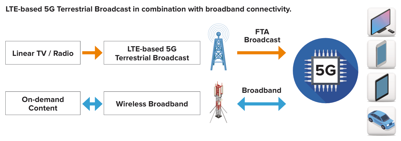

connait-on la bande passante qu'il faudra allouer à la 5G broadcast pour diffuser 29 chaines de télévision UHD en UHF (par exemple sur la bande des 600 MHz)?

comment avoir des informations sur la 5G BROADCAST ?
- Quelles fréquences ? Raisonnera t-on encore sur des canaux UHF de 8 MHz de large, ou bien des canaux étroits ?
- Quelles antennes ? S'il y aura encore besoin d'antennes sur le toit ?
- Quels terminaux ? Intégré au téléviseur ou Box séparée ?
- Quel contrôle d'accès ? Une carte SIM spéciale dans le TV ou dans la Box ?
- Y aura t-il encore possibilité d'enregistrer dans cryptage ni DRM sur les enregistrements ?

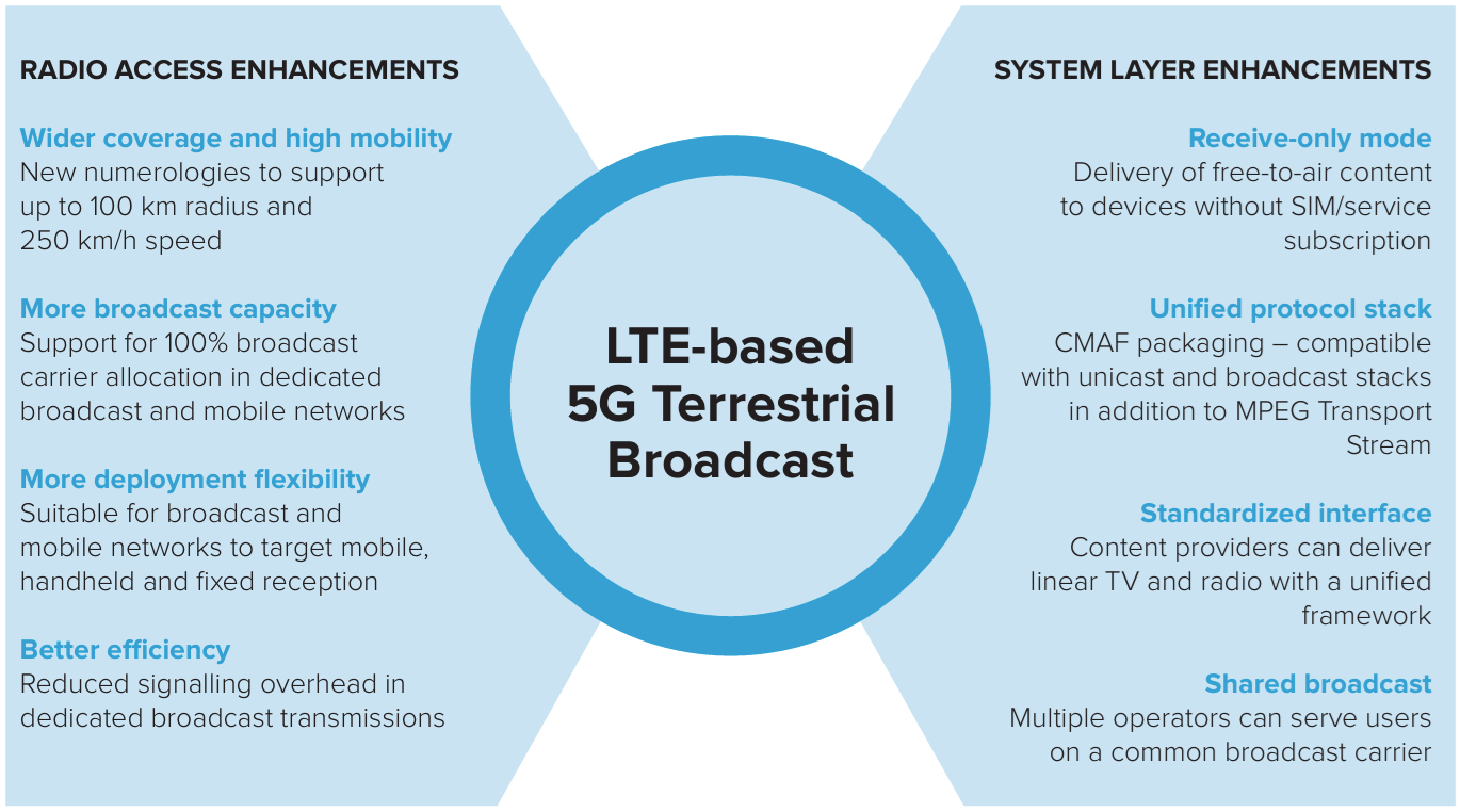

Il y a déjà eu des tests de télédiffusion en 5G Broadcast (TV sur IP) : https://www.tdf.fr/experimentation-television-en-mobilite/. Je pense (car je ne suis pas une machine :lol: ) qu'on peut, peut-être, migrer ce système pour les téléviseurs si la bande passante est flexible... L'avantage, pas besoin de passer par un opérateur privé, c'est un peu comme le DVB-I pour la fibre.
Donc pour 2030 : vente des fréquences TV restantes, systèmes 5G et DVB-I sur tous les récepteurs de télévision. L'État, les opérateurs privés et le téléspectateur sembleraient plutôt gagnants, qu'en pensez-vous ?

depuis 2019, Orange fait des expérimentations de diffusion 5G broadcast dans le cadre de Roland Garros, mais selon ce que je peux voir des articles les concernant, ça a toujours été localisé sur Boulogne et la porte de St Cloud, voire l'enceinte du stade de Roland Garros seulement.
ailleurs ça n'a pas l'air d'être recevable car les autres émetteurs 5G ne diffusent pas ces expérimentations.
2020: https://www.universfreebox.com/article/58543/orange-teste-la-5g-en-conditions-reelles-a-roland-garros-et-dans-une-usine-du-futur
2020: https://newsroom.orange.com/orange-fournisseur-officiel-de-roland-garros-2020/
2022: https://www.ateme.com/fr/press/a-loccasion-de-ledition-2022-de-roland-garros-france-televisions-experimente-de-nouveaux-modes-de-distribution-des-matchs-en-direct-grace-a-la-5g-3/
personnellement j'ai un téléphone 5G Oppo (avec abonnement b&You tout simple à 8€/mois mais 5G) et jamais je n'ai reçu de 5G broadcast. Je n'ai pas non plus cherché à en recevoir soit dit en passant. Je ne sais pas s'il faut que je télécharge une application spéciale.
c'est étonnant qu'il n'y ait pas plus de publicité sur ce système, ou des expérimentations permanentes sur la totalité des émetteurs 5G de France, qui diffuseraient un service vidéo bas débit (pour éviter de prendre trop de bande passante). ça permettrait aux constructeurs de commencer à déployer cette technologie.
Ce n'est pas en n'en parlant pas que ça va se démocratiser.
On devait aussi avoir des expérimentations 5G broadcast supplémentaires lors des JO 2024, mais je n'ai rien vu passer au final.
lgm a écrit:Donc pour 2030 : vente des fréquences TV restantes, systèmes 5G et DVB-I sur tous les récepteurs de télévision. L'État, les opérateurs privés et le téléspectateur sembleraient plutôt gagnants, qu'en pensez-vous ?
un parc de téléviseurs met entre 5 et 10 ans à se renouveler, il est temps de démarrer si on veut vraiment passer en 5G Broadcast en 2030...
C'est possible que financièrement les opérateurs et les chaines s'y retrouvent, mais encore faut-il que le parc de récepteurs soit là.

Bientôt, vous pourrez visionner la TNT sur votre smartphone gratuitement, sans forfait ni carte SIM
Grâce à la 5G Broadcast, vous pourrez bientôt regarder gratuitement la télévision numérique terrestre (TNT) sur smartphone, sans utiliser de forfait ni même une carte SIM ! Une révolution qui allie gratuité et accessibilité, et qui promet de transformer notre manière de consommer la TV sur mobile.
Source et suite https://www.ariase.com/streaming/actualite/bientot-vous-pourrez-visionner-la-tnt-sur-votre-smartphone-gratuitement-sans-forfait-ni-carte-sim
