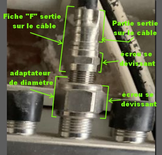

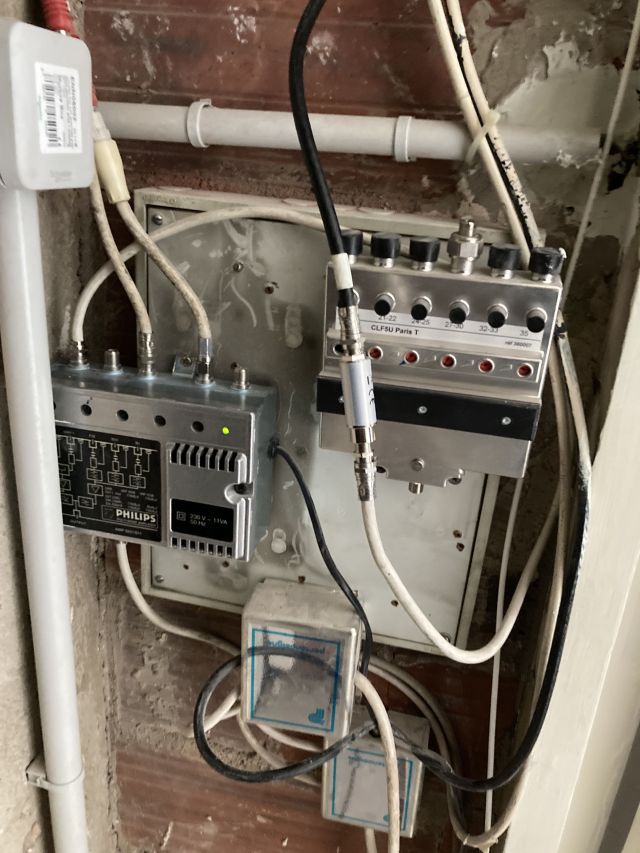

J'ai installé le filtre 4G à la sortie du triax donc avant l'ampli. Je voulais d'abord le mettre avant le triax mais à ce niveau la prise F se démonte difficilement. L'écrou se dévisse mais entraine le câble en torsion avec lui, cette prise F est bizarre (voir photo), je ne comprends pas exactement ce qui doit rester fixe, indépendamment de l'écrou.
Si le triax est passif, la position du filtre avant ou après n'est pas importante mais pour bypasser le triax, il va falloir la dévisser.

JeffM a écrit:L'écrou se dévisse mais entraine le câble en torsion avec lui, cette prise F est bizarre (voir photo), je ne comprends pas exactement ce qui doit rester fixe, indépendamment de l'écrou.

Oui, merci, le monsieur a parfaitement compris que le filtre triaxe empêche la transmission du canal 40 et qu'il faudra l'enlever pour le récupérer mais avant décembre, les canaux 22 et 25 étaient parfaitement décodés par tous les téléviseurs chez moi et après, décembre seul le tv TCL les décodaient et j'aurais aimé retrouver cet état de fait avant d'enlever le triaxe, d'autant plus que la prise F sertie est difficile à retirer.

JeffM a écrit:...la prise F sertie est difficile à retirer.
Je pense qu'en tenant la partie sertie sur le câble au moyen d'une pince tu devrais pouvoir dévisser la partie basse au moyen d'une autre pince ou d'une clé de 11 mm. C'est sans doute un début d'oxydation qui empêche un dévissage "normal" (à la main).

Messagepar kiki37 » 21 Fév 2024 10:21
Et si tu ne peux pas dévisser la fiche, tu coupes le câble et tu remonte une fiche "F" neuve sur le câble.

J'ai quelques prises F neuves mais je ne suis pas sur de pouvoir les monter sur le câble, elles sont prévues pour du câble 7 mm et j'ai eu l'impression que le diamètre du câble est plus gros. Je n'aimerais pas couper le câble et me retrouver avec une prise invissable dans le câble.
Je monterai un pied à coulisse à mon prochaine voyage. Mais j'espère dévisser la prise sans dégât pour le câble.

On a shunté le triaxe par le filtre 4G. C'est toujours aussi médiocre.
La TCL décode tous les canaux (sauf le 42 qui était à 0% / 0% avant et qui est bien apparu mais avec un signal de 23% et une qualité entre 0 et 7%). la Sony pixellise sur tous les canaux avec un signal entre 20% et 40% et une qualité entre 20% et 30% sauf le canal 28 des locales parisiennes qui est bien décodé avec un signal à 100% et une qualité à 100%. Le décodeur listo ne décode rien avec un signal autour de 90% et une qualité inférieure à 10% sauf le canal 28 des locales qui est bien décodé à 100% / 100%.
Est ce que l'ampli philips est en cause ? ronflement lié à une capa chimique sèche par exemple ?
On va essayer d'aller voir aussi ce qui se passe dans d'autres appartements que le mien, mais c'est pas simple, il faut trouver un appartement où la prise antenne existe encore et est accessible.
