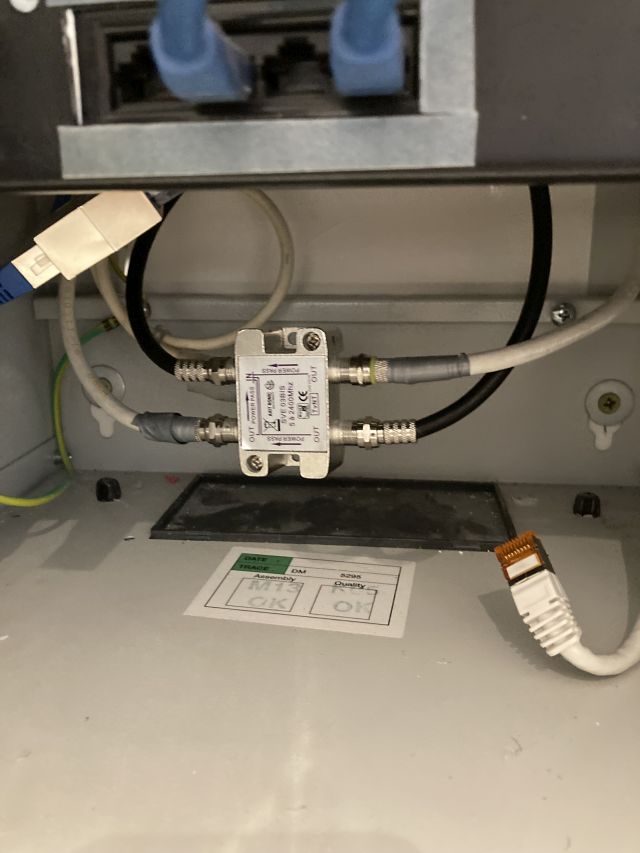

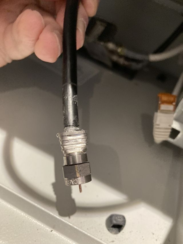

JeffM a écrit:C'est l'électricien qui a refait l'électricité chez moi qui a fait ça. Je vais voir à changer déjà la prise du câble d'arrivée, mais je rappelle que tout marchait (sauf évidemment le canal 42) jusqu'au mois de décembre.
C'est du travail de cochon d'un gars qui n'a certainement aucune expérience dans les installations d'antenne ni outillage adéquat.
Deux des fiches (sur les câbles noirs) sont des modèles à sertir qui ont été serrées au moyen d'une pince inadaptée (il faut une pince spéciale) et les deux autres (sur les câbles blancs) sont des modèles à visser sans doute inadaptées au diamètre du câble (trop petites).
De plus effectivement normalement le câble noir est interdit en installation intérieure (dégage des fumées toxiques en cas d'incendie).
Mais il est peut-être d'origine car c'est le câble qui provient du répartiteur d'étage (il arrive sur l'entrée du répartiteur) et qui a été coupé pour monter un répartiteur intérieur afin d'ajouter deux prises (au départ il ne devait y en avoir qu'une seule).
Une fiche F à visser n'a pas besoin d'adhésif pour tenir, à condition d'avoir choisi une fiche appropriée au diamètre extérieur du câble.
Là il n'est même pas certain que le blindage du câble fasse un bon contact avec la partie extérieure de la fiche.
En supposant que ce n'est pas la raison de tes problèmes, ce qui n'est pas normal c'est que le fait de bypasser le répartiteur ne change rien alors que ça doit faire gagner au moins 6 dB de signal.

La prise d'arrivée après enlèvement de l'adhésif.
Vu 1112 fois
Il est probable que le câble noir était d'origine et a été coupé pour insérer le répartiteur comme tu le supposes.

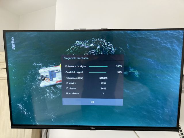

Le bypass a fait gagner du signal sur la TCL puisque je vois le canal 42 correctement alors qu'avec le répartiteur elle ne le décodait pas.

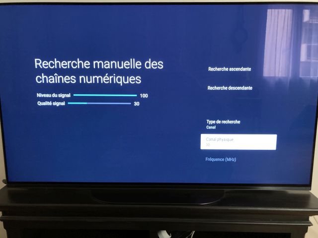

Sur la Sony le niveau du signal est aussi entre 95 et 100 mais il n'y a pas de différence sensible sur la qualité (entre 15 et 35 sauf le canal des locales qui est proche de 100).

Voila la Sony
Vu 1112 fois
Vu 1112 fois
et voila la TCL
Vu 1112 fois
Les photos n'ont pas été prises au même moment, mais ça change peu avec l'heure.

J'ai changé les prises sur les câbles noirs.
Vu 1086 fois
Ça ne change pas fondamentalement les choses,

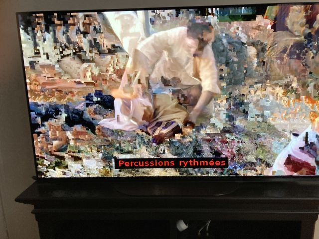

Sur le TCL tous les canaux sont bien décodés sauf le 42 qui apparait mais fortement pixellisé.
Sur la Sony, le décodeur TNT du décodeur orange, le Listo, les images n'apparaissent pas ou bien pixellisés plus ou moins fortement selon le canal.
