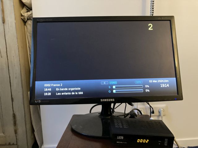

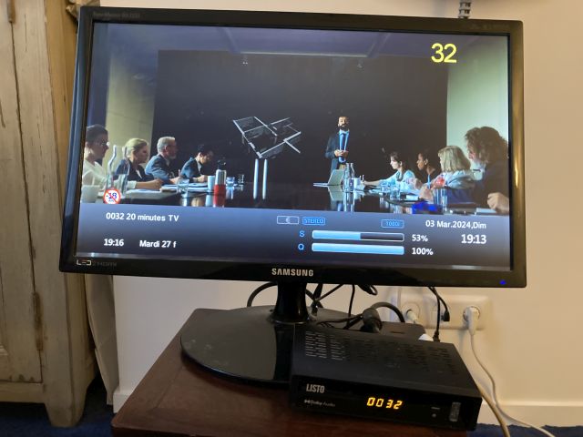

En attendant, j'ai amené le listo branché sur un moniteur Samsung dans la pièce du TCL. C'est d'ailleurs dans cette pièce qu'il se trouvait avec une vieille TV jusqu'à il y a un an environ quand je l'ai remplacé par le TCL et il marchait correctement.
Son comportement est identique, pas d'image sur aucun canal sauf le canal des locales.
Sur la chaine 2

Sur la chaine 32
Vu 1553 fois
