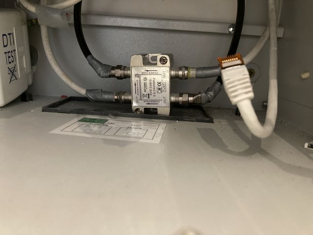

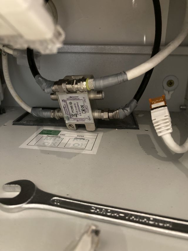

Messagepar JeffM » 02 Mar 2024 19:15
Non ce n'est pas un dérivateur, c'est bien un répartiteur. (je croyais que les câbles noirs étaient interdits à l'intérieur)
Vu 869 fois
En utilisant directement l'arrivée d'antenne, il n'y a pas beaucoup de changements.
Vu 869 fois
En branchant les 3 câbles de sortie l'un après l'autre sur l'arrivée, la Sony ne fonctionne pas mieux, la TCL fonctionne toujours très bien avec 100%/100% sur tous les multiplexes sauf le 42 qui est maintenant à (30-40%)/20-40%) ce qui suffit à décoder correctement les images.
Le listo ne décode toujours rien sauf le multiplex local.
J'ai testé également avec un câble extérieur entre l'arrivée d'antenne et chacune des 2 tv et c'est pareil qu'avec le câblage de l'appartement, ce câblage n'est donc pas en cause.
Prochaine étape, aller voir ce qui se passe dans d'autres appartements. Ça risque de prendre un peu de temps.

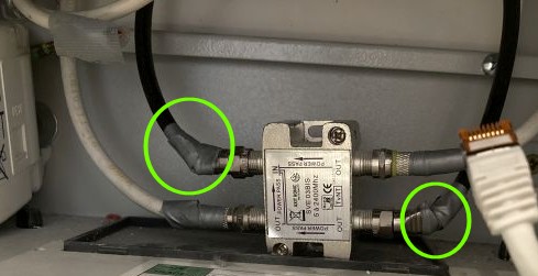

Messagepar kiki37 » 02 Mar 2024 19:36
ça ne me plait pas du tout ces raccords douteux :( câble plié ? :gratt:
Vu 862 fois
Messages: 46015
Re: filtrage dans une installation collective
Messagepar Mario78 » 02 Mar 2024 19:54
kiki37 a écrit:ça ne me plait pas du tout ces raccords douteux :( câble plié ? :gratt:
+1000
Il n'y a pas besoin de de chercher plus loin.
