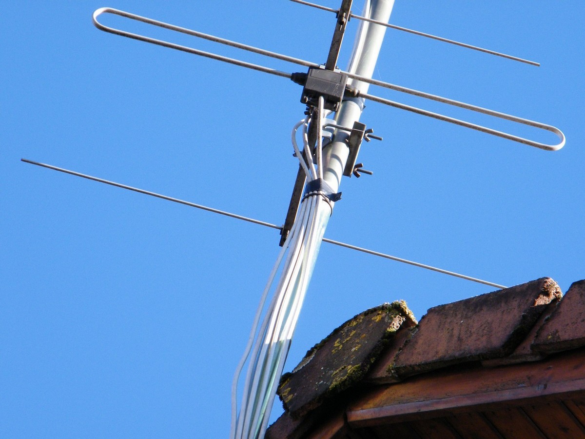

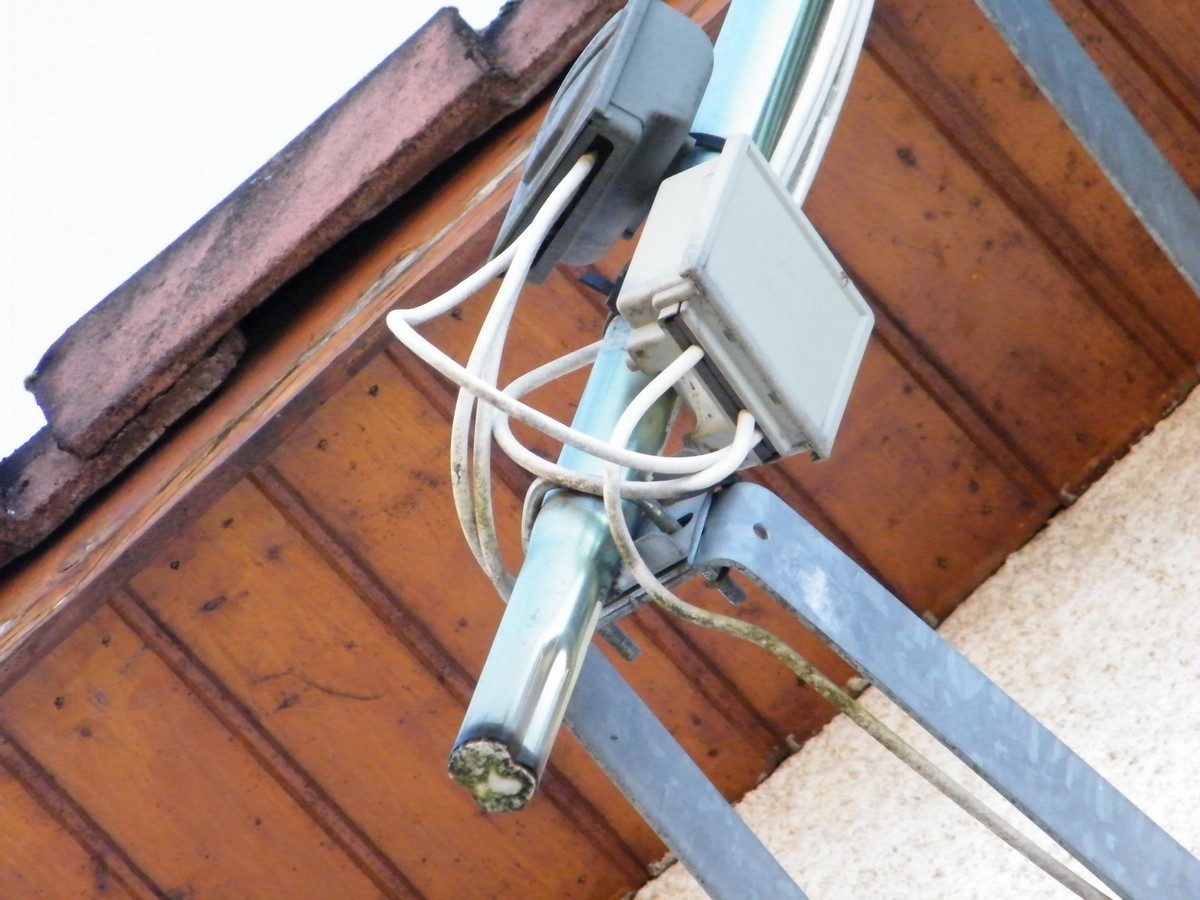

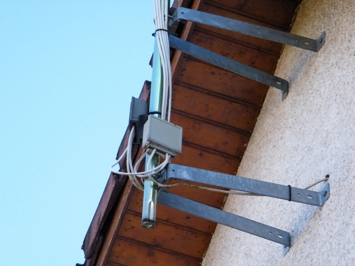

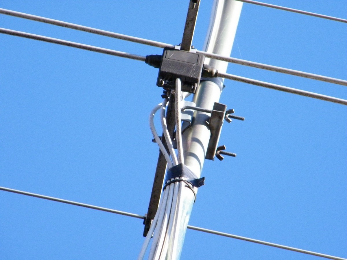

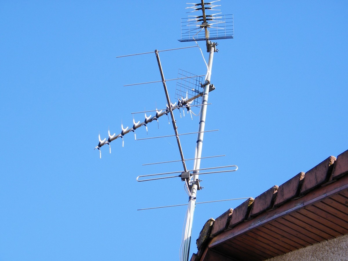

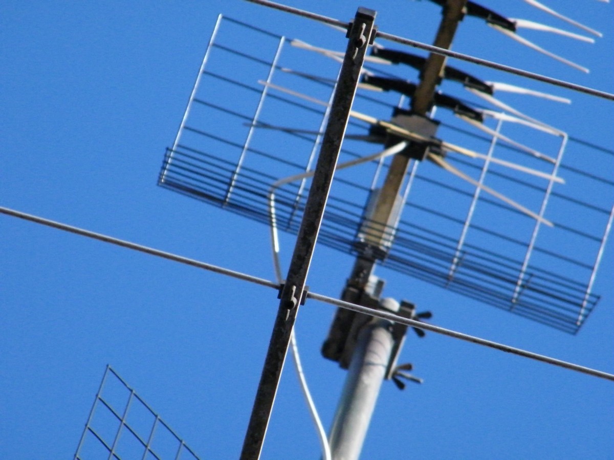

Je vous joins quelques photos de l'installation, si des fois ça peut aider...
D'après l'orientation des antennes, 2 d'entre-elles iraient sur "Nuits Saint Georges" et l'autre pourrait être orientée sur "Dijon Montmuzard".
Cela serait assez cohérent car en scannant les chaines j'ai quasiment toutes les chaines en double, avec un signal plus ou moins fort selon les chaines.
Y-a-t-il des moyens qui pourraient me permettre d'identifier la cause ?
Merci pour votre aide :).

tu n'as plus besoin de trois antennes, si possible tout enlever ainsi que le coupleur (je distingue pas très bien les entrées sorties des câblages sur la photo :? ).
Tu garde juste ton préampli ( je pense que c'est le johansson noir) et tu remet une antenne propre en gardant la direction bien sur.
Déjà au moins tu partira sur une base propre et saine.

Donuts02 a écrit:tu n'as plus besoin de trois antennes, si possible tout enlever ainsi que le coupleur (je distingue pas très bien les entrées sorties des câblages sur la photo :? ).
Plus besoin de la VHF (tout en bas) OK mais celle du milieu est en vertical (vraissemblablement pour la suisse) il faut donc la conserver.
sur les photos on voit bien 4 câbles il faut cleaner tout ça en conservant uniquement les 2 antennes UHF

Après le préampli beige est sûrement plus vieux (associé à l'antenne du bas à l'origine ?).
Je vais essayer de décâbler le préampli beige et ne laisser que le noir (plus récent) pour voir s'il y a du mieux.

xs21 a écrit:Après le préampli beige est sûrement plus vieux (associé à l'antenne du bas à l'origine ?).
Avant vérifie que l'alimentation sort bien du 24 volts.

Je pense que le boîtier noir est un coupleur pour les 2 antennes UHF et le gris un préamplificateur à 2 entrées UHF/VHF
A vérifier avant de tenter des branchements hasardeux
