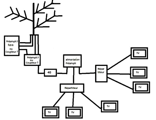

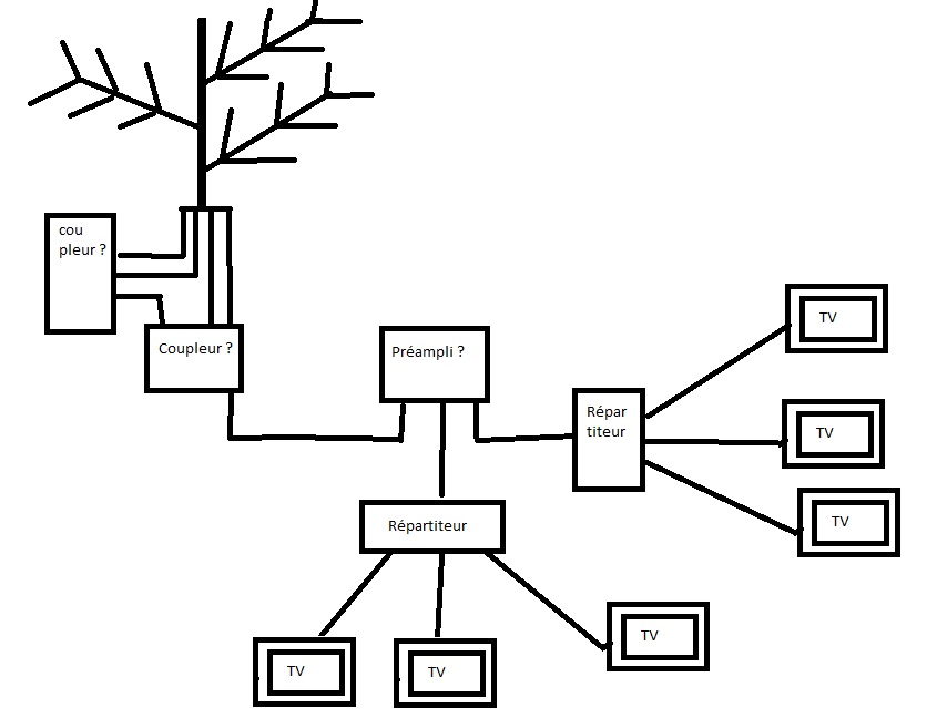

Depuis quelques semaines maintenant, j'ai les chaines TNT qui sont plus ou moins perturbées (freezes, carrés verts, coupures...) alors qu'avant tout fonctionnait très bien.
Je soupçonne fortement que ces perturbations soient liées à l'arrivée de la 4G (pylône autostable à proximité).
J'ai tenté d'ajouter un filtre passif 4G/LTE de chez LeroyMerlin (Evology) avant le préampli mais malheureusement je n'arrive à obtenir aucun signal lorsque celui-ci est branché.
En regardant comment était faite l'installation... j'ai failli avoir une attaque !
En gros :
- Sur le mât, il y a 3 antennes (2 orientées dans la même direction, une dans l'autre sens).
- 4 fils partent de ces antennes.
- Il semblerait que 2 des fils soient câblés dans un coupleur (enfin je suppose que c'est ça ?) et un fil ressort de celui-ci pour aller vers un second coupleur sur lequel sont câblés les 2 autres fils.
- De ce coupleur sort un fil qui rentre dans les combles.
- Ce fil est connecté à un préamplificateur (du moins je pense, il y a une alimentation, un connecteur 24V et 2 prises "TV").
- Chaque sortie est reliée à un répartiteur 3 voies.
- Les 6 sorties vont à des prises murales dans la maison.
Quelqu'un peut m'expliquer pourquoi mon filtre 4G ne fonctionne pas ? (mal placé ?) et pourquoi mon installation est aussi complexe (apparemment réalisée par un pro il y a 4 ans !).
D'après ce que j'en déduis, je serais "relié" aux émetteurs de "Nuits Saint Georges" et de "Montmuzard".
Merci à tous pour votre aide.
J'ai joint en P/J un schéma.
xs21

Le filtre 4g doit placé entre le coupleur et l'alimentation. Mais normalement il devrais être l'antenne et le pre ampli.

xs21 a écrit: dans les combles ... - Ce fil est connecté à un préamplificateur (du moins je pense, il y a une alimentation, un connecteur 24V et 2 prises "TV")
Ce n'est pas le pré-ampli mais l'alimentation 24v d'un pré-ampli ou "pré-ampli-coupleur" qui est sur le mât
Comme évoqué par mes collègues il est possible que ton filtre "Evology" ne laisse pas passer le +24V
et qu'il ne soit pas placé où il faut
xs21 a écrit: il y a 3 antennes ... - 4 fils partent de ces antennes
pas très normal d'avoir 4 fils pour 3 antennes , il faudrait revoir et cleaner tout ça

video33 a écrit:
pas très normal d'avoir 4 fils pour 3 antennes , il faudrait revoir et cleaner tout ça]
1 des 4 coaxial doit être les reliques d'une 'liaison avec l'antenne vhf
Re: Filtre 4G et installation complexe
Messagepar vidéo-33 » 17 Jan 2014 00:35
bernard7715 a écrit: 1 des 4 coaxial doit être les reliques d'une 'liaison avec l'antenne vhf
possible mais du coup c'est encore un fil en l'air qui peut faire antenne et récupérer ce qu'il ne faudrait pas :?
